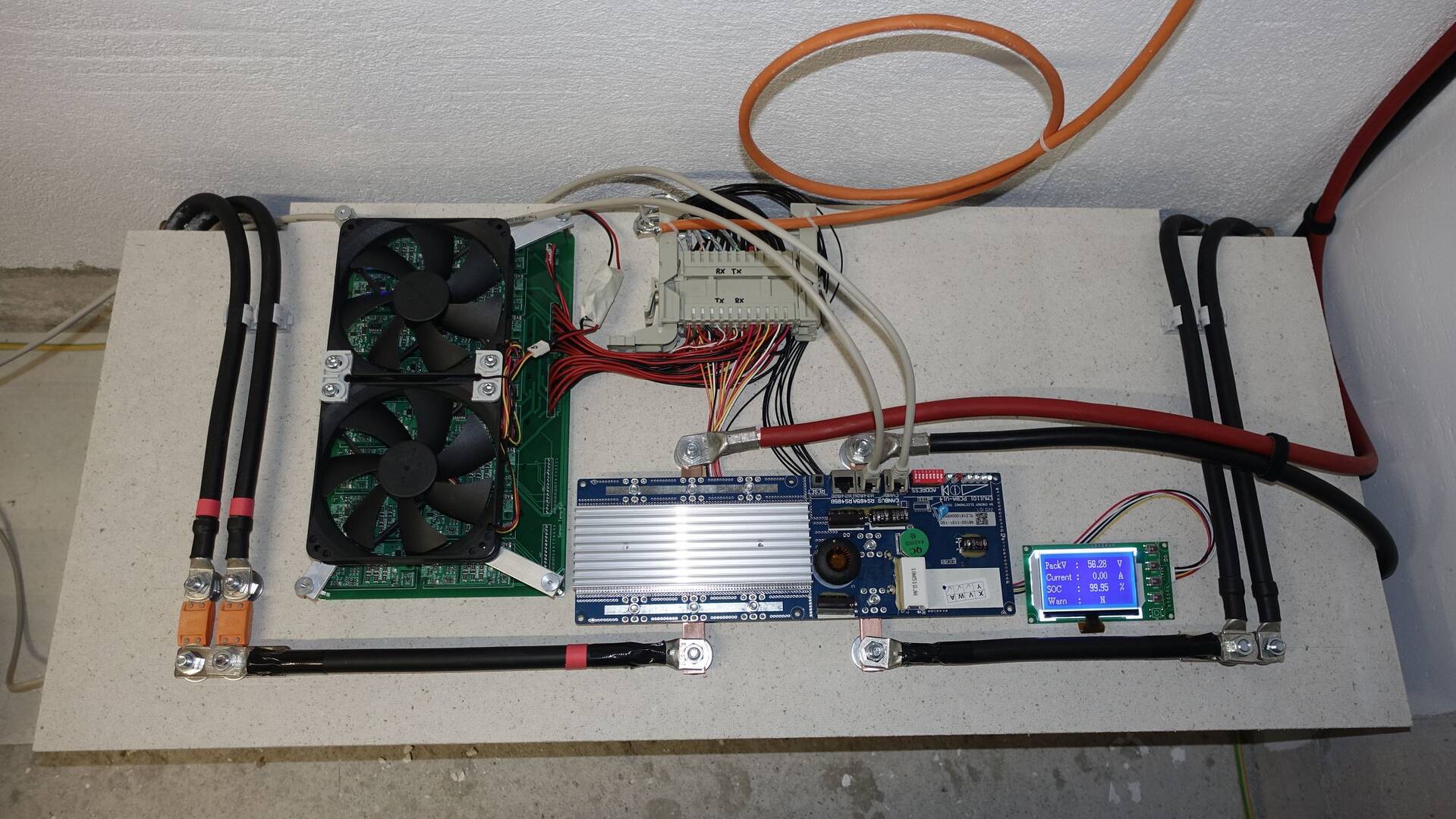

das kommt drauf an wo man die module hinhaben möchte manche machen die an die zellen ich stecke die auf eine sammelplatine entwickelt von "chapulino" und schließe das wie jedes normale bms an den akku an.
das kostet mich wenig geld und spart mir zeit
hier die version von der v4.4 platine
