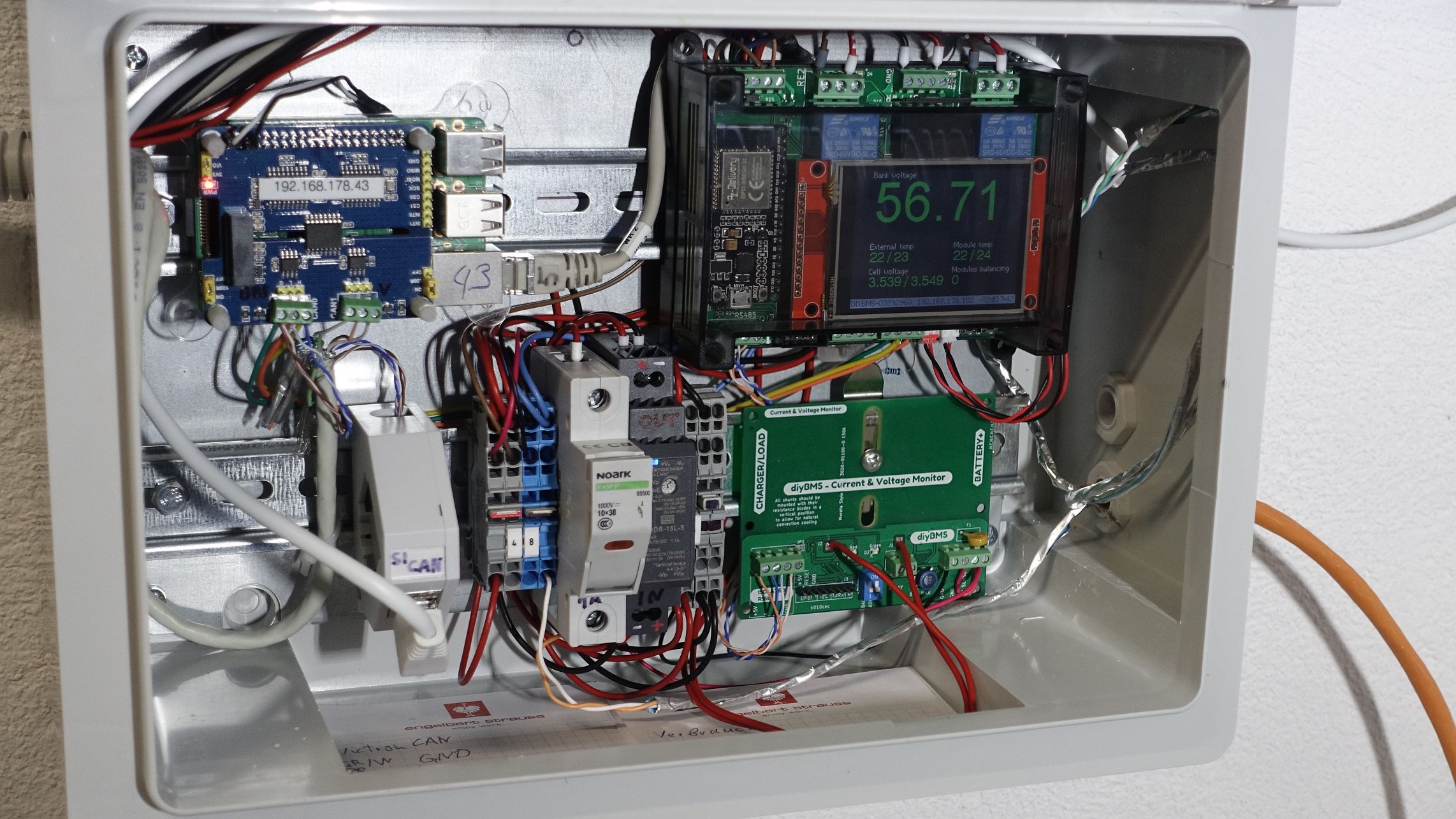

Anzeige: Der Controller funktioniert komplett ohne Anzeige. Und ohne Touchscreen.
Das ist ganz nett um was buntes an der Wand hängen zu haben. Habe ich auch.
Allerdings inzwischen mit einem Plastikgehäuse das auch auf eine Hutschiene passt.
Der Controller ab 4.4 hat aus diesem Grund 2 Dipschalter verbaut.
Damit muss das Klarsichtgehäuse nicht geöffnet und nicht auf dem Touch rumgedrückt werden.

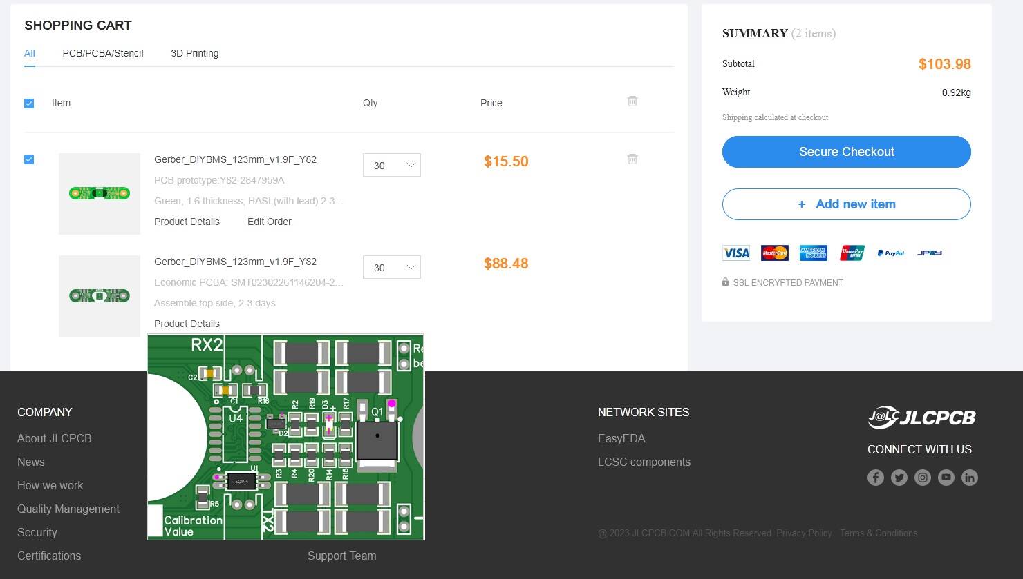

Tutorials zur Bestellung bei JLCPCB gibt es diverse bei Youtube.
Auch Stuart hat das schön in einem Video erklärt.

Was fehlende Bauteile angeht. Gerade SMDs. Die sind oft austaschbar.
Die Files geben ein ganz bestimmtes Bauteil an.
Ein funktionsgleiches Bauteil eines anderen Herstellers sieht das nicht vor.
Jedoch kann man bei Bestellung bei Bauteilen die fehlen ein Alternatives auswählen.
Das erfordert etwas lesen der Spezifikation. Elektrische Werte und Baugröße müssen Stimmen.
Bei LEDs kann man sich überlegen ob die unbedingt Rot/Blau sein müssen.
Oder ob es auch Lila getupft tut. Aber auch hier gibt es Rote und Blaue anderer Hersteller die es tun.
Dann geht gerade durch das Forum, dass es einen Fehler in der Stückliste gibt.
Da mal nachlesen. Es haben schon mehrere 4.5er Module mit falscher Bestückung bestellt.

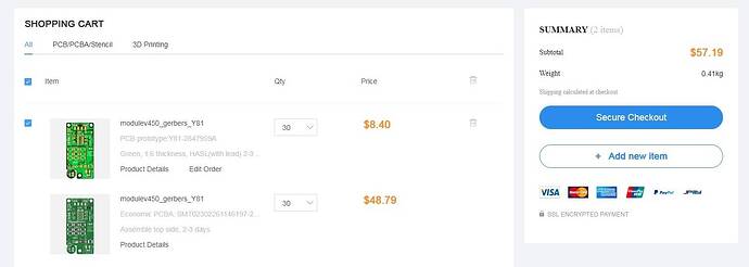

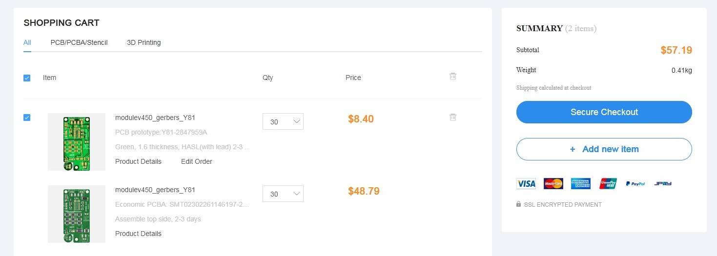

Kleines Update:
Wir stehen im Moment bei 17 Controllern, 17 Shunts und 238 Modulen. Deswegen habe ich gerade nochmal 160 weitere ATtiny bestellt.
Eingangspost aktualisiert wegen UPDI programmer.
Bei den Controllern gehe ich davon aus, dass pro Controller auch ein Display gewünscht wird, wer keines will, kann mir das gern mitteilen, am besten in der eMail, die ich schreiben werde, wenn alles komplett ist.
Da die Frage kam, ob die Platinen schon bestellt sind: Nein, noch nicht, und im Moment ist auch noch kein Stillstand zu verzeichnen was die Bestellungen angeht. Und da die ATtinys eh erst in der KW 11 bei farnell ankommen sollen hat ja auch niemand was davon. Deswegen ist meine Tendenz im Moment Richtung nächstes Wochenende für die Bestellung der Platinen bei JLCPCB.

heir noch mal mein aufbau
