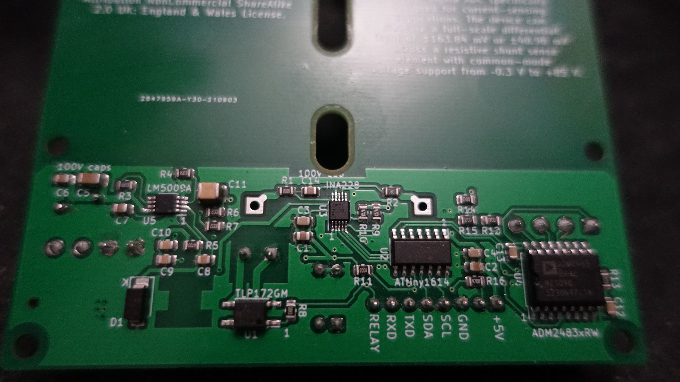

der ina228 für den shunt ist ein problem ich hab mal vor nem jahr 10 für ne sammelbestellung gakauft, sind aber mittlerweile alle weg
nu gut geht auch erstmal ohne shunt
den 228 wird jlcpcb auch nicht auflöten weil die den nicht im system haben zumindest damals nicht weiß nicht wies jetz is
der ist schon ne herausforderung zum auflöten da brauchts erfahrung, habe meine 2 aber auch hinbekommen draufzulöten ohne verluste

gerade habe ich bei mouser INA228 bestellt, sollen in der KW17 kommen. ATtiny1624 bei farnell, wie gesagt Lieferung avisiert für KW11.

Ich möchte darauf aufmerksam machen, dass es mit der Umstellung der Module von SSU841 auf 1624 ein Problem gibt.
Der große Controller ab V4.2 hatte für mich einen riesen Vorteil. Den eingebauten AVR Programmer.
Das Modul ab 4.5 mit dem 1624 lässt sich damit jedoch NICHT MEHR PROGRAMMIEREN!
Der 1624 benötigt eine andere Schnittstelle. Damit muss wieder ein externer Programmer und ein PC mit Programmiersoftware benutzt werden.
Wenn man weis wie es geht und man die Hardware hat ist das recht einfach.
Für einen Noob kann das jedoch problematisch sein.
Wenn jemand 4.5 mit 1624 nutzen will braucht er also keinen komplett bestückten Controller.

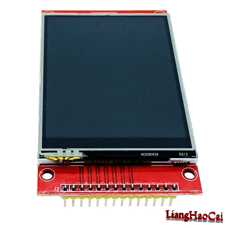

Ich schaue gerade nach den Displays für die Controller; Stuart verlinkt dieses hier:
Wird bei mir angezeigt für 16,23€ incl. Versand und VAT
Ich habe dieses gefunden:
In der Variante "Red PCB with touch" sieht es für mich so aus wie das andere, preislich läge das bei 5,63€ pro Stück, Versand 3,10€, VAT kommt noch drauf.
Findet jemand ein Haar in der Suppe oder ein netteres Angebot? Eine andere Sache ist, dass der Link von Stuart ein affiliate link ist, d.h. er bekommt dafür quasi "Provision". Ich würde ihm allerdings lieber direkt was spenden als deswegen genau dieses Angebot zu nehmen, die Preisdifferenz ist ja beträchtlich.
Bringt einem da ein Touch Display etwas? Oder wird das nicht sowieso per Modbus oder RS485 etc. "gesteuert"?
Bei Ali ist der Unterschied zwischen Touch und no-Touch ja vernachlässigbar.
@petrel kommt darauf an. Um zu checken wenn was schief läuft ist es sicher gut ein display zu haben. Oder wenn du das zwar über Modbus oder 485 steuerst aber direkt eine Anzeige haben möchtest.
Ja eine Anzeige finde ich nicht schlecht. Aber lässt sich das Ding denn auch über das Touchdisplay dann bedienen?
Deswegen die Frage ob da Touch Sinn macht oder einfaches Display ausreicht.
Der Unterschied ist bei Ali nur 70 Cent oder so, von daher fällt das nicht wirklich ins Gewicht.
