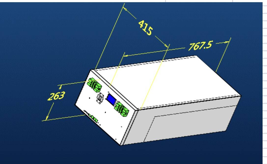

Kann mir jemand die Maße nennen?
Irgendwie bin ich gerade blind und hab sie nicht gefunden.
Mein Aufstellungsort ist ziemlich klein.
Ich muss schauen ob ich es waagerecht hinbekomme, ansonsten muss ich nach einer Lösung suchen die ich senkrecht aufstellen kann.

@pvh danke dir für die Maße.
Schade, die knapp 77 cm bekomme ich waagerecht nicht unter.
Hätte auf Seite 2 diesen Threads noch andere Maße gefunden: https://www.akkudoktor.net/forum/postid/70393/
die Maße hätten noch gepasst.
Muss ich nochmal auf eine andere Sammelbestellung warten mit einem senkrechten Rack.
