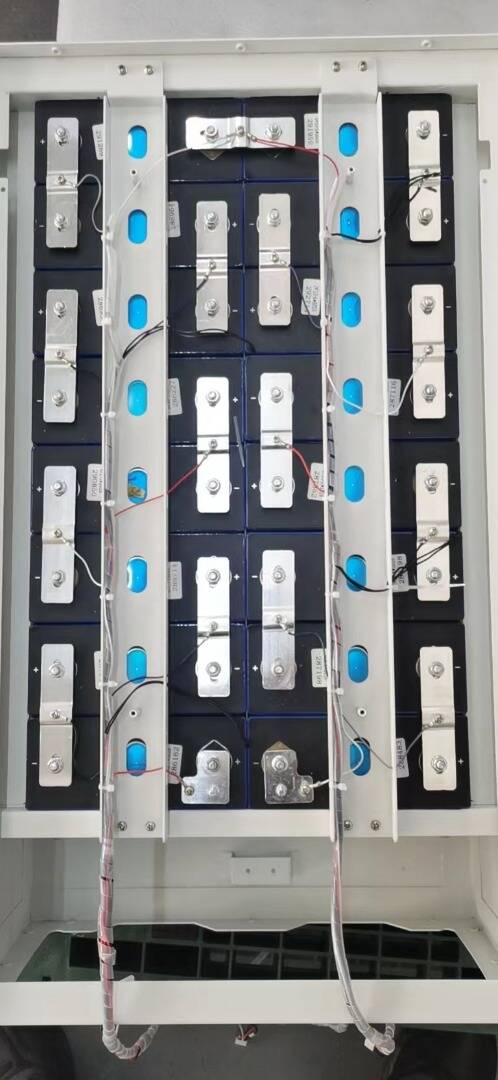

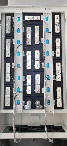

ich hätte eine kurze Frage zur Aufstellung des Racks - gibt es hierzu gewisse vorgaben oder wäres z.B. auch möglich das Rack stehend zu platzieren?
Das volle Gewicht wäre somit auf der Rückseite...

@habedere
Das wurde schon diskutiert. Die Zellen werden mit 300 kg verpresst. EMPFOHLEN ist das Gehäuse liegend aufzustellen. Da es nur diese Gehäuseversion in der Sammelbestellung zu diesem Preis gibt, ist das die Empfehlung. Ich werde es allerdings senkrecht stellen, da aus meiner Sicht das Gewicht der Zellen in Relation zu den 300kg Vorspannung nicht ins Gewicht fällt und ich bei EVE auch keine Max Verspannung gefunden habe. Also gehe ich davon aus, dass 400 kg kein Problem sind. Das ist aber MEINE GANZ PERSÖNLICHE Entscheidung.
Amy produziert auch Gehäuse die als stehend deklariert sind (dann sind die Zellen anders verteilt). Du kannst sicher fragen was das kostet und sie wird dir einen Preis machen. Allerdings gibt es das NICHT als Sammelbestellungsvariante.

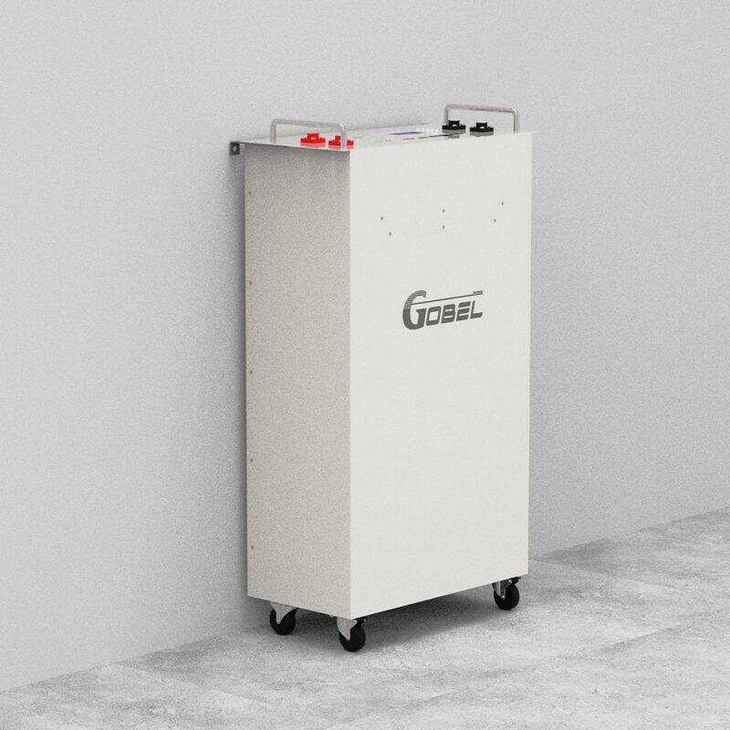

Da ich auch an einer Aufstellung hochkant interessiert war und bin, hatte ich auf Nachfrage die Info von Amy erhalten, dass aufgrund des lastenden Gewichts der oberen Zellen auf die untersten, dies nicht empfohlen wird.
Was mich aber wundert, dass beim Gobel Speicher Rack (ebenfalls 16 x EVE280 Zellen), der ja sowohl liegend als auch stehend auf Rollen verwendet wird, laut Fotos aus diesem Thread auch kein anderer Aufbau verwendet wird. Auch hier lastet ja dann das Gewicht der oberen Zellen voll auf den unteren.
Die Akkus sind doch verpresst, dadurch können die doch gar nicht auf die unteren Zellen drücken !!!
die Aussage würde ich so nicht unterschreiben.
Es steht im RFQ das die Zellen verpresst werden müssen, eine Kraft oder Gewichtsangabe wurde nicht bestätigt. Ganz zu Beginn hiess es sogar "nicht wie in der EVE Spec".
Ich hatte das damals nämlich extra ins RFQ reingeschrieben, "according to EVE Spec" - daraus resultierte dann die Gehäuse-Neukonstruktion, die vermutlich ähnlich wie Seplos oder EEL sein wird. Die 300KG wurden aber meines Wissens auch hier nicht bestätigt.
Das Rack würde ich nur so verwenden wie es geplant ist, liegend. Die Zellen sind in upright Position, also Ventil nach oben verbaut. Das ist im Fehlerfall wichtig.
Wenn das Rack steht oder liegt kann die Funktion des Sicherheitsventils nicht mehr gewährleistet werden - bitte das unbedingt beachten!

@marcus81 Das Sicherheitsventil darf nicht nicht zugebaut sein (laut spezifikation) und nicht nach unten zeigen. Ansonsten ist es egal. Bei aufrecht stehenden Boxen kannst du die Zellen gar nicht so verbauen, dass die Sicherheitsventile nach oben zeigen, es sei denn du lässt zwischen den Reihen frei. Sonst würden sie von den darüberliegenden Akkus verdeckt und das ist NICHT erlaubt. Es muss nur gewährleistet sein, dass das Sicherheitsventil auslösen kann. Und das geht sowohl senkrecht als auch nach vorne.

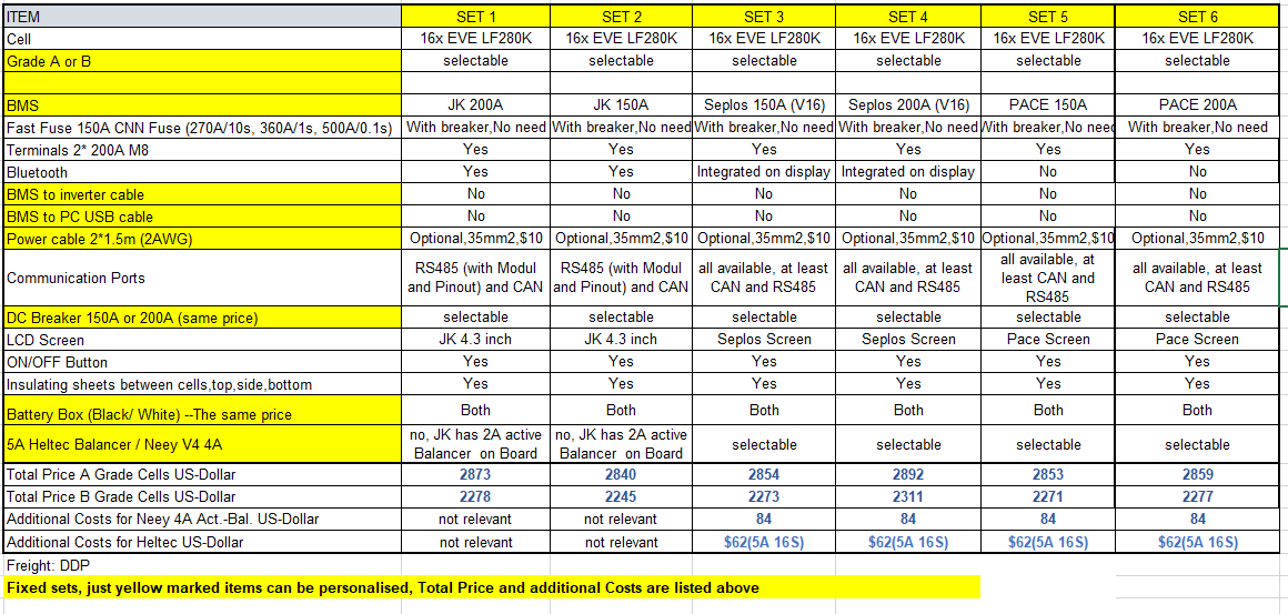

ich möchte mich gern der Sammelbestellung anschließen, falls das noch möglich ist?
Habe leider gerade erst davon gelesen…(alle 28 Seiten :oops: )Super Aktion!
Eine Frage habe ich noch bzgl. des BMS - Set 3 oder 4: wenn ich mein E-Auto laden will, ist dann Seplos 200A besser? Irgendwo stand, dass es besser ist, wenn man viel Watt aus dem Akku ziehen möchte…?
Bei bestehender PV Anlage bin ich mit Seplos doch flexibel, was die Auswahl eines Akku-WRs betrifft, oder? (hab‘ zwei SMA-WRs und den Sunny HM 2)
Vielen Dank und viele Grüße
Susanne
@sunnee
Seplos unterstützt viele WR. Ich habe auch SMA WR, HM2, und Wallbox. Ich habe Set 4 genommen aber mein Auto wollte ich damit nicht laden. Der Akku im Auto ist dann doch zu groß (80kW). Das müsstest du dir aber mal durchrechnen ob sich das finanziell lohnt oder ob Strom kaufen besser ist.

Noch eine Frage (sorry, bin noch nicht tief genug in der Materie und konnte dazu nichts finden): der DC breaker ist standardmäßig der 150A.
Muss ich da was beachten (Kombi zum BMS?) oder passt das (SET4)?
