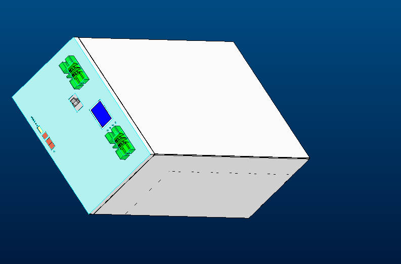

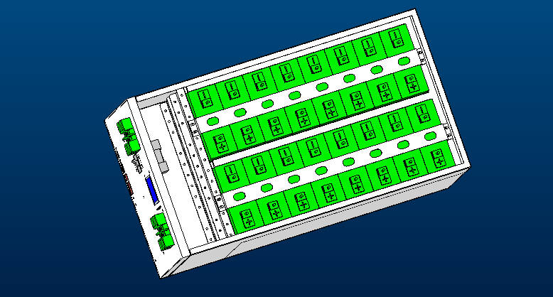

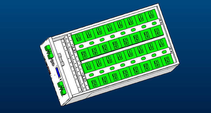

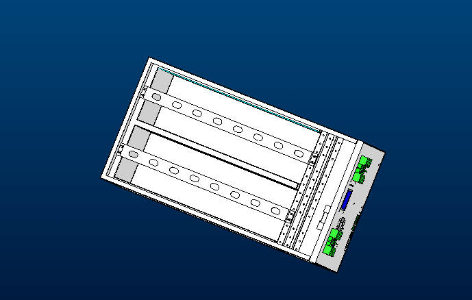

Und hier sind die wichtigsten Eigenschaften des Racks (14,3 kWh) :
• Die Zellen werden jetzt komprimiert wie von EVE vorgeschrieben (sehe Bilder für Zellen Positionierung im Rack)
• NEEY active balancer 4th generation ist jezt dabei (für JK vielleicht nicht relevant )
• Die Kabeldicke ist jetzt auch wählbar mit 35mm2 (2 AGW): viel besser und so weniger Wärme / Verluste !
• Prinzipiell werden es 6 Konfigurationen sein (Seplos, PACE und JK BMS ) jeweils als 150A oder 200A (Seplos ist jetzt die bessere Version V16 !)
• Rack Farbe: Schwarz oder Weiss : same price (bei Gobel gab es auch pink :blush:)

Danke für das Update!
Folgende Fragen hätte ich dazu noch:
1.) Auf diesen Screenshots der Konstruktion sind je Reihe die Zellen alle gleich ausgerichtet, also + und - auf der gleichen Seite. Das würde ja zu unnötig langen Kabelwegen und damit Verlusten führen. Wird das wirklich so umgesetzt sein, oder eh ganz klassisch immer abwechselnd so dass + einer Zelle direkt neben dem - der nächsten Zelle liegt?
2.) Wurde über die Anschlussterminals des Racks gesprochen? Also werden das einfach schraubterminals sein, oder brauchen wir spezielle Kabel/Stecker dazu?
3.) Shenzen Luyuan nimmt ja an "Alibaba Tarde Assurance" Teil. Wird die Bestellung so ablaufen, dass nach Absprache der gewünschten Konfiguration mit Amy sie uns auf Alibaba eine Trade Assurance Order schickt, in der nochmal aufgelistet wird was genau da bestellt wird, und man dann diese Trade Assurance Order in Alibaba bestellen und mit dem dort integrierten Bezahlsystem bezahlen kann?
4.) Wer jezt also bestellen möchte schickt dir eine PM mit der Wunschkonfiguration, du gibst das dann gesammelt an Amy weiter und sie schickt uns dann jeweils in Alibaba die Trade Assurance Order zur Bezahlung zu, oder habe ich da was missverstanden? Wenn dem so ist brauchst du ja auch von jedem den Alibaba Username, oder wie genau passiert dann jetzt der Übergang von der Whatsapp Gruppe zu den einzelnen Bestellungen?
