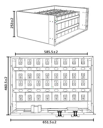

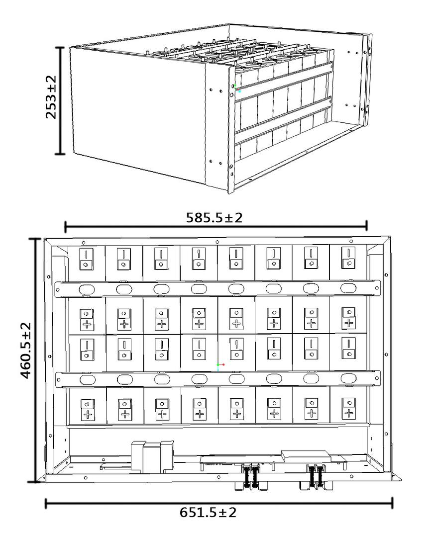

EVE Zellen, 280AH, Grade A und B verfügbar. Das Rack mit den Maßen wie abgebildet.
Zellen alle stehend montiert. Zusammen verpresst, mit Isolatoren zwischen den einzelnen Zellen.
BMS muss noch definiert werden.
Offen: Welche Zertifikate können geliefert werden bei B Grade? Bei A Grade scheinbar die offizielle EVE Dokumentation samt
Protokollen. Auch offen sind die QR Codes. Lesbar? Nachverfolgbar?
