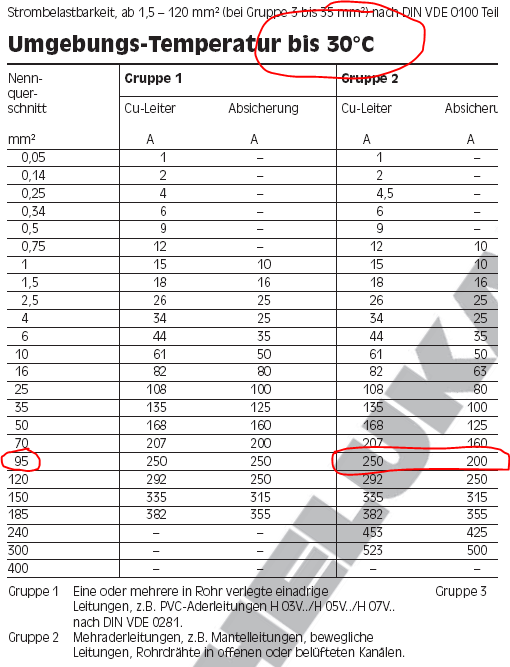

M10 Kabel kann Amy nicht günstig liefern für den Deye? Welche Querschnitt nehmt ihr da?
Die verlinkten Kabel bei eBay sind ja nicht unbedingt kostengünstig. 2 x 95mm² kosten ja fast 100 EUR.
@b-stromberg
Bierbergen wäre ca.20km von Lehrte entfernt.
Kabelgröße sollten 50mm2 sein. Hier könnte man ganz genau den Schnitt errechnen. Aber mit 50mm2 macht man wohl nichts verkehrt. Sollte man die möglichen 240A Durchleiten, dann sollte man mindestens 70 wenn nicht 90mm2 haben.
Wenn jemand einen Laden mit guten und günstigen Kabeln kennt, dann einmal bitte melden oder hier posten.
Vielleicht macht es Sinn diesen auch zum BF zu kaufen.

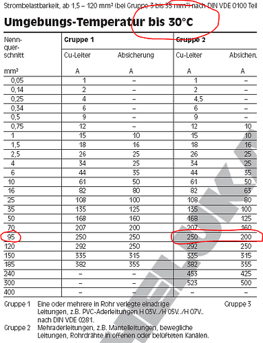

Bei den Kabelquerschnitten sollte man meiner Meinung nach nicht am falschen Ende sparen. Nicht nur dass bei falscher Querschnittswahl potentiell mal Brandgefahr besteht, man verringert einfach auch seine Leitungsverluste wenn der Querschnitt großzügig dimensioniert ist. Dazu ein Auszug aus der VDE Tabelle bei einer Umgebungstemperatur von 30°C und einer Leitertemperatur von 67°C:
Wie wäre es mit selbstkonfektionierten Kabeln?
Ohne jetzt die Länge und den verwendeten Kabeltyp zu kennen, die 100€ bei ebay erscheinen mir mal gar nicht sooo teuer wenn man bedenkt, dass NSGAFÖU 1,8/3kV 1X95mm² schon rund 15€/m kostet, dann müssen da noch wertige Rohrkabelschuhe drauf, bisschen Schrumpfschlauch und das Presswerkzeug für eine wertige, zuverlässige und vor allem gasdichte Verpressung gibt es auch nicht umsonst.
Edit: Die Ebaykabel sind übrigens stink normale H07 Einzeladern, das o.g. NSGAFÖU ist hingegen kurzschlussfest und deutlich besser isoliert.

Könntest du evtl. mal bei Amy anfragen, was die für die Kabel nimmt? Im Excel Angebot ist ja nur ein eher dünneres angegeben.
Wenn ich von 100 EUR bei eBay ausgehe, wäre dass dann doch ein schönes BF Goodie :slight_smile:
