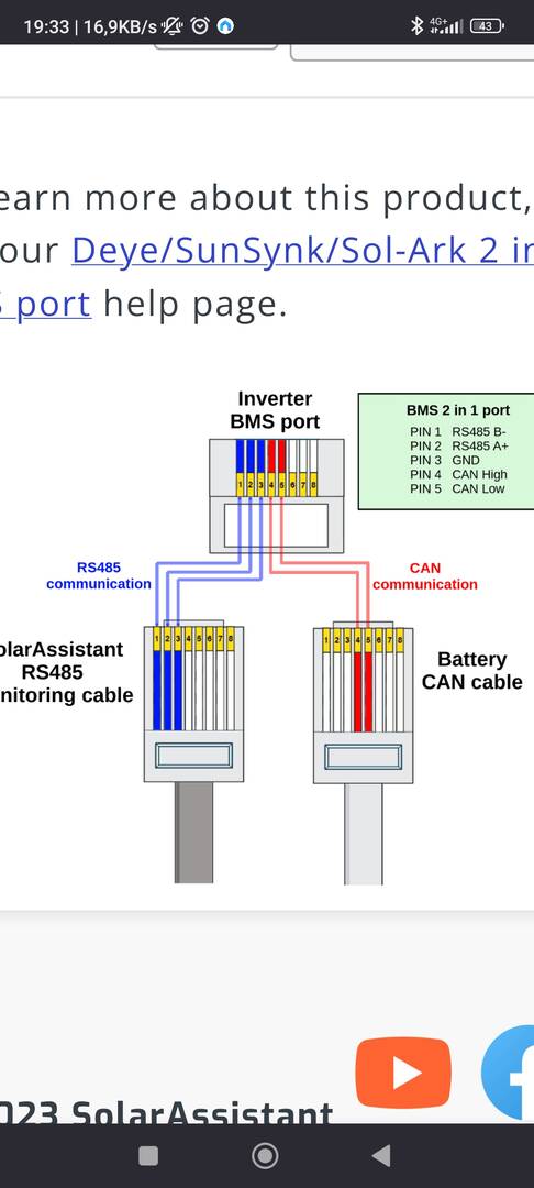

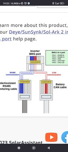

Dazu noch eine Frage: Wenn ich zwei fertige Racks bestelle, sind dann die Netzwerkkabel für die Battieren untereinander und zum Wechselrichter in der Lieferung enthalten?

Soweit ich weiß sind keine Kabel dabei. Betreffend CAN-Bus: Und an dieser Stelle bin ich auch noch nicht ganz sattelfest ob es 1:1 CAT-Leitungen mit RJ45 Stecker sein dürfen oder ob die Pinbelegung unterschiedlich ist. Ich hatte dazu zwar schon ein paar Seiten Google interviewt, es aber aktuell wieder vergessen - die Planung unserer großen Anlage samt CAD Zeichnungen, Materialbestellung usw. nimmt aktuell soviel Zeit in Anspruch dass ich mich erst später um die CAN-Verbindung kümmer. Aber auch hierz hat der Andy aus der Offgrid-Garage ein Video, habs nur noch nicht geschafft mir das rein zu tun. Oder man schaut, mich inbegriffen, in den Quellen dieses wunderbaren Forums! ?

Das sind normale RJ45 Stecker und CAN kommuniziert nur über X Pins.
Das ist vom Deye bei Solarassistant SolarAssistant
