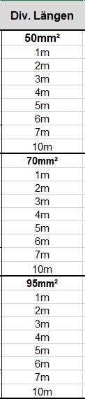

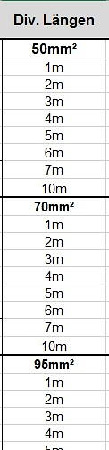

Ich stelle hier mal die Frage in die Runde ob jemand Interesse an individuell angefertigten DC Anschlussleitungen hat? Idealerweise als Leitungssatz für je Plus- und Minus-Anschluss.
Es besteht die Möglichkeit eine Seite beispielsweise M10 Rohrkabelschuh und die zweite Seite mit M8 Rohrkabelschuh zu versehen, möglicherweise interessant für die Dye Benutzer. Längen und Querschnitte siehe Tabelle.
Es wird H07V Leitung in schwarz verwendet.
Pluskabel sind mit rotem Schrumpfschlauch an den Kabelschuhen versehen, Minuskabel sind entsprechend mit blauem Schrumpfschlauch gekennzeichnet. Die Kabelschuhe sind Markenware vom Spezialisten Klauke und fachmännisch mit Klauke K06 verpresst.
Ich würde die Aktion nur starten wenn sich genügend Teilnehmer verbindlich melden. Weitere Infos dann gern per PM
