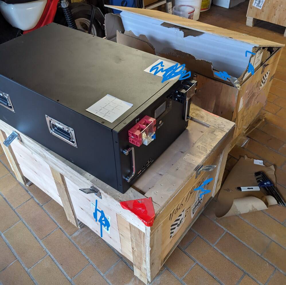

So, die Akkus sind heute in Syke angekommen und ich habe ihn abgeholt. Danke an Massud! Zum Glück waren wir zu mehreren - nicht nur für den netten Austausch, sonder auch für's schleppen. 100kg schleppt man in dem Format nicht alleine!
Die Akkus waren in Hozkisten verpackt, äusserlich unbeschädigt. Meinen haben wir ausgepackt damit er einfacher in den Kofferraum passte. Sah so aus wie auf dem Foto von Amy.
Funktionstest kann ich noch nicht bieten - und auch Fotos von Innen folgen.

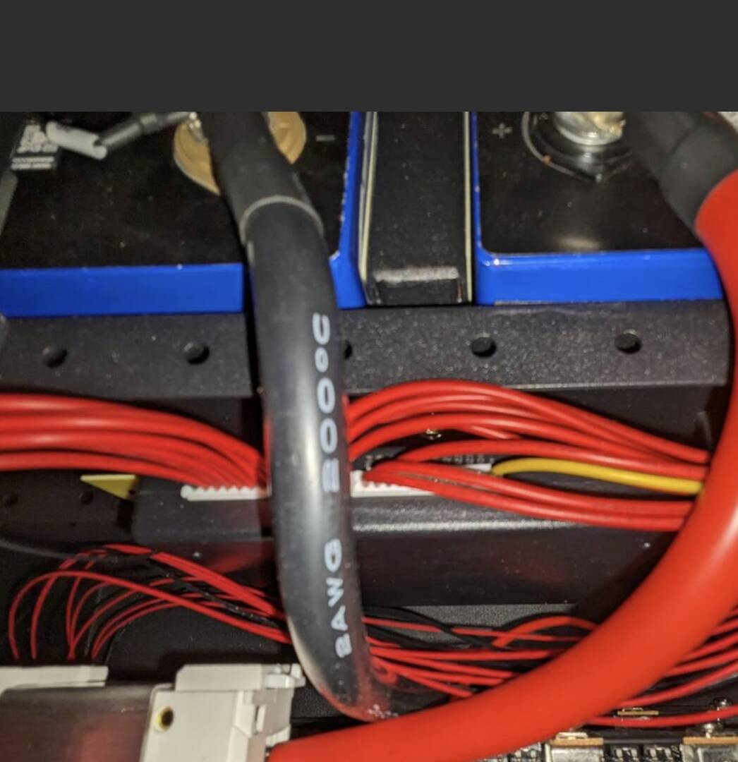

So, ein paar Fotos vom Inneren: Online-Speicher
Bisher einziges offensichtliches Problem: über den Zellen auf dem Kabelkanal war eine Plastikabdeckung nur lose aufgeklebt; die hat sich beim Transport gelöst. Hab sie wieder fest gemacht. Hätte diese Abdeckung eher innen flächig an den Metalldeckel geklebt... alle Schrauben und Stecker waren fest, es macht insgesamt einen ordentlichen Eindruck.
Das Ding wiegt 100kg und ist sperrig; ausgeschlossen es alleine ein/auszuladen!

Sieht echt sauber aus.
bei diesem Bild frage ich mich nur ob die Zellen auch seitlich „isoliert“ sind.
zwischen den Zellen liegen isolierplatten, das sieht man ja… aber seitlich zum Gehäuse?
