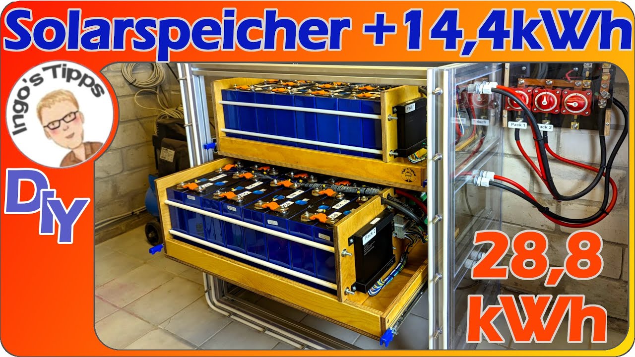

@raumi23 Also noch habe ich persönlich keine entgültige Lösung für die wartungsfreundliche Unterbringung von mehreren Akkupacks. Mir schweben da ein paar Ansätze vor wie z.B. in einem DIY Regal aus 40x40mm BOSCH/ITEM Profilen mit Schubladenvollauszügen. Das Regal soll dann max. drei Packs, liegend übereinander aufnehmen können.
Ich möchte gern mind. einmal im Jahr mit der Wärmebildkamera jedes Einzelpack zu Wartungszwecken thermografieren. Dazu müssen die Packs (es werden zukünftig viele Packs) jedoch möglichst im laufenden Betrieb so freigelegt werden können dass man ihre Deckel abbekommt.

@hf_spsler warum Auszüge? Die Dinger sind irre schwer, das müssen die Auszüge mitmachen - und sehr solide Wandbefestigung...
Geht alles. Aber das ist schon ziemlicher Material/Kostenaufwand IMHO.

Auszüge gibt es, auch als Vollauszug, bis 120kg und mehr. Natürlich ist die Wandbefestigung sehr solide auszuführen, letztendlich soll ja max. ein Pack ausgezogen sein, nicht mehrere.
Warum möchte ich Auszüge?
Da ich langfristig mit mind. zwei "Stapeln" á drei Packs rechne stehen also drei Packs (oder mehr) übereinander. Mein Plan ist aber mind. einmal jährlich eine Wartung durchzuführen. D.h. jährlich mal Übergangswiderstände messen und thermografie mit der Wärmebildkamera unter Last. Wie kommt man nun an ein Akkupack dran wenn sie gestapelt sind? Wie tauscht man im Fall der Fälle ein Akkupack? Da dachte ich an Auszüge.
Ist natürlich erst mal die totale Luxusvariante. Ich müsste mich jetzt mal hinsetzen und rechnen ob man für das gleiche Geld, was die Auszüge kosten, auch einfach einen kleinen Hubtisch kaufen könnte (analog zu der Lösung von meine-energiewende.de) um jeweils ein Akkupack vorziehen zu können. Ein stabiles Regal oder ein Gestell aus ITEM/BOSCH Profilen müsste aber dennoch her.

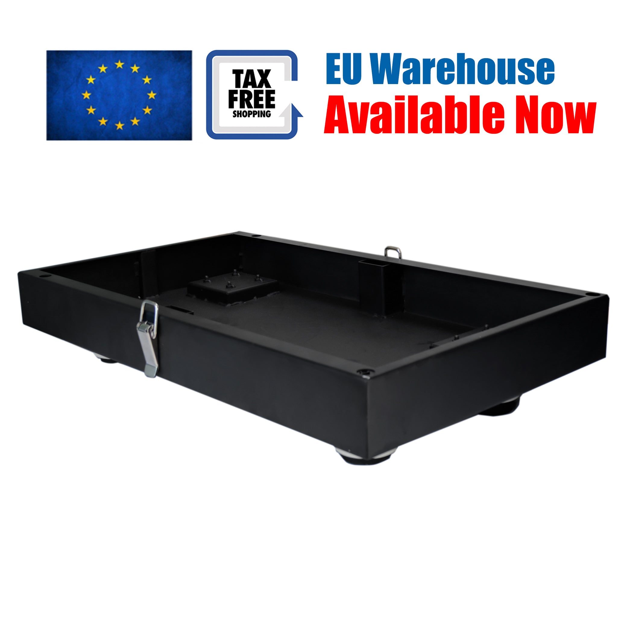

Bietet das Gehäuse von Amy eine vorbereitete Möglichkeit um Rollen anzubringen?
Evtl wäre sowas ein erster Ansatz:

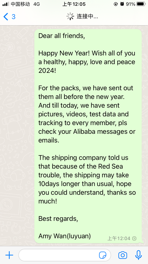

@mager Moin, nachdem nun ja etwas Stress rund um das Rote Meer im Gange ist und ich wissen wollte wie es um den Versand meiner eigenen Bestellung steht, also ob die Lieferung über das rote Meer erfolgt oder einmal um Afrika herum, hab ich Amy gestern mal angeschrieben. Bezüglich der "Rotes Meer" Thematik bat sie mich darum diese Nachricht zu teilen:
Ansonsten, ja ich habe gestern Nachricht über den Alibaba Chat erhalten. Fotos der fertig montierten und am Ende verpackten Akkupacks sowie eine Versandmitteilung von DPD und diverse Screenshots aus der Seplos Software während einer Entladung liegen nun vor. Es geht vorran juhuu
Gibts zufällig einen aktuellen Einladungslink für die WhatsApp Gruppe? Mein Akku wurde inzwischen ebenfalls versandt. Zwar hab ich dazu nur ein DPD Label, welches bisher nicht trackbar ist und angeblich auch nur 13kg hat, aber mal schauen :smiley:
Das ist ganz normal, die Pakete sind noch auf dem Seeweg und noch nicht bei DPD eingetroffen. Hoffe, dass die 13kg kein Problem werden. (habe letztes Jahr auch einen China-Akku bestellt, und da lief es genauso; letztlich alles heil angekommen)

Also das DPD Label von Amy scheint nichts mit dem tatsächlichen "Paket" zu tun zu haben. Status bei DPD ist unverändert, eine Spedition hat aber gerade die Lieferung eines Akku mit 105kg angekündigt :slight_smile:
