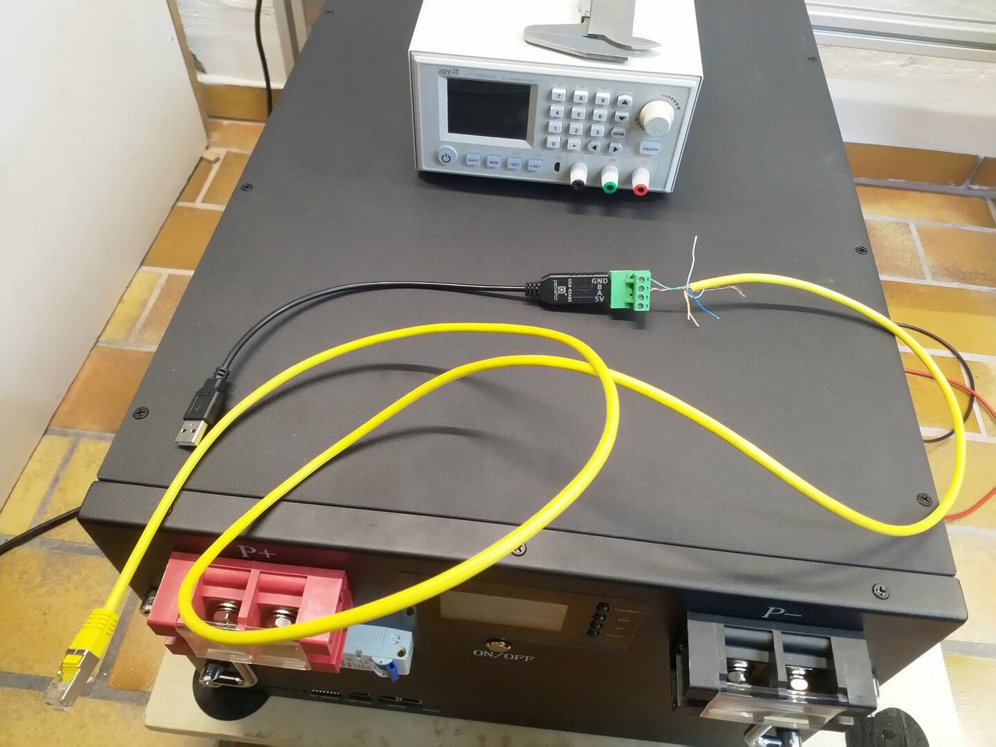

Nachdem Bluetooth auf dem Handy funktioniert ist der nächste Punkt RS485. Total ärgerlich, dass sie China-Software so grottig ist. Man muss erstmal rausfinden, dass man nicht die V2.19 braucht sondern eine ganz andere Software, die mit Seplos V3 arbeitet. Damit - und mit einem USB-RS485-Wandler ist mir leider nur 1x die Verbindung gelungen. Werde es die Tage über ESP32/Homeassistant probieren: GitHub - syssi/esphome-seplos-bms: ESPHome component to monitor a Seplos Battery Management System (Seplos-BMS) via UART or RS485

Und zum Akku habe ich mit einem modifizierten Netzwerkkabel auf RS485 zu USB Adatper und der Verwendung des "neuen" BMS Studio von SEPLOS Verbindung aufbauen- und diverse Einstellungen vornehmen können.
So sieht das Gefrickel mit dem RS485 zu RJ45 Adapter aus:
Leider beansprucht mich der Aufbau der DC Komponenten und Infrastruktur noch so stark, dass ich mit den Akkus noch kaum weiter komme - nächste Stufe wäre beide Akkus via RS485 miteinander zu verheiraten. Die CAN Anbindung an das VenusOS läuft schon.
Nach einigen Stunden probieren und Seplos Support funktioniert nun der Kontakt über RS485 zum Notebook.
Wichtig: die Battery Monitoring Software scheint nur mit älterer Hardware zu funkionieren. Der Support hat mir dann die Version "DevBMSStudio V1.6.0.15 SP" geschickt. Diese ist für das Seplos BMS 3.0
Damit klappt es endlich!

Der RS485 USB Adapter der funktioniert ist folgender:
JZK USB auf RS485 Konverter Adapter mit CH340 Chip, kompatibel mit Windows 10, 8, 7, XP, Vista, Linux und Mac OS
https://www.amazon.de/gp/product/B09SB85W3J/ref=ppx_yo_dt_b_asin_title_o00_s00?ie=UTF8&psc=1 Netzwerkkabel nehmen, auseinanderschneiden abisolieren und: Braun auf B WeissBraun auf A Gnd war gar nicht nötig.
Beider linken RS485 RJ45 Buchse (also die mittlere) anstecken. Links davon ist CAN.
