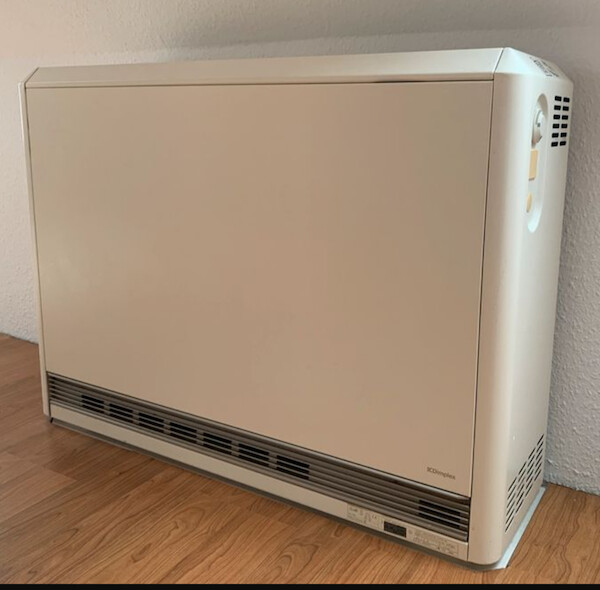

RoterFuchs Hinweis mit der Nachtspeicherheizung (NSH) hat sich ebenfalls als sehr hilfreich erwiesen. Am Anfang Februar ist es sinnvoller diese zu "füllen" als den Fußboden zu heizen.
Zum Glück eine passende 5 kW (40 kWh Wärmespeicherung) in Kleinanzeigen bei Verschenken gefunden. Steht nun also in der Doppelgarage und wartet auf den nächsten Winter.
Dabei ist mir aufgefallen, das deren Speicherfähigkeit ziemlich genau mit den viel gepriesenen Sandspeichern übereinstimmt. Also etwa 500 kWh pro m3. Könnte mir gut vorstellen aus einem Haufen alter NSH so ein Teil zu bauen. Im Gegensatz zum Sandspeicher ist man bei der Form ziemlich frei und nicht an einen Stahlzylinder gebunden.

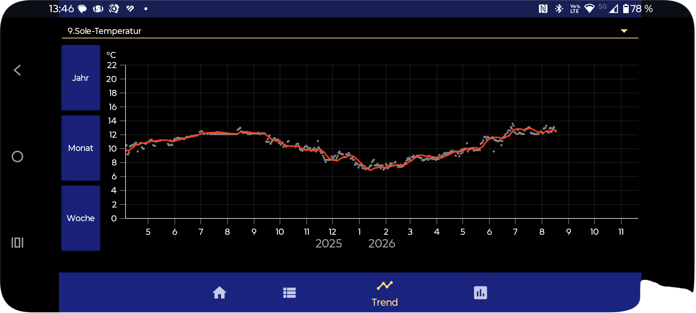

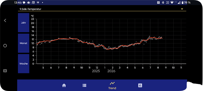

So sieht die Kurve für die Soletemperatur im Verlauf des Jahres aus, im Winter sinkt sie nach einer Entnahme von ca. 10.000kWh von 12°C auf 8°C ab, um sich dann im Laufe des Sommers wieder auf 12°C zu erholen. So könnte man spekulieren, dass die Temperatur im Erdreich je 10.000kWh Wärmeeintrag um 4°K steigt. Wenn man durch den Solarstrom die Soletemperatur anhebt, führt das im Winter zu einer deutlichen besseren Effizienz der WP, oder zu einer warmen Garage oder einem warmen Keller etc.
Die 80°C Vorlauftemperatur lassen sich mit einer WP nicht erreichen, aber mehr als 45°C durch einen Heizstab direkt in der Bohrungen geht mit extern im Tank erhitzem Wasser schon eher, mit dem entsprechend höheren Energieeintrag.

Also ohne den zusätzlichen Wärmeeintrag regeneriert das Erdreich bei der üblichen Dimensionierung der Wärmequelle mit der Zeit so auf 90%. Deshalb sinken die Soletemperaturen normalerweise mit den Jahren bis auf 0°C ab, besonders wenn in der Umgebung mehrere Sole-WPs arbeiten. Um das zu vermeiden, hatte ich die Empfehlung des Brunnenbohrers, für die 6kW-WP 2x60m zu bohren, auf 2x100m angehoben. Deshalb regeneriert mein Erdreich schon im vierten Sommer ziemlich gut. Der Wärmeeintrag durch die Kühlung in diesem Sommer ist da eher marginal. Um 10.000kWh mit einer WP ins Erdreich zu drücken, müsste das Haus wahrscheinlich dauerhaft unter 10°C gekühlt werden, das machen die alten Heizkörper nicht mit und das Parkett würde weg schwimmen. Bei meiner Daikin-WP wird deshalb auch die Vorlauftemperatur durch den Kompressor nur auf max. 16°C abgesenkt. Damit wird die Soletemperatur auf 15-18°C angehoben und kehrt mit 13°C aus der Erde zurück.
