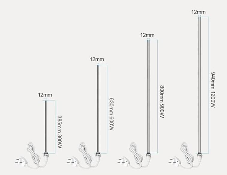

Was für Heizungen sind denn jetzt verbaut?
In der Industrie werden elektrische Heizpatronen bis 1100°C verwendet, je nach Art und Bauform müssen diese aber ihre Wärme auch weg bekommen.
Heizungen die Flüssigkeiten erwärmen sind auf einen mindestfüllstand angewiesen oder es werden Thermoelemnte in den Heizpatronen verbaut die eine maximal Temperatur der Heizung überwacht, bzw begrenzt.
Sowas:
Gabs für gute 20€ das Stück und durch die Reihenschaltung laufen die 1200W dann mit 300W das Stück. Mehr Wärme werde ich auf 1m Erdreich auch kaum los.
Außerdem sind 10 Stäbe a. 300W viel einfacher zu händeln als große mehrere KW Stäbe. Im Sommer kann ich dann, an einem kleinen WR mit fettem Akku, die 3000 W 24/7 durchlaufen lassen. Macht dann 72 kWh pro Tag, die eingespeichert werden. An stark bedeckten Tagen laufen dann eben nur 5 Stäbe mit zusammen 1500W durch.

Die Löcher sind komplett mit Beton verfüllt. Habe bei den Anfangsversuchen festgestellt, das dadurch mehr Wärme ans Erdreich abgeführt wird. Aber mehr als 300W von 1m Heizstab führt, nach einer gewissen Zeit, zum Auslösen des Bi-Metalls.

Eben um die K zu erhöhen hatte ich die Kopiererheizlampen empfohlen. Gewöhnliche Heizstäbe sterben bei hohen Temperaturen, tausche grad beim Kumpel die vom Backofen aus. Halogenröhren dürfen aber recht heiß werden. Da sind die ca 400° der Silkonzuleitung die Grenze.
