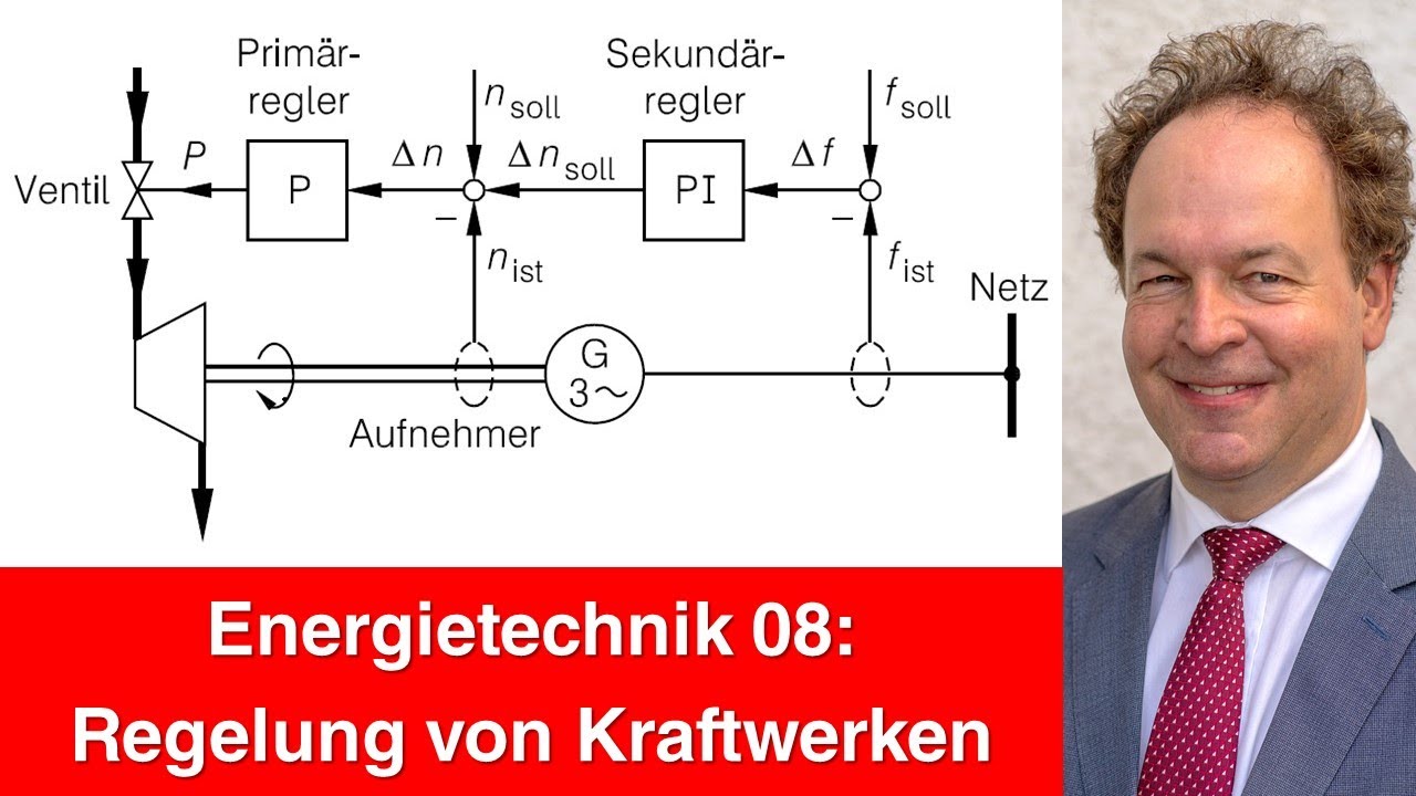

Du hast im Kraftwerk eine Trubine die dreht. Wenn die langsamer wird weil da jemand irgendwo den Strom aufdreht, dann regelt ein Dampfventil nach so das er wieder auf richtiger Frequenz ist
Genauso wenn jemand Last wegnimmt. Dann wird das Dampfventil soweit zugedreht das sich wieder die richtige Frequenz einstellt.

Momentan bestimmen die Generatoren - als synchron laufendes zwangsgekoppeltes System - die Frequenz. Über ihre Drehzahl. Die wiederum das Ergebnis eines Gleichgewichtes zwischen Last und Antrieb ist.
Das ändert sich z.B. dann, wenn die angekoppelten elektronischen Erzeuger die gesamten Lastschwankungen übernehmen und ausgleichen. Dann laufen die Generatoren mit gleichbleibender Last, und die Frequenzschwankungen sind weg.

Das mit dem mehreren Generatoren, wie die auf die Frequenzänderung reagieren heisst anscheinend Maschinenleistungszahl bzw. Netzleistungszahl. Und die Zahl besagt wie viel anteilig ein jeder Generator / Subnetz nachregeln soll. Irgendwie so. Das gute ist das der Leistungsunterschuss oder überschuss proportional zur Frequenzänderung ist, da kann man das so aufteilen erst auf Netze dann auf Subnetze und dann auf Generatoren.
FFR würde das dann emulieren. die anderen Regelleistungen machen sowas aber nicht, soweit ich weiss. Sondern die funktionieren dann anders. Und sind langsamer. Batterien sind natürlich ultraschnell, wenn die da mit angekoppelt werden könnten.
Man müsste mal solche Maschinenleistungszahlen mit der jeweiligen Generatorleistungen vergleichen, dann sieht man auch wann das ganze überhaupt noch Sinn macht. Die werden ja dann sehr klein. Und teilweise unzuverlässig. Das ist ja auch immer ne Frage.
Allerdings stabilisieren Batterien trotzdem das Netz wenn sie über andere Regelleistungen angefordert werden. Nur halt nicht so schnell
Hab mal gerade auf Regelung im Verbundnetz vorgespult und noch ein bischen weiter (link mit Zeitangabe springt also zur richtigen Folie)
