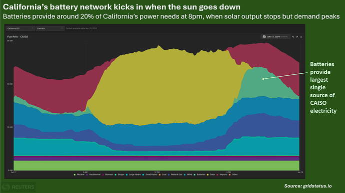

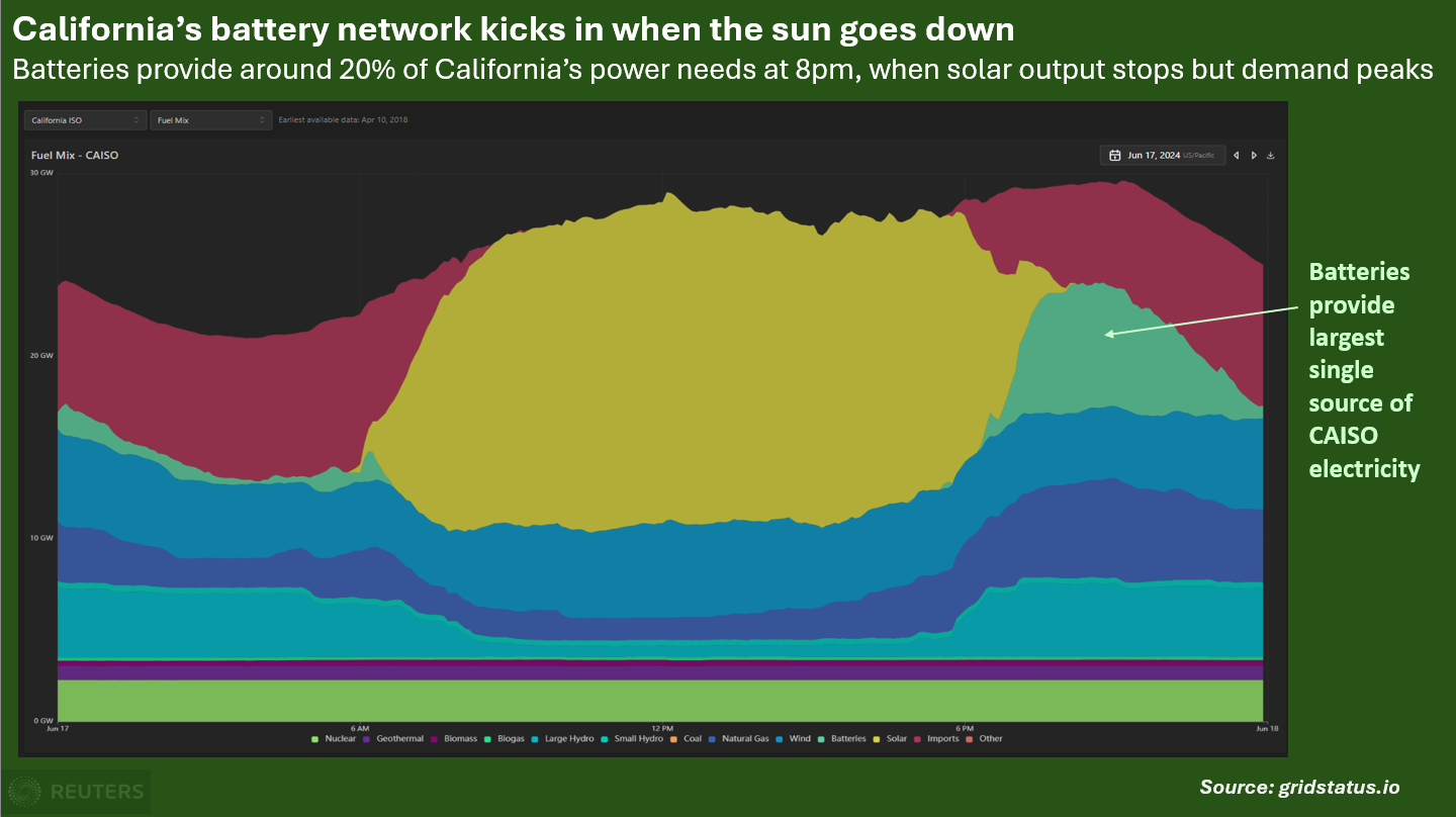

Das klingt aber schon seltsam. Da werden dermaßen fette Umrichter hingestellt, die dann nur paar Sekunden abfangen können statt gleich mit grosser Batterie, welche auch mal 2 Stunden hält? Das wäre sehr wenig Regelenergie im Falle einer Netzüberlastung. Kalifornien macht vor wie es geht (Bild aus 2024, da steht jetzt schon viel mehr)
Wir haben weiter oben ja schon die verschiedenen Ebenen und Zeitskalen der Regelung diskutiert (siehe auch Wikipedia) und ich könnte mir einfach vorstellen, daß es mit den klassischen Energiespeichern mit Akkus schwierig ist, die ganz schnelle Stabilisierung zu realisieren (unsere Hausakkus sollen ja auch nicht mit mehr als 0.5 kW pro kWh Kapazität be/endladen werden) und da die Superkondensatoren einfach interessant sind, wenn man so richtig heftig Leistung bereitstellen oder aufsaugen muß und das in einem häufigen Wechsel. In der von Dir gezeigten Grafik gehts ja nur um die langsame Bereitstellung von Energie.
