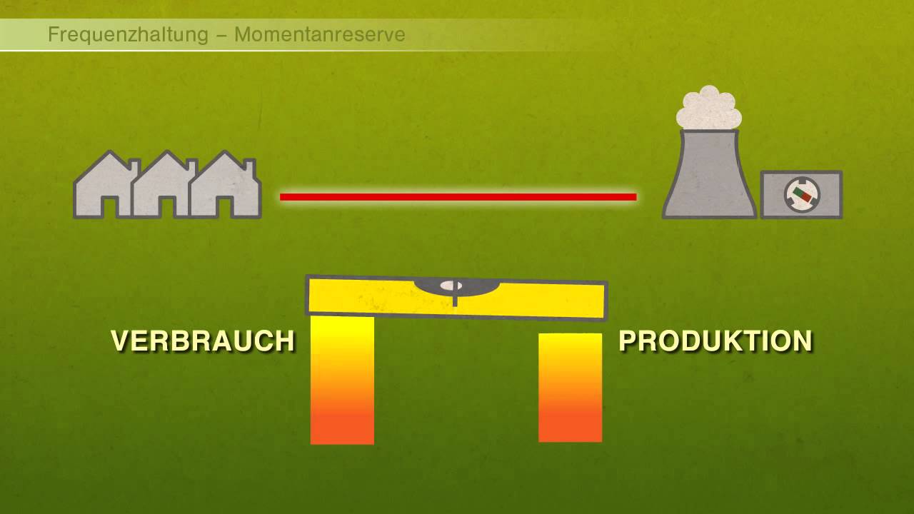

Die stabilisierende Wirkung von rotierenden Generatoren wird auch als Momentanreserve bezeichnet, wirkt stabilisierend im Sekundenbereich und ist DIE Vorraussetzung, dass trägere Stabilisierungsmechanismen wie Primärregelleistung genügend Zeit hat Frequenzabweichungen auszugleichen.
Die Primärregelleistung wird dann in 15 Minuten Zeitscheiben von der Sekundärregelleistung abgelöst.
Wenn über einen längeren Zeitraum Prognoseabweichungen Regelleistung erforderlich machen, werden die Strommengen über den Intradayhandel nachgeordert oder auch überschüssiger Strom verkauft und als Folge dessen auch mal ein Kraftwerk außerplanmäßig ab- oder angefahren um Angebot und Nachfrage wieder in Gleichgewicht zu bekommen.
Erstmal danke dass ihr euch die Zeit nehmt zu versuchen mir dieses hochkomplexe Thema verständlich zu machen.
Also wirken die rotierenden Massen nur sehr kurz können dafür aber groß Mengen an Energie aufnehmen oder abgeben.
