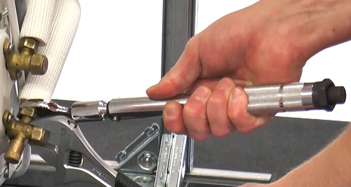

Man kann das einfach berechnen.
Nehmen wir an, der Punkt, wo der Sensor das Drehmoment erfasst, liegt 5cm entfernt vom Schraubenmittelpunkt.
Stellt man den Auslöser jetzt so ein, dass er bei 1Nm auslöst, hat man folgenden Zusammenhang:
  • Fasst man den Griff bei 5cm an, löst der am Sensor bei 0,05 * 20N = 1Nm aus. An der Schraube wirkt hingegen ein Drehmoment von 20N * (0,05 + 0,05) = 2 Nm. Logisch, die Kraft an der Schraube wirkt über doppelte Länge, also doppeltes Drehmoment.
  • Fasst man den Griff bei 20cm an, löst der Sensor bei 1Nm / 0,2 = 5 N aus. An der Schraube hat man 5 N * (0,2 + 0,05) = 1,25 Nm
  • Fasst man bei 30 cm an, sind es 3,33 N und auf die Schraube wirken hier dann 3,33 * 0,35 = 1,16 Nm.
Da die Hersteller so konstruieren, dass der Abstand des Sensorauslösers zur Schraubenmitte möglichst kurz im Verhältnis zur Armlänge ist, wo an normal anfasst, hat es in der Regel nur recht wenig Auswirkung, wo im Griffbereich man anfasst. Wenn an aber deutlich weiter vorne, wie im erschreckenden Schulungsvideo von Rothenberger, anfasst, wirds deutlich falsch.
Dieses Bild hier meine ich:
Kann man bestimmt. Nur, was nutzt es?
Im oben verlinkten Video hat der kurze Schlüssel mit eingestellten 25Nm bei 25,6Nm geklickt, wenn man ihn am Griff anfasst, und bei 33Nm, wenn man ihn in der Mitte des Griffs anfasst. Das ist schon ein signifikanter Unterschied.
Ob man jetzt aber am Griff einen cm höher oder tiefer anfasst, ist bei den Anwendungen durch und Hobbiisten doch völlig egal. Die da üblichen Drehmomentschlüssel sind eh Schätzeisen, und auch die Bedingungen am zu verschraubenden Objekt sind so undefiniert, da gibts keine „genauen“ Drehmomente. Die sind auch gar nicht erforderlich, Hauptsache, die Größenordnung stimmt.
