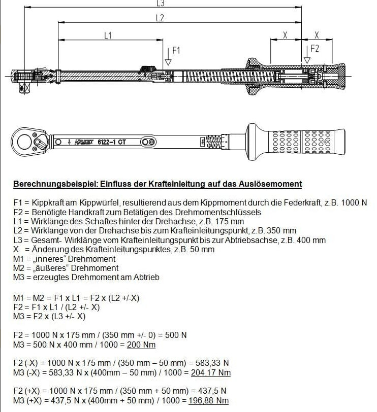

nochmal: es gibt keine Meinungen zu Physik:
hier
und die Erklärung von Hazet:
grafik
