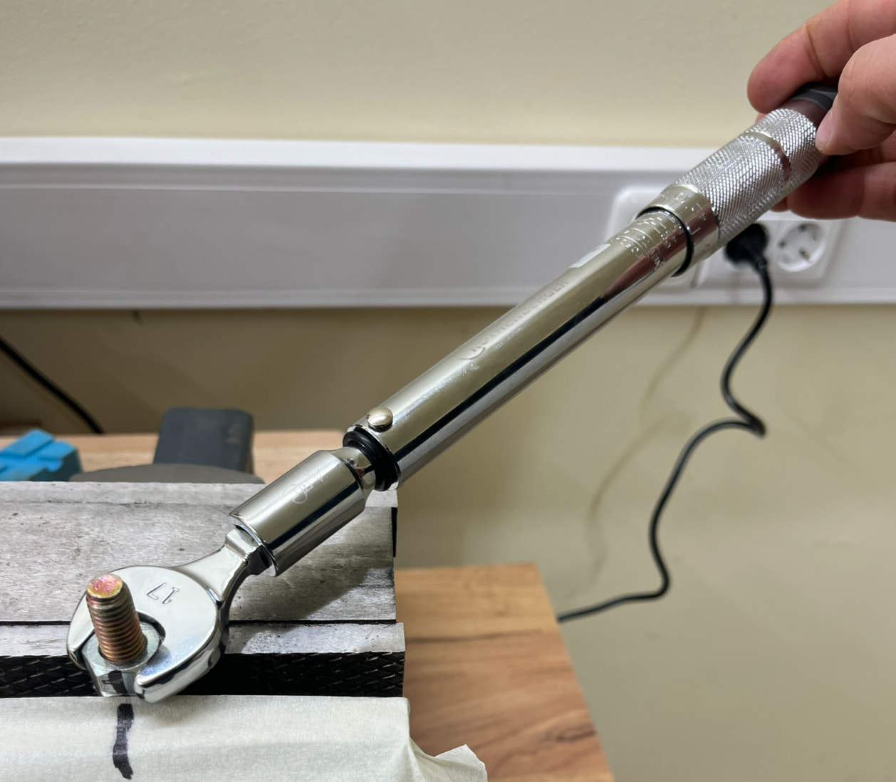

So, mangels Antwort gerade nochmal ausprobiert, dieses Mal mit Verlängerung - Gesamtlänge somit 2m.
Folgendes “Ergebnis” meiner Ansicht nach:
Die “ist nicht egal” haben Recht! ![]()
Jedenfalls in so weit, dass es in der Theorie NICHT egal ist - denn es macht in der Theorie sehr wohl einen Unterschied wo genau man den Drehmomentschlüssel anfasst bzw. hält beim Anzug der Schrauben.
Interessant finde ich hierbei, dass da viele ihre ganz individuelle Erklärung zu haben scheinen wie sie es verstehen. Der link von @oliverso war da sehr hilfreich, danke dafür. Auch @win hat mir da schon sehr gute Erklärungen geliefert - auch dafür danke ![]()

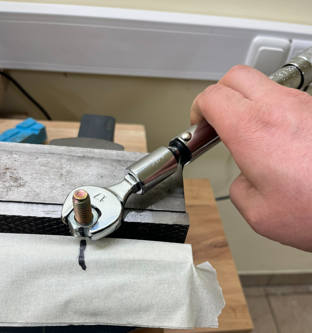

Nun hatte ich ja mit den 3 verschiedenen Drehmomentschlüsseln das in der Praxis versucht “nachzustellen”. Das ist natürlich nicht super genau, weil wie von @thaistatos angesprochen bei “nachziehen” mit eigentlich dem selben Drehmoment erst das Losbrechmoment überwunden werden muss - was wieder von vielen Faktoren abhängt…
Dennoch: Das wird jetzt nicht so extrem sein, dass es die Methode grundsätzlich komplett sinnfrei macht.
Also die Mutter abwechselnd ganz hinten am Ende angezogen bis zur Auslösung - dann vorne versucht “nachzuziehen” und umgekehrt:
Und ehrlich: Ich konnte keinerlei Abweichung feststellen. Weder gefühlt, noch mit den Markierungen.
Also nun mit 2m Gesamtlänge probiert. Hier konnte ich jetzt tatsächlich die Mutter minimal fester ziehen direkt am Schlüssel - nach dem ich zuvor mit den 2m “bis klack” vorsichtig angezogen habe.
Also meiner Ansicht nach in der Theorie und auch Praxis bestätigt, aber gleichzeitig auch in der Praxis völlig unrelevant… Die Abweichungen sind so gering, dass vermutlich viele andere Faktoren mehr ausmachen…

Ich denke das ist ggfs. auch ein Grund, weshalb derartige Abweichungen dann real deutlich größer ausfallen könnten. Diese Art Drehmomentschlüssel begrenzt das Drehmoment ja nicht - sondern gibt nur “Alarm” wenn man aufhören soll. Deshalb spielt es eine große Rolle, mit wieviel “Feingefühl” man da rangeht… Wenn man nun den Schlüssel an seinem Griff fasst, dann ist der zurückgelegte Weg größer, das Moment das man aufbringen muss geringer. Man hat somit mehr “Kontrolle” denke ich und kann somit (zusätzlich) gefühlvoller anziehen - als wenn man ihn weiter vorne fasst und somit sehr heftig “drücken” muss…
Das könnte denke ich auch ein Grund sein, weshalb in dem video so große Abweichungen zu sehen sind. Am Ende misst dieses Gerät dann ja exakt die Maximalkraft die ganz kurz angelegen hat. Der “Knickpunkt” musste aber überwunden werden für die Auslösung, deshalb drückt man da ggfs. kurz darüber hinaus.
Fazit:
Es gibt ohnehin keinen Grund den Drehmomentschlüssel nicht an seinem Griff zu fassen. Tut man es nicht, sind Abweichungen möglich - große Abweichungen hätten sie wenn man mit Gefühl zu Werke geht vermutlich nicht.
Ich danke euch ![]()
