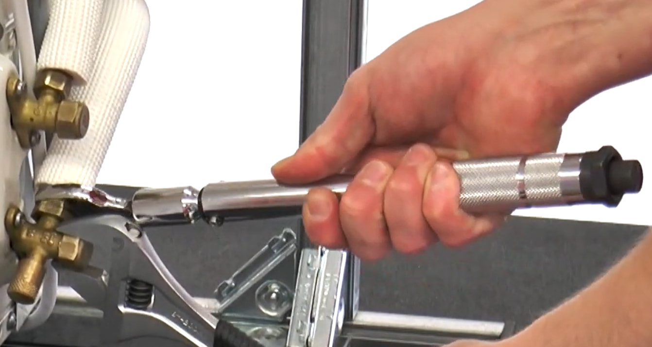

Ich besitze diesen selber, die Anleitung gibt leider nichts darüber her. Da wird das überhaupt nicht erwähnt. Es gibt aber auch ein “Anleitungsvideo” von Rothenberger:
Dort wird das Thema auch mit keinem Wort angesprochen, der Schlüssel vom “technischen Referenten” aber ganz offensichtlich deutlich weiter vorne angefasst:
Ich fasse den gewöhnlich hinten am Griff an.

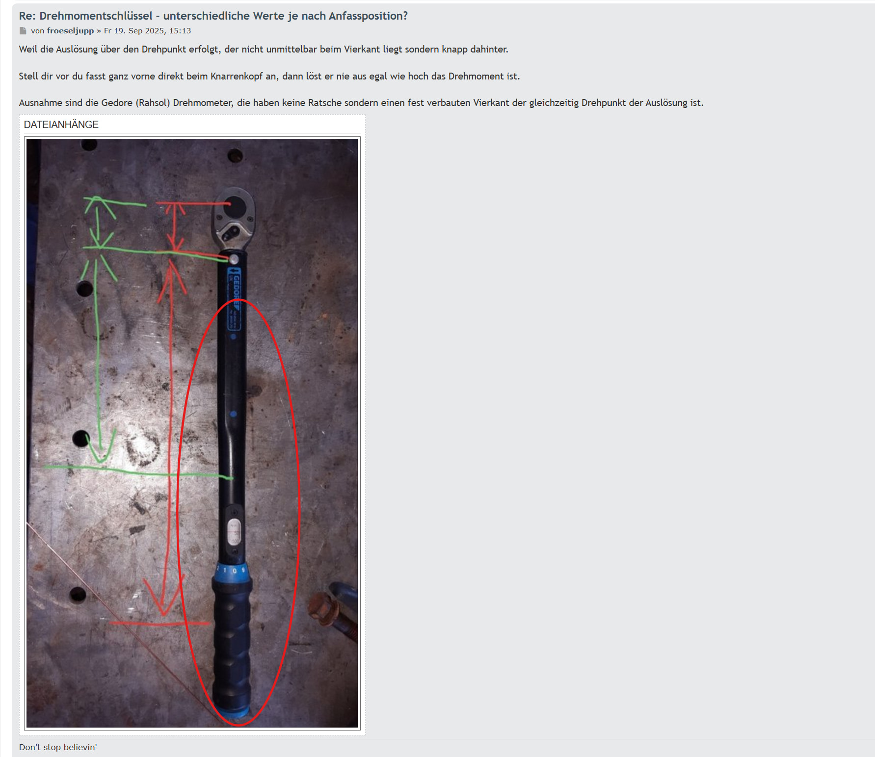

Es hängt entgegen der Intuition davon ab, wo man angreift, weil das Knacken letztlich eine Kraft misst/auslöst, keine Drehmoment. Erst mit dem korrekten Hebellänge ergibt dann das Drehmoment.

nochmal: es gibt keine Meinungen zu Physik:
hier
und die Erklärung von Hazet:
Wobei da (hab erst den Anfang gelesen) steht:
Gemeint ist natürlich nur, dass man ihn im rot umkreisten Bereich fasst…
