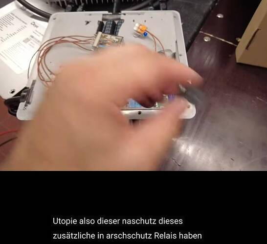

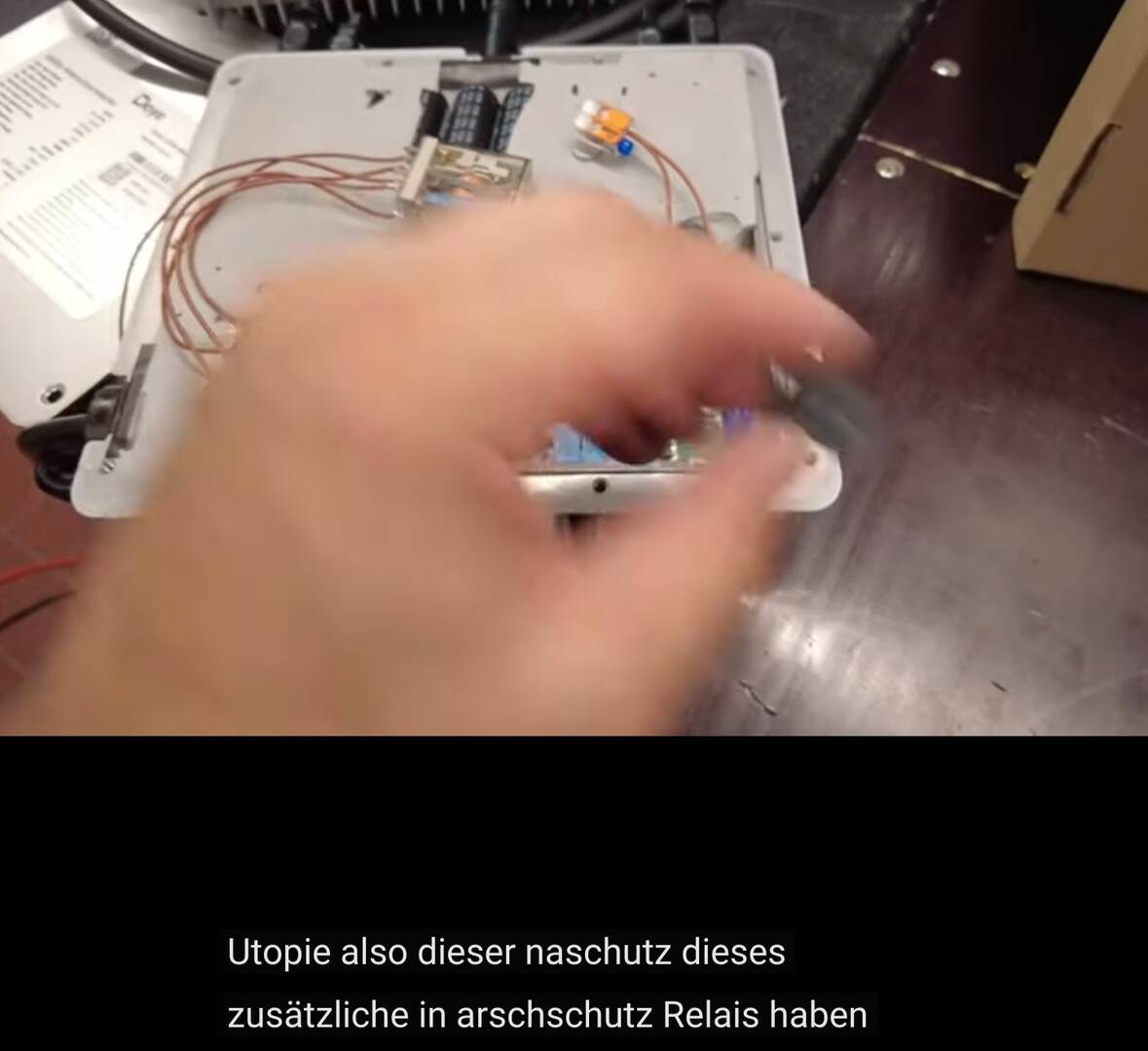

Ich sehe das eigentlich ganz ähnlich: Die Lösung bei Deye, die sich jetzt anbahnt, ist technisch gesehen beinahe (oder vielleicht sogar definitiv) besser, als wenn das Relais vorab schon eingebaut gewesen wäre. Dennoch haben sie natürlich irgendwie auch betrogen und das ist durchaus kritikwürdig, auch wenn sich Deye jetzt ganz offenbar sehr anständig verhält, was man Deye natürlich fairerweise auch wieder zugute halten muß.

Halte ehrlich gesagt von der Krückenlösung von Deye nichts.Das kann man so nicht pauschal sagen, weil wir ja noch gar nicht wissen, wie Deye das umsetzen wird. Wenn sie's gut machen, kann die Lösung sogar besser sein als die von Hoymiles, aber das weiß man leider erst hinterher. Das Relais aus dem heißen Brutkasten in ein Extragehäuse herauszunehmen, finde ich jetzt ehrlich gesagt gar nicht so schlecht. Könnte bzgl. Lebensdauer dem Hoymiles sogar weit überlegen sein. Außerdem hat der Deye ein besseres Schwachlichtverhalten als der Hoymiles. Der Hoymiles liefert zur besten Zeit bei Volleinstrahlung zwar mehr Leistung, aber immer dann, wenn die Sonne nicht ganz senkrecht auf die Module fällt oder ein Wölkchen zu sehen ist, ist der Deye besser.

Unabhängig davon, dass das Relais vorgeschrieben ist und zertifiziert wurde: Es ist keine unabhängige zweite Abschaltung. Die höhere Sicherheit ist damit Augenwischerei, die aus einem falschen Verständnis für Sicherheit überhaupt erst in die Spezifikation hineingekommen ist.
Das Schaltsignal für das Relais kann nur aus dem selben Signal abgeleitet werden, das auch das Ende der Stromerzeugung bei Unterschreiten der Spannung oder Frequenz steuert. Wenn durch Tests gesichert ist, dass die Abschaltung sicher erfolgt, ist das ZIEL der Spezifikation erreicht, auch wenn das Relais, das nur infolge eines Denkfehlers überhaupt gefordert wird, nicht existiert. Wenn die Wandlung der Niederspannung von den Panels in eine phasensynchrone Wechselspannung nicht enden würde, sobald der Stecker gezogen wird, würde auch das Relais nicht abschalten. Das Ende der Erzeugung ist damit das Steuerereignis für das Relais. Ein anderes Steuerereignis, als die Unterschreitung von Spannung und Frequenz gibt es aber nicht.
Insbesondere ist die Prüfung, die Grundlage für das Zertifikat ist, für die Wirkung des Relais unzureichend. Es müsste nämlich dann geprüft werden, dass das Relais beim Ziehen des Steckers abschaltet, obwohl die Erzeugung nicht aufhört. Für so eine Prüfung ist aber gar keine Prüfumgebung denkbar, weil ja die Erzeugung beim Ziehen des Steckers innerhalb 0.2sec zuverlässig aufhört. Eine Sicherheit, die nicht geprüft werden kann ist aber nur von theoretischem Wert, bewirkt praktisch nichts.
PS: Ich habe keinen Wandler konkret seziert, habe aber als ehemaliger Steuerungsentwickler (Elektronik) und als Softwareentwickler m.E. soviel Erfahrung, dass ich mich hier aus dem Fenster lehne.

Das ist im konkreten Fall nicht relevant, weil das Zertifikat ausdrücklich als NA-Typ "Relais" angibt, das aber (teilweise) fehlt.
Aber wenn die VDE-AR-N4105 eine galvanische Trennung vorschreibt und als Beispiel ein Relais angibt, bedeutet das nicht, dass es ein Relais sein muß. Zwei redundante Relais ist ohnehin über das Ziel hinausgeschossen, weil ja die galvanische Trennung zwischen DV und AC-Seite über den HF-Trafo garantiert ist. Dann braucht es keine zweipolige Abschaltung.
Aber wieso muss für eine galvanische Trennung immer ein elektromechanisches Bauteil verwendet werden. Der altertümliche Begriff "galvanisch" war vor zwanzig Jahren schon fragwürdig. Was bedeutet "galvanische Trennung"? Bedeutet das "geichstromfrei"? Dann sind prinzipiell auch von Vornherein kapazitive Kopplungen mit (dann natürlich großen Kondensatoren) möglich. Wieso kann mit MOSFETS keine Trennung erfolgen? Ein mechanischer Kontakt ist das unzuverlässigste elektronische Bauelement überhaupt. Es gibt MOSFETS, die mühelos Spannungen von 1000 Volt und mehr aushalten. Und ich würde schwören, dass in der sekundären Brücke bereits spannungsfeste MOSFETs verbaut sind. Wieso sollen die unzuverlässiger sein, als mechanische Kontakte? Die haben Sperrströme im µA-Bereich, wenn sie ausgeschaltet sind.
Wenn aber die vier MOSFETS der sekundären Brücke spannungsfeste MOSFETs sind, wieso soll dann durch Abschalten aller vier durch den Controller keine zuverlässige galvanische Trennung erreicht werden? Nun kann man sagen, ja, aber Controller, das ist doch was Unsicheres. Wer soll denn das Relais schalten, wenn es kein Silizium-Chip sein soll. Das dreht sich im Kreise. Der VDE ist hier einfach mit seiner Begrifflichkeit im vorigen Jahrhundert stecken geblieben.
Wenn durch einen Controller aus der Auswertung von Spannung und Frequenz (und Phase natürlich) das Schaltereignis abgeleitet wird, dass der AC-Ausgang getrennt werden soll, und wenn dann der Controller auf einen Koppelschalter wirkt, der aus vier MOSFETS (der sekundären Brücke) besteht und dort durch Abschaltung aller vier den Stromfluss unter einige µA zwingt, wieso soll das nicht die Forderung der 4105 erfüllen? Habe ich da etwas falsch verstanden. Ein Kuppelschalter soll das Netz abtrennen, er darf bei Anlagen unterhalb 30kVA intern sein. Er wird geschaltet durch einen Controller, der Spannung, Phase und Frequenz auswertet und trennt "galvanisch" das Netz ab. Die weitere galvanische Trennung zwischen DC und AC wird durch den HF-Trafo geleistet. Wenn man dann noch durch den Controller die primäre HF-Hochspannung abschaltet, ist das redundante zweite Element vorhanden. Es fehlt nur noch die vorgeschriebene Reaktionszeit von 20ms oder 200ms, die durch Blackbox-Messungen bereits verifiziert wurde.
