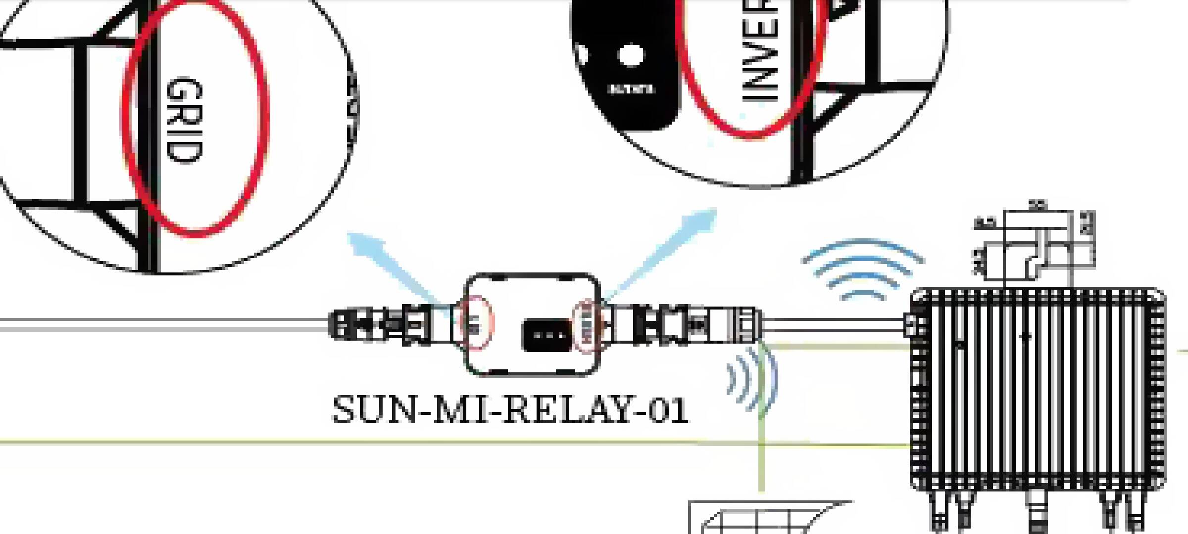

Alles deutet aber nun mal darauf hin.Im Text und auch auf dem Bild.
Oder was sollen die Wellen bedeuten die von der Box ausgehen? Soll das vielleicht eine Hupe darstellen ? :wink:

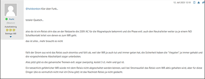

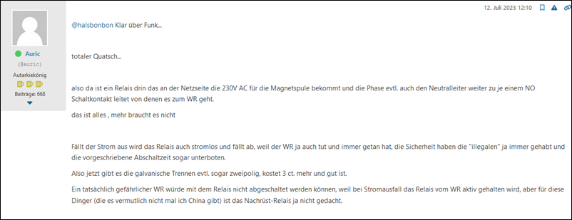

nein, ich habe keine anderen Informationen, wir können auch gerne um eine Kiste Öttinger wetten,
die Chinesen werden ganz bestimmt nicht so wahnsinnig sein und auch nur im entferntesten daran zu denken dieses Relais zur galvanischen Trennung in irgend einer Weise anzusteuern,
weder über WIFI noch Bluetooth noch PLC oder Schallwellen, wenn das Grid weg ist macht das Relais auf, weil es vom Grid ja zugehalten wurde, ob da ein WR an der anderen Seite hängt oder nur eine Lampe ist komplett egal, der WR kann es ja nicht rückwärts versorgen weil der Wechselrichter SICHER ist das war auch nie ein Problem, er hat nur kein Relais zur galvanischen Trennung und das hängt jetzt halt irgend wo vor dem WR.

Ich halte das mit dem WLAN keineswegs für "Schwachfug", denn sehr wahrscheinlich (ich kenne die Dinger nicht), werden die µWR keinen LAN-Anschluß haben, womit es zu WLAN eigentlich nicht wirklich eine Alternative gibt. Da die Funkstrecke vom µWR zum Relais nicht allzu lang sein wird, sollten Verbindungsprobleme jetzt nicht das Problem sein.
Die WLAN-Schnittstelle soll dem µWR ermöglichen, aufgrund irgendeines Ereignisses aktiv das Relais auszuschalten. Das würde ich auch so einbauen, denn der WiFi-Schaltkreis kostet nicht viel und so hält man sich eine weitere Steuerungsebene offen. Hätte ich auch so gelöst. Außerdem kann der µWR das Relais beim Hochfahren prüfen - auch nicht schlecht, meines Wissens nach sogar vorgeschrieben. Je nachdem, wie Deye das umsetzt, sieht das aus technischer Sicht meiner Ansicht nach alles recht gut aus.
Zumindest nach meinem Informationsstand könnte das alles eine Lösung sein. Die BNetzA wird sich natürlich vorab dazu nicht äußern, weil das ja noch ein laufendes Verfahren ist. Aber ich kann mir gut vorstellen, daß man auf dieser Basis eine zufriedenstellende Lösung findet - für Deutschland. Denn andere Staaten, die aber auch die besagte VDE-Norm direkt oder anlehnend anwenden, werden zumindest ja jetziger Kenntnis (noch) leer ausgehen. ?
