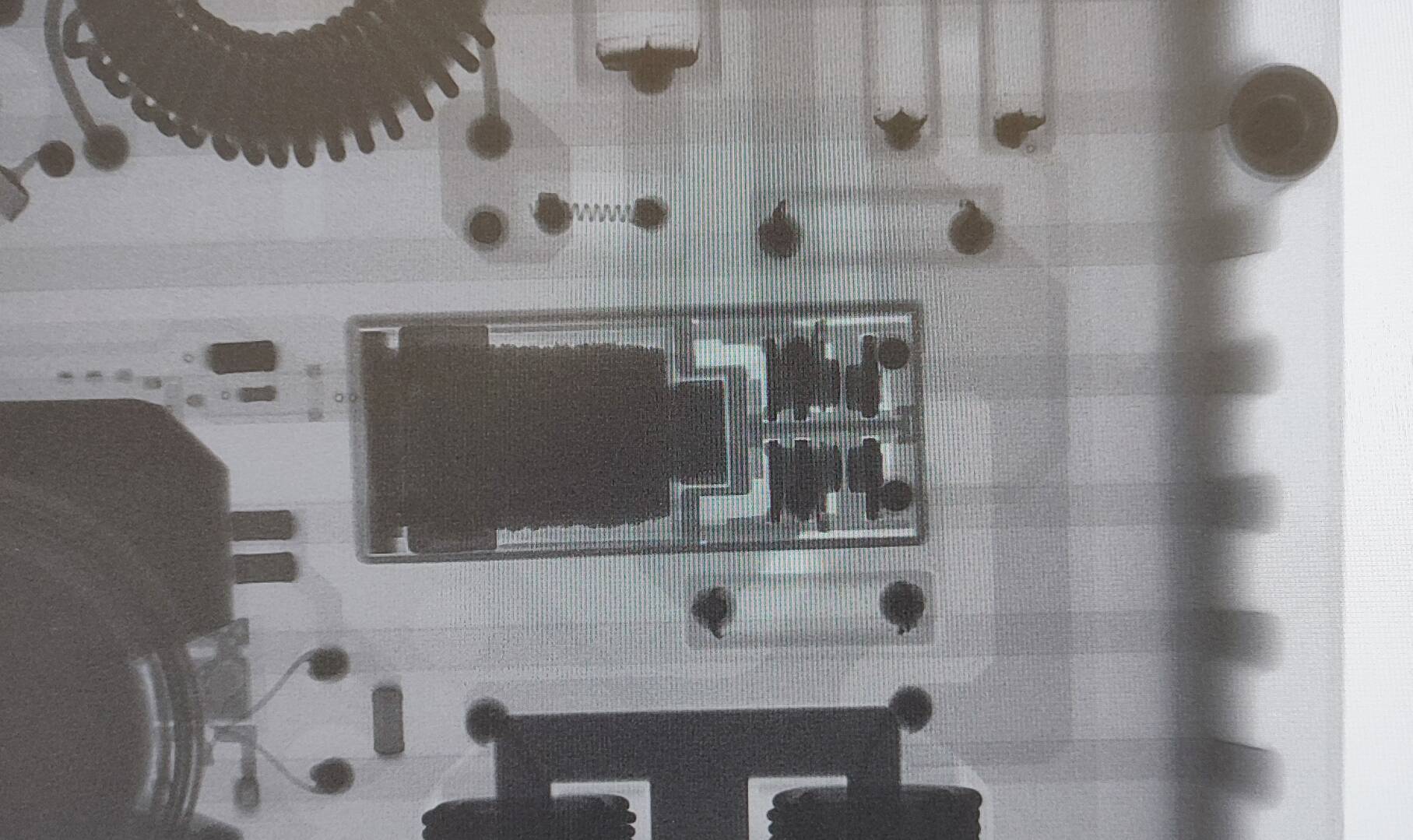

Wens interessiert das ist ein Hoymiles 300 den ich vor einer Woche von Reichelt.at geliefert bekommen habe und heute bei mir in der Firma ins Röntgengerät gelegt hab um nach dem Realis zu sehen -> wie man Erkennen kann ist es vorhanden (war in 1min erledigt und hat keine x Tests und das herauskratzen von Vergussmasse benötigt
Fals wer so einen neuen hat der angeblich mit Relais ist und es genau wissen will gegen Übernahme der Versandkosten Röntge ich das Ding.

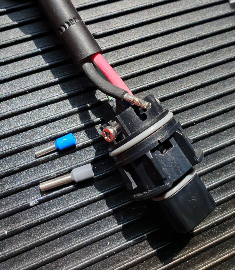

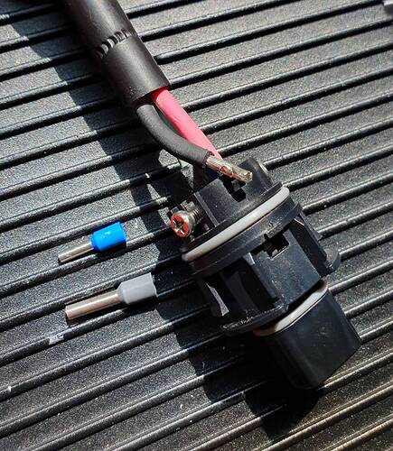

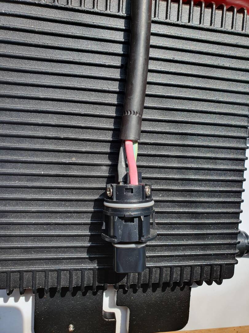

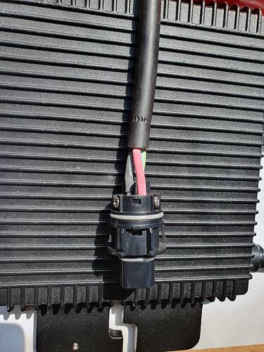

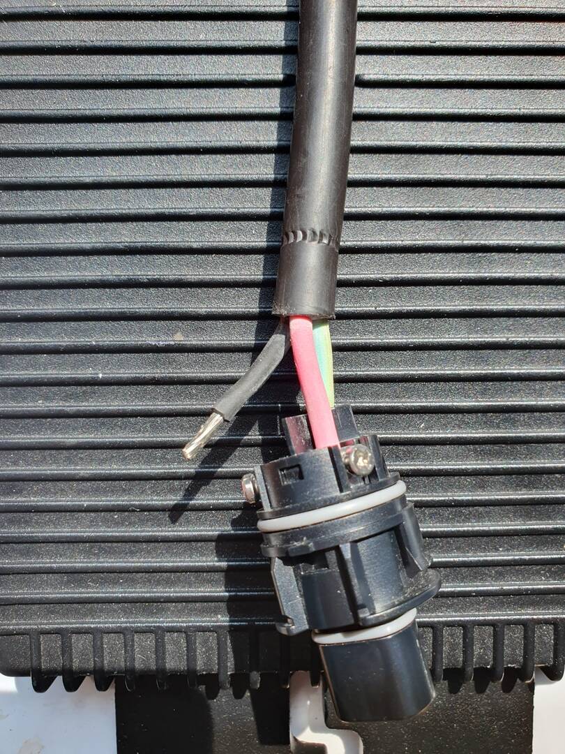

Hier mal der offene AC Betteri-Abschluß-Stecker eines Hoymiles HM-300.
- es sind keine Adernendhülsen montiert
- die 4mm² Adern sind tatsächlich verzinnt
- die Kreuzschlitz-Schrauben sind nur soft angedreht
Eine fachmännische Nacharbeit wäre:
- verzinnte Adern wegzwicken
- neu abisolieren
- graue 4mm² Adernendhülsen crimpen
Bei mir waren alle Schrauben auch nicht sonderlich fest, konnte ich 45 Grad weiter drehen.
Ohje, hoffentlich war der Schraubenzieher kalibriert ?.
