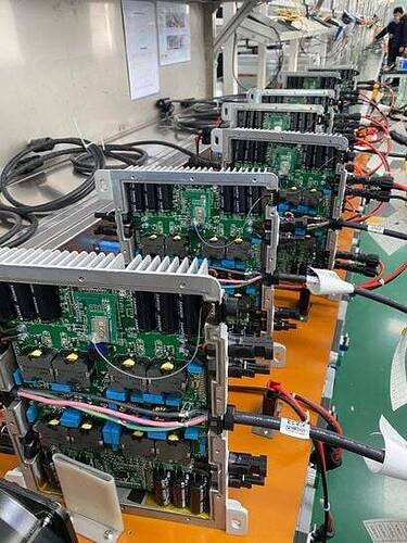

Kleine Nebensache beim Deye Sun 600: Der Betteri Stecker, der direkt am Wechselrichter montiert ist, wurde seitens Deye nicht mit Aderendhülsen versehen, sondern die Litzenenden wurden verzinnt und so dann verschraubt. Ist in Deutschland schon lange nicht mehr zulässig, weil das Zinn auch in kaltem Zustand ein gewisses Fließverhalten hat. Bei mir waren alle Schrauben auch nicht sonderlich fest, konnte ich 45 Grad weiter drehen.
Ist zumindest so bei einem Gerät, was aus Q4 2022 stammt.

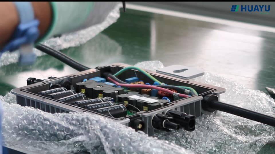

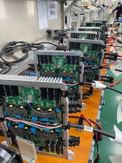

Hatte den Thread nicht gefunden, daher hier auch nochmal ein paar Bilder aus der Produktion von Deye, wurden letztes Jahr mal bei Mydealz und im PV-Forum geteilt, vermutlich fehlte da auch das Relais? Einmal Deye 2000er und einmal der 600.

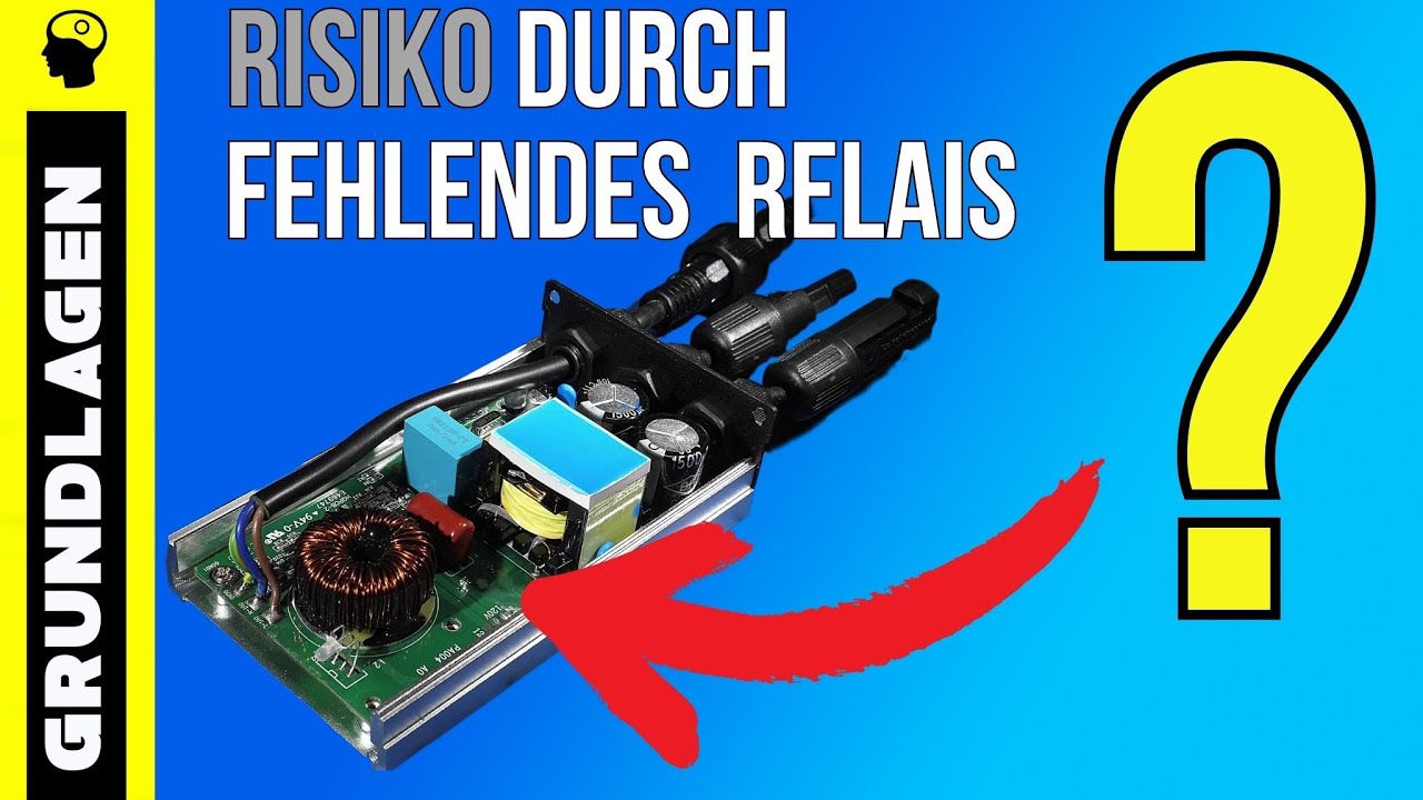

Das Video von DerKanal heute ist sehr interessant.
Sehr deutlich was ohne die Relais passiert.

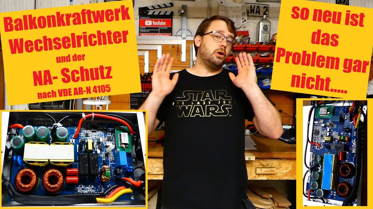

Und die gezeigten WR mit/ohne Relais sind keine Deye:
Sinngemäßes Zitat aus irgend einer Quelle (müsste suchen, wo das war):
“Da, wo das Relais sein sollte, sitzt eine Spule“. Da ist nix mit mal eben einlöten.
@oliverso und diese Spule/Drossel soll nötig sein um die EMV Prüfungen zu bestehen.
Bedeutet dann: mit Relais nicht zulässig und ohne Relais auch nicht
Das findet man im Video von VoltAmpereLux ab Minute 10.50 .
#055 - Deye SUN600G3 Modulwechselrichter | Teil 4/4 - Nichtkonformität mit NA-Schutz Zertifikat - YouTube
Allem Anschein nach wurden das oder die Relais weg gelassen um Platz für eine zusätzliche Entstördrossel zu haben.
