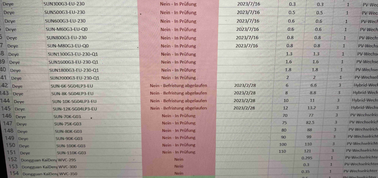

Das österreichische Energieministerium hat DEYE gestern die Zertifizierung für alle Modelle von Mikro-Wechselrichtern entzogen.
Holger Laudeley hatte der Bundesnetzagentur einen kleinen Fragenkatalog geschickt und auch Antwort bekommen. Findet man in seinem letzten YT-Video.
Die Bundesnetzagentur weist darauf hin das die betroffenen WR in Deutschland bis auf weiteres NICHT mehr betrieben werden dürfen.
