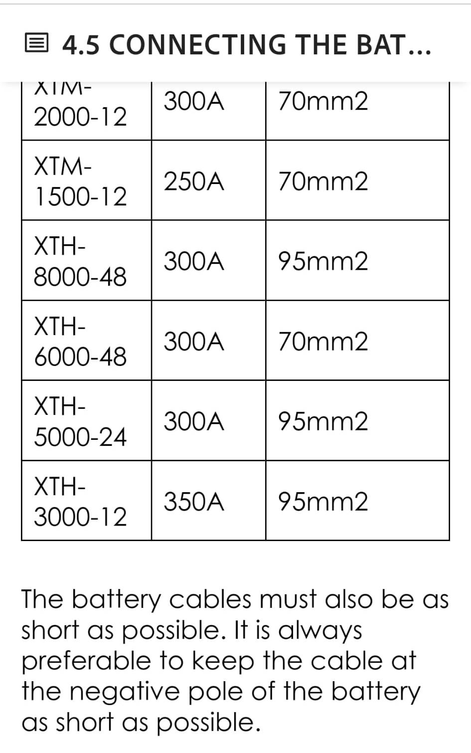

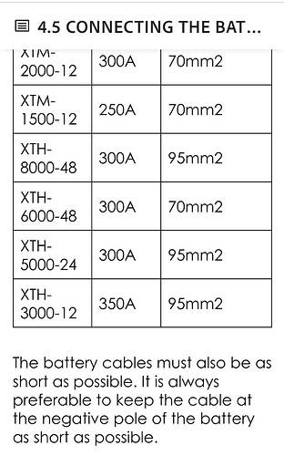

70mm² ... weil ich bei einem Freund gerade 12x160Ah Bleiakkus an seinen alten WR anschließe. Du machst sowas mit wieviel mm² ?

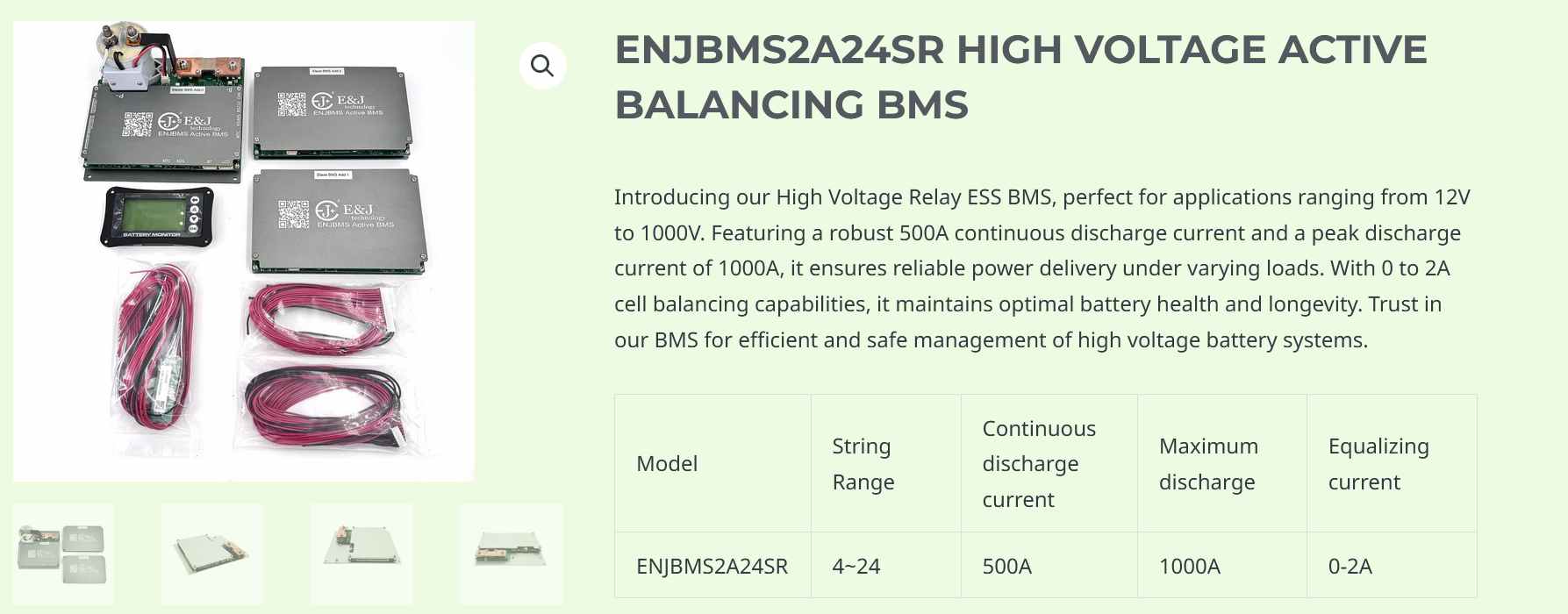

Sorry daß ich kurz vergessen habe, daß die Bastler-BMS ja nFETS zur Abschaltung verbaut haben. Das JK HV-BMS ist nichts anderes als ein Master mit Abschaltrelais und slaves OHNE FETS.
