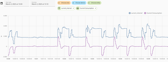

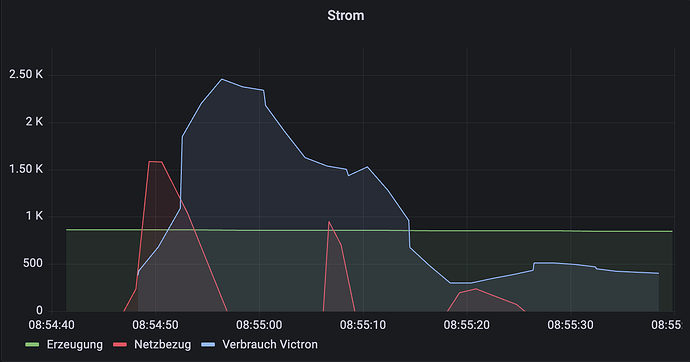

Hab heut mal das Update gemacht und direkt davor und danach mit einem 2kW Wasserkocher aufnahmen gemacht.
Vor dem Update auf 2.92:
Danach mit 3.0 r21
Beides mal Auf 1 Minute Auflösung in Grafana gesetzt, ist also das selbe Verhältnis oben und unten. Man sieht schon eine Verbesserung. Ich benutze einen Fronius Smartmeter, der über dbus-fronius-smartmeter über http abgefragt wird.

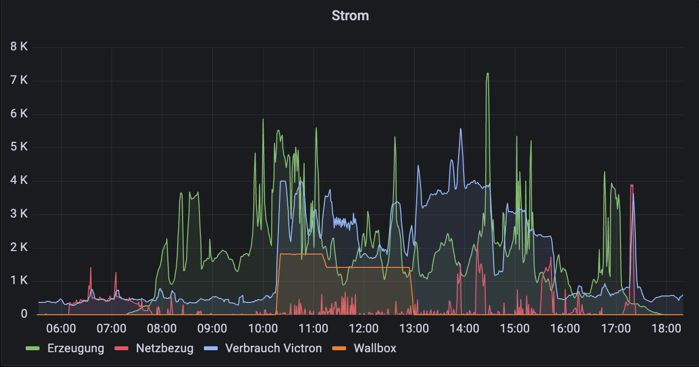

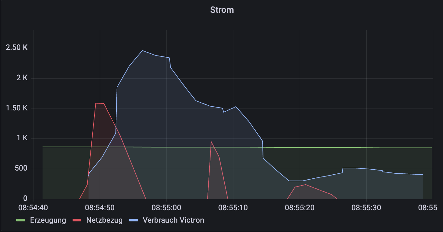

Bisher war die Auflösung für mich gut genug, da auf den Tag gerechnet kaum Strom bezogen wird, allerdings an Tagen wo die PV Leistung stark schwankt und auch das Auto lädt, kommen schon einige Spitzen zusammen:

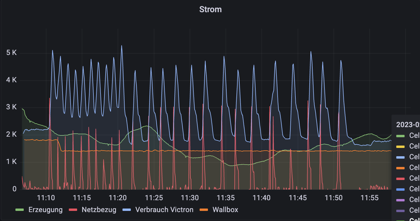

Mal sehen ob die weniger werden mit der neuen Software. In ein paar Tagen kann ich vielleicht einen Vergleich dazu liefern. Besonders gut sieht man das z.B. auch wenn der Backofen an ist:
Beide letzten Fotos mit 2.92. Mache dann sobald möglich mal ein Vergleichsbild mit 3.0

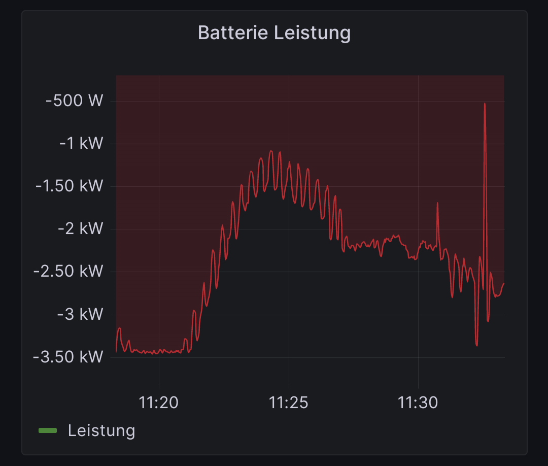

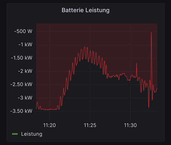

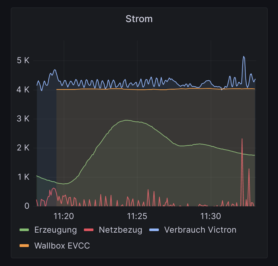

Ich beobachte aktuell folgendes Phänomen:
Die Regelung an sich ist schneller und passt im Schnitt auch ganz gut zum Verbrauch, wie man hier in den Bildern sehen kann. Allerdings gibt es sehr starke Schwankungen in kleineren Bereichen, also die Batterieleistung oszilliert sehr stark um die eigentlich benötige Leistung herum. Besonders auffällig ist das, wenn die Batterie eigentlich nichts machen muss, wenn die PV Leistung genau dem Verbrauch entspricht. Dann oszilliert es immer zwischen Laden und Einspeisen hin und her. Ist das bei euch auch so?

Wasserkocher zuschalten: ca. 7 Sekunden Wasserkocher abschalten: 1 Sekunde
Gehende Lasten regelt er jetzt extrem schnell aus. D.h. weniger ungewollte Einspeisung ins Netz.

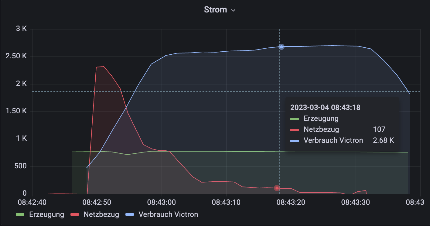

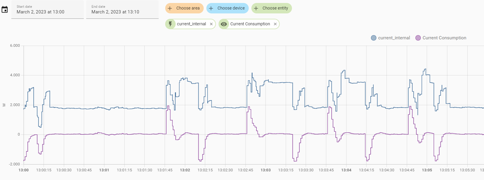

Hier ein screenshot meiner Regelung im Volkszähler:
Gekocht wird auf 2 Platten auf dem Ceranfeld, die Akkuleistung ist auf 1kW begrenzt, ansonsten folgt die Leistung dem PV-Ertrag.
Mir geht es aber hier um den neuen "Ramp-Mode":
Durch 5maliges wiederholen des Messwertes beim Leistungssprung wird der "Übersprecher" nach dem "rampen" vermieden.
Das Zusammenspiel mehrerer Latenzen macht eine Messung wärend des "rampens" schwierig, der erste Messwert ist allerdings immer sehr zuverlässig.
Manchmal ist das timing allerdings nicht optimal, dadurch entstehen zwei Treppen.
