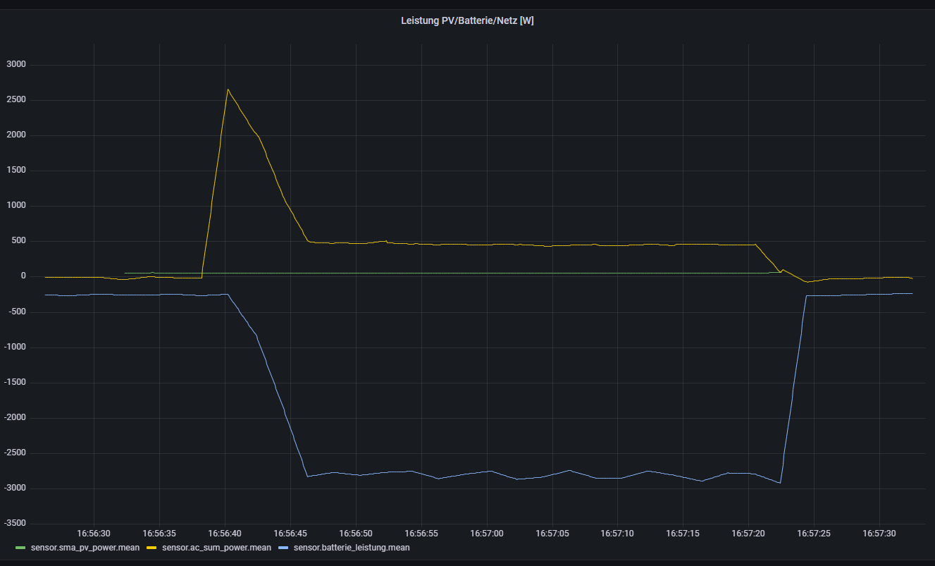

Ich habe das heute bei mir auch getestet, den 2,4KW Wasserkocher bekomme ich innerhalb 2 Sekunden auf ca. 400 Watt ausgeregelt, danach nochmal 2-3 Sekunden bis ca. 0

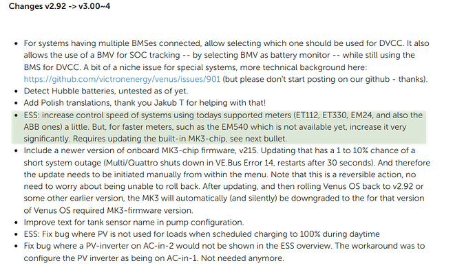

Hier ist die erwähnte höhere Regelgeschwindigkeit in den Release Notes für das Beta-Venus OS. Die Tatsache daß das ein MK3 Update voraussetzt deutet darauf hin daß die Kommunikationsgeschwindigkeit von Venus -> Multiplus zu langsam war. Na mal sehen wieviel es bei mir bringt, mein Smartmeter ist ein IR Lesekopf mit Tasmota auf dem ich das MQTT delay deaktiviert habe, dadurch updated es sekündlich.

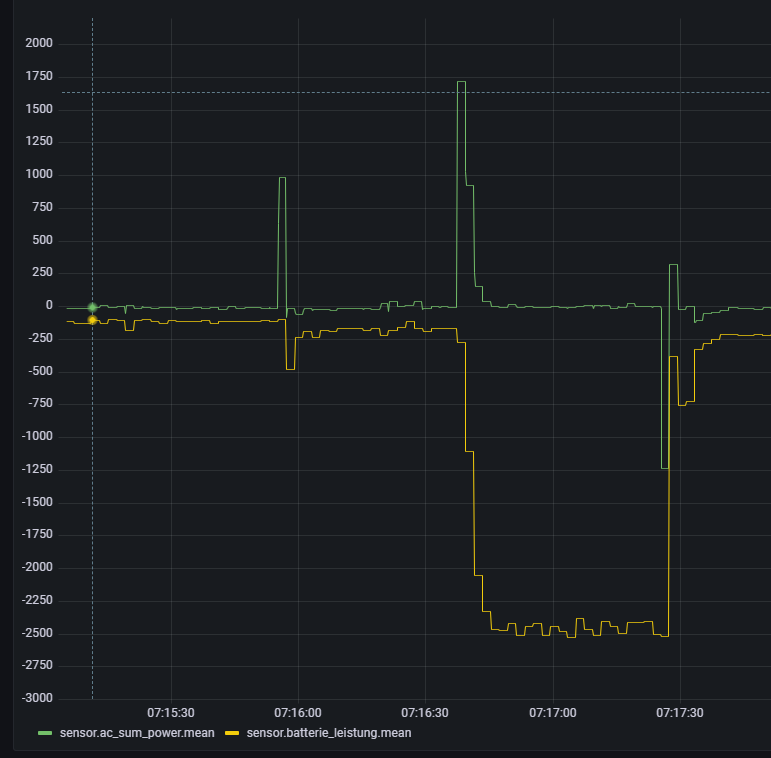

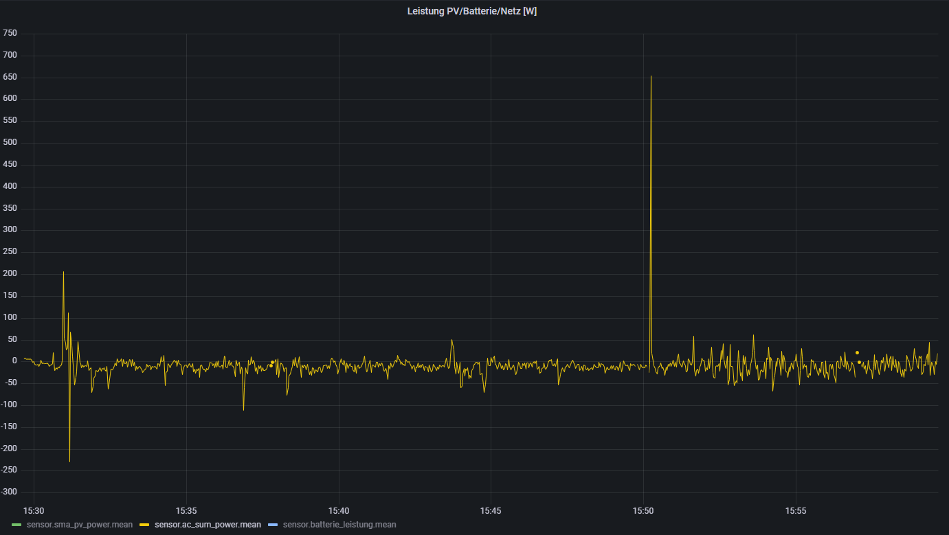

Hier mal ein Vergleich der Grafana - Daten:
Langsame Regelung mit Cerbo v2.92:
Und Schnelle Regelung mit Cerbo v3.00
Die beiden Zeitausschnitte sind vielleicht nicht unbedingt vergleichbar. Dennoch ist meiner Meinung nach ersichtlich, dass mit der neuen Leistungsregelung das Ausregeln von plötzlichen Störgrößen (a.k.a. Verbrauchern) deutlich fixer geht.
Also ich sehe da gar nichts... Stell das mal in der gleichen Skalierung dar...

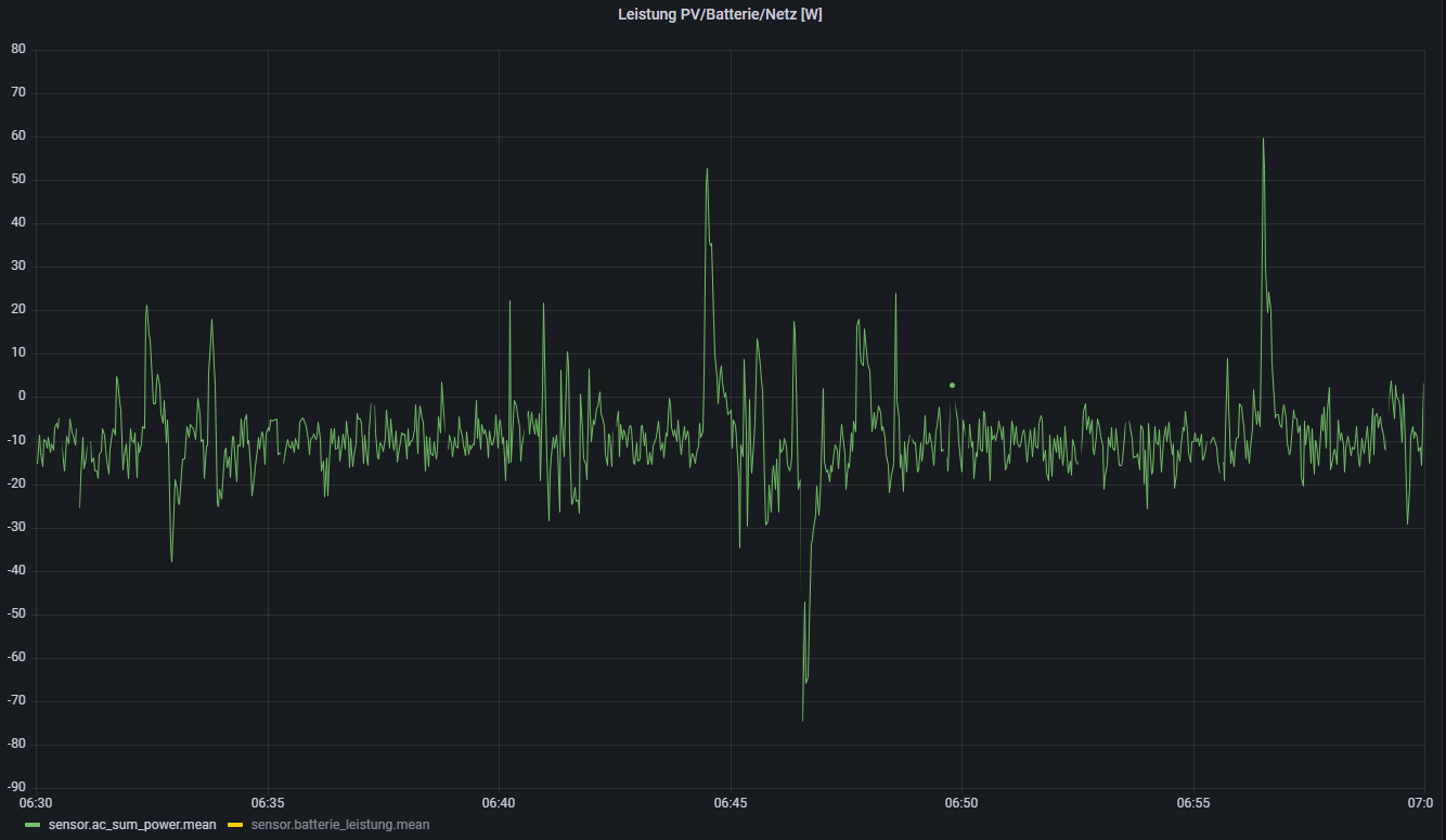

vielleicht sieht mans hier besser:
Regelung nach V3.00
Regelung nach V2.92

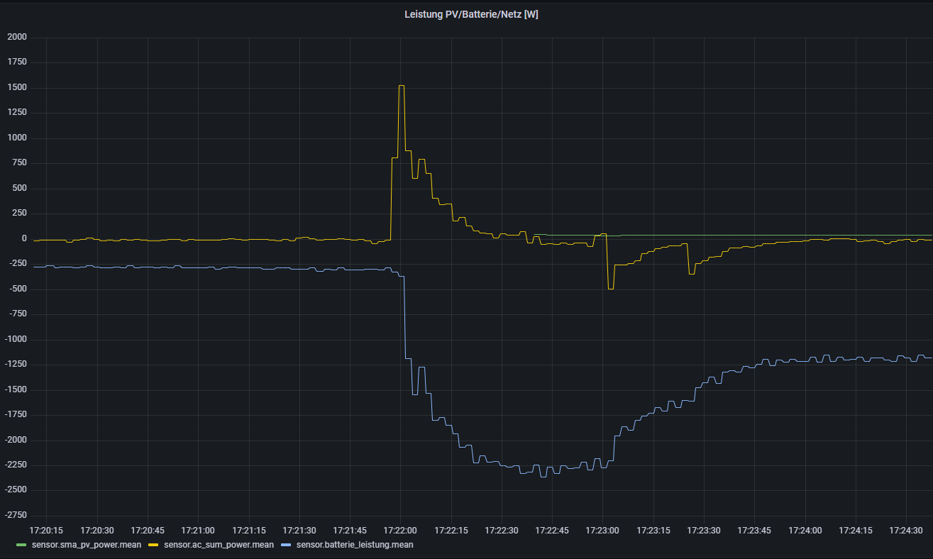

Hier hab ich mal bewusst nach Ereignissen gesucht, wo große Verbraucher zugeschaltet werden. Ich denke man sieht nun deutlicher den Unterschied. Mit der V2.92-Regelung hat es knapp 30s gedauert den Verbraucher zu kompensieren. Mit der V3.0 Regelung nicht mal 10s.
Video vom Zuschalten:
Video vom Abschalten
Und die Grafana Aufzeichnung dazu:
Ui, das ist definitiv fix. Danke für die Info! Das ist der aktuelle RC, oder?
So, vielen Dank, @NordArne!
Sieht so aus, als könnten wir unsere bisherigen Erkenntnisse ("liegt nur am GridCode, kann man nicht ändern") über Bord werfen... {pear}:happy:

So siehts bei mir aus mit EM24 RS485

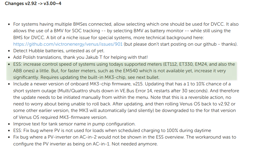

Im Changelog stehen mehr Informationen zu dem Thema:
[quote]
ESS: increase control speed of systems using todays supported meters (ET112, ET330, EM24, and also the ABB ones) a little. But, for faster meters, such as the EM540 which is not available yet, increase it very significantly. Requires updating the built-in MK3-chip, see next bullet.[/quote]
https://community.victronenergy.com/questions/164781/venus-os-v3004-available-for-testing.html
