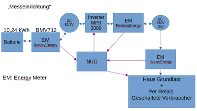

Also habe ich mal versucht mit meinen Möglichkeiten, messtechnisch etwas herauszubekommen.
Und die Ergebnisse haben mich ein wenig überrascht. Das hätte ich so nicht erwartet.
Leider muss ich ein wenig ausholen: Das Prinzip-Bild ist hier mal dargestellt:
  • Ein NUC spielt hier den CERBO
    • Dieser holt sich
      • vom EM der Batterie (BMV712) die Leistung: ~ 1 Wert pro Sekunde
      • vom EM Feeding (SDM630) die vom MPII eingespeiste Leistung: ~1 Wert pro 0,7 Sekunden
      • vom EM House (SDM630) die gerade benötigte Leistung: ~1 Wert pro 0,7 Sekunden
      • vom MPII über MK2 einige interne Werte wie BatteriePower und InverterPower
    • Weiterhin steuert er
      • den GridPowerSetPoint des MPII über MK2
      • ein Relais, welches wiederum Lasten an und abschalten kann (usbRelay)
    • In dem Softwareteil, welches das Relais steuert, werden alle Momentan-Werte mit Zeitstempel aufgezeichnet (quasi Transientenrecorder). Die Zykluszeit liegt dabei bei 10 ms.
    • Der Softwareteil, der mit dem MPII redet, hat eine Zykluszeit von 0,1 Sekunden. Er sendet (sofern notwendig) den neuen GridPowerSetPoint an den MPII und liest von selbigem einige Werte aus.

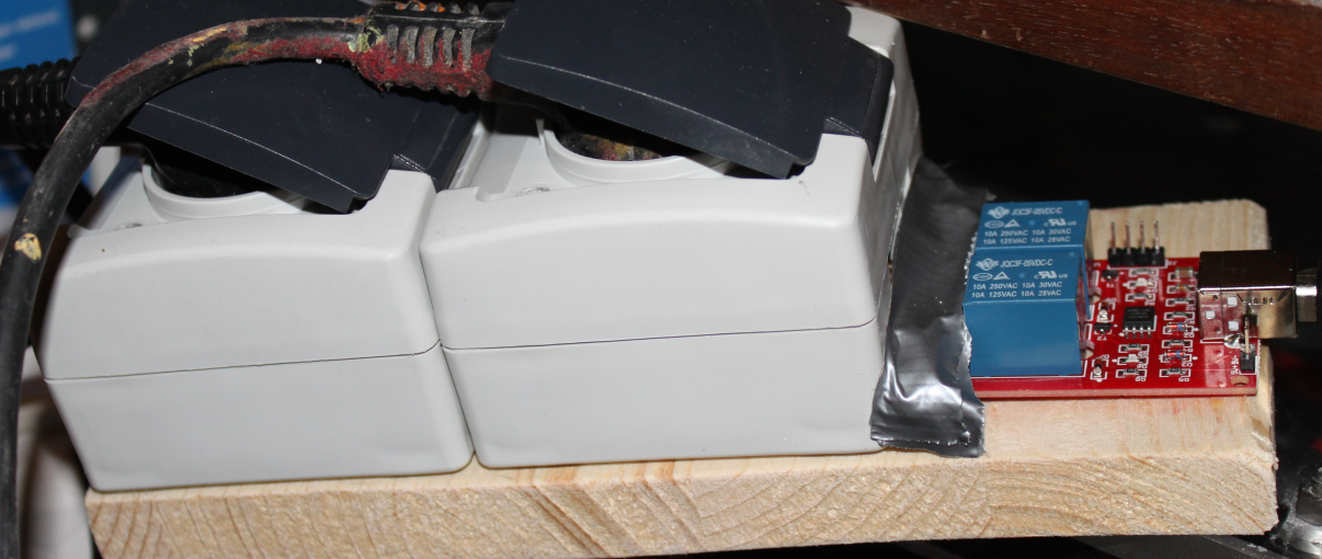

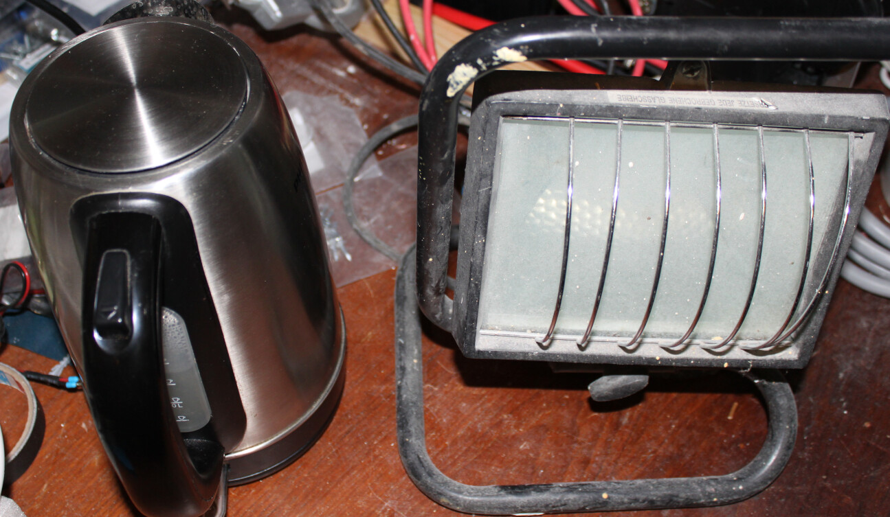

Und nun schließe ich Verbraucher an und schaue was passiert. Die Bilder zeigen den Aufbau mit dem Relais (links) und meinen Wasserkocher mit der vollkommen verdreckten Baulampe. Der Wasserkochers hat ca. 2 kW (1850..2250 W) und der Baustrahler ca. 450 W.

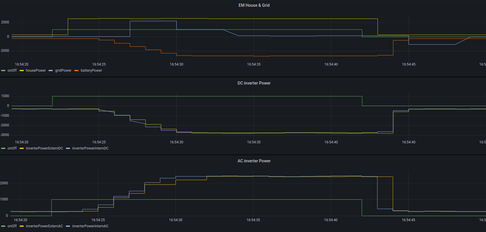

Nach ein paar automatisierten Lastsprüngen stoppe ich den Versuch automatisch und stopfe die Daten in eine Datenbank.
So kann ich sie mit Grafana viel einfacher auswerten.
Und das sieht dann z.B. so aus:
powerjumps.csv (1.16 MB)
Und so würde meine Auswertung dazu klingen:
Lastsprung von 272 W auf 2730 W und zurück
  • Lastsprung von 272 W auf 2730 W
    • housePowerEM benötigt ca 1 Sekunde bis der Wert angekommen ist
    • Inverter startet 1 Sekunde später und passt den Istwert alle Sekunde in Sprüngen an
      • 292 W => +117 W
      • 409 W => +381 W
      • 790 W => +453 W
      • 1243 W => +465 W
      • 1708 W => +473 W
      • 2181 W => +429 W
      • 2610 W => +120 W
      • 2730 W
    • Endwert nach ca. 8 Sekunden erreicht
  • Lastsprung von 2700 W auf 277 W
      • 2700 W => -2045 W
      • 655 W => -353 W
      • 302 W => -25 W
      • 277 W
    • Endwert nach ca. 5 Sekunden erreicht
Das Ganze ist reproduzierbar.
Man sieht also bei einem Lastsprung zu mehr Last deutlich die 400 W / Sekunde.
Die VDE schreibt das so vor. Und es macht für mich auch Sinn, dass es so ist.
Wurde ja auch schon ein paar Mal diskutiert.
Persönlich würde ich deshalb davon abraten, mit den Gridcodes zu "spielen".
Bei einem Lastsprung zu weniger Last sieht man auch größere Sprünge (2 KW).
Macht für mich auch Sinn. Ich habe aber nicht nachgelesen, was die VDE dazu sagt.
Irgendwie ist es ja das Gleiche, als wenn man einen Verbraucher abschaltet. Oder?
Aber was mich verwundert hat, ist dass der Victron (bei mir und mit den so gewonnenen Daten) überhaupt nur jede Sekunde sich für einen neuen Leistungs-Sollwert entscheidet. Er folgt intern also keiner Rampe (z.B. mit der Steigung 400W/s), was ich so erwartet hätte. Vielmehr springt er alle Sekunde auf einen neuen Sollwert und Istwert. Das sieht man sowohl an den vom MPII ausgelesenen Daten als auch über die extern angeschlossenen Energiemeter.
Möglich wäre natürlich auch, dass die Werte, welche der MPII (z.B. über MK2) zur Verfügung stellt, auch einen Update-Zyklus haben.
Wenn sich der MPII aber tatsächlich nur alle Sekunde entscheidet, mal wieder einen neuen Leistungspunkt anzufahren wundert es mich nicht, warum der MPII "ein wenig träge wirkt".

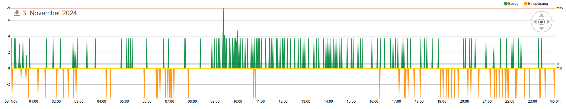

Der Screenshot oben sollte kein "Beweis" für die 400w/s sein. Das ist darauf natürlich nicht ersichtlich. Ich kann auch einen Graphen mit 100ms Taktung erstellen und einem 2000W Load erstellen, wenn sich dafür interessiert wird.
