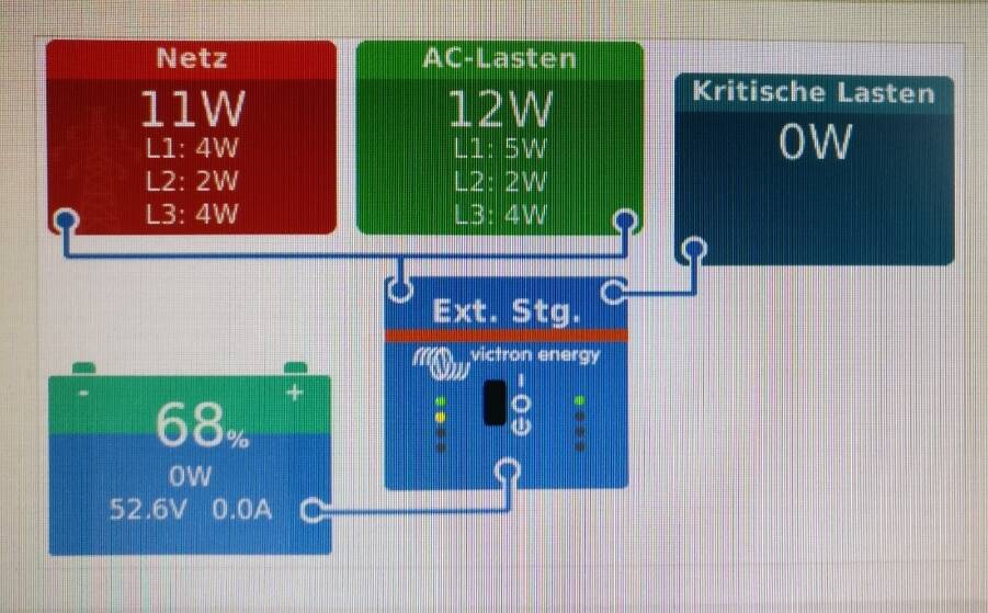

ok, gefunden und nein nicht aktiviert, hätte aber auch keine Auswirkung gehabt weil:
"Die AES-Einstellungen werden ignoriert, wenn das Gerät Teil eines VE.Bus-Systems ist. Anders ausgedrückt: "Der AES-Modus funktioniert nur im Einzelgerätebetrieb.""
ESS läuft bei mir, anbei noch der screenshot von meinem Leerlauf mit jeweils 0W und 0A.
mfg, stocki
Warum sind bei dir Netz und AC Lasten identisch? Du verbrauchst doch sicher mehr als 11 Watt Strom im Haus?
Hast du mehrere Multis in Betrieb?
... die PV deckt den Verbrauch ab, deshalb (fast) kein Netzbezug und keine Last.
1 Multi wie angegeben in Betrieb.
Bei einem Multi ist AES und Suchmodus möglich.
Da stimmt was in der Anzeige bzw. mit den Werten nicht, denn deine Aussage ist so auch nicht plausibel.. Last ist immer vorhanden, ob nun durch PV-Überschuss, Batterie-Entladung oder Netzbezug ausgeglichen..
Ja, die Last ist (vermutlich) vorhanden, aber sie ist dem Multiplus/Cerbo unbekannt, wenn z.B. ein Wechselrichter direkt einspeist. Selbst wenn man die Daten des Wechselrichters dem VenusOS bekannt macht, ist die Anzeige der Last nur eine einfache Differenzrechnung zwischen Einspeiseleistung und dem, was der Cerbo kennt.
