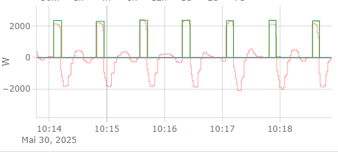

.... die Schwankungen um den SetPoint kann man (zumindest im Sommer) ganz gut kompensieren, indem man den z.B. auf 30 W Einspeisung stellt. Das grössere Problem bei mir (mit langsamem Regelkreis, weil nur SML Messung) sind die herdplatten, die den "perfekten Regelgau" haben - da wird praktisch fast die gesamte Leistung aus dem Netz bezogen und anschliessen aus dem Akku eingespeist:
(rot=netz, grün stromverbrauch einer Kochplatte)
Das ist v.a. im Winter bei wenig Solar heftig - sorgt bei viel Kochen für mehrere kWh Einspeisung und Bezug pro Tag.

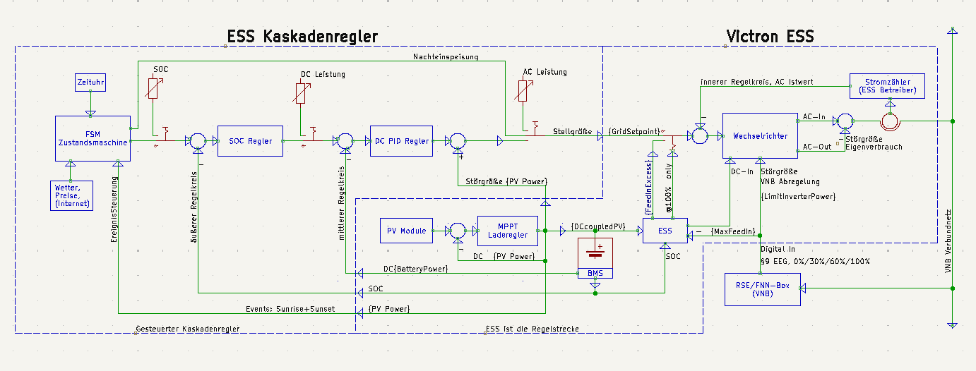

Insgesamt betreibe ich das ESS in einer Kaskadenregelung. Das ESS ist dabei die Regelstrecke. Die übergeordneten Kaskaden regeln dann eine konstante Akkuleistung oder wahlweise einen konstanten Accu SOC aus. Das funktioniert auch ganz gut, solange die Regelstrecke im schnellen Modus ist. Im langsamen Modus kann man das Verhalten vergessen. Der Akku Leistungsregler geht mehrfach in die Begrenzung bis nach ein paar Minuten dann echt geregelt werden kann.
Bei Gelegentheit werde ich die Sprungantworten von meinem System mal grafisch aufnehmen und hier darstellen.
Um das zu verstehen: Der MP2 selbst ist eine mehrfache Kaskade. Die äussere Schleife ist mit dem Stromzähler offensichtlich. Darunter sind im MP2 noch jeweils Regler für die Frequenz, die Spannung, den Strom und die Phasenlage. Das Alles ergibt zusammen die eingespeiste Leistung welche über den Grid Setpoint vorgegeben wird. Störgrößen kommen mitunter vom Netz, wenn z. Bsp. der Kompressor vom Nachbar einschaltet. Im Gegensatz zum eigenen Kompressor am AC Out soll das Netz hierbei nicht gestützt werden. Die ganze Einspeisung darf auch nicht schwingen. Deshalb ist dabei eine gewisse Trägheit durchaus angebracht. Wie groß die in welchem Fall ist, wäre durch Experimente rauszufinden und zu dokumentieren. Von Victron selbst scheint da nichts mehr zu kommen.
