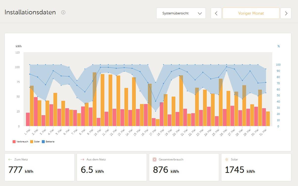

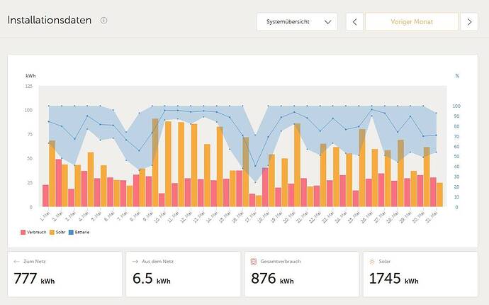

Mit einem EM540 ist das System doch mehr als schnell genug. Ich komme eher selten über 0,2KWh Netzbezug am Tag. Und wenn, dann habe ich mehr verbraucht als die 3 5000er Multis liefern können. In Summe bin ich bei 6-7KWh Netzbezug im Monat.

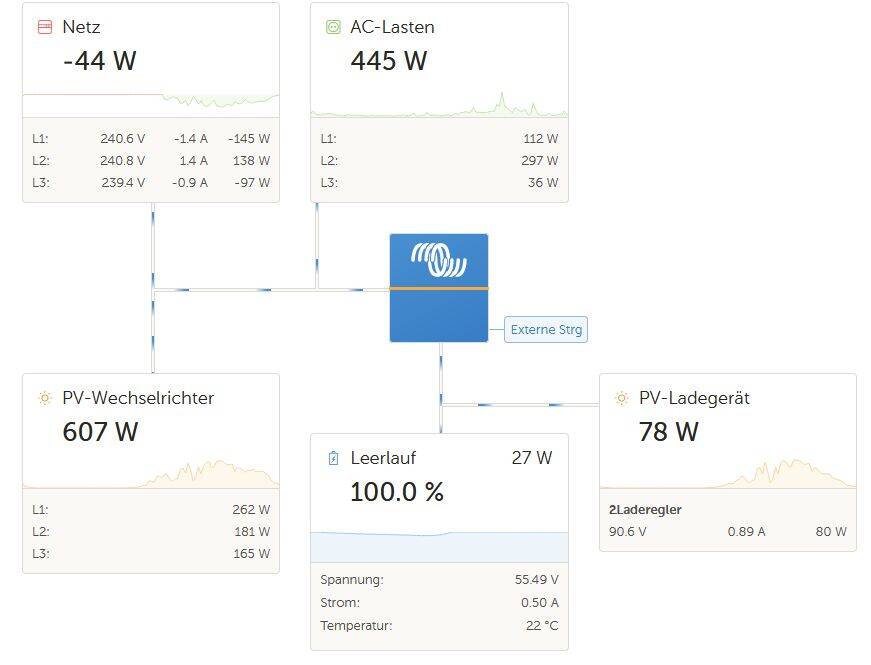

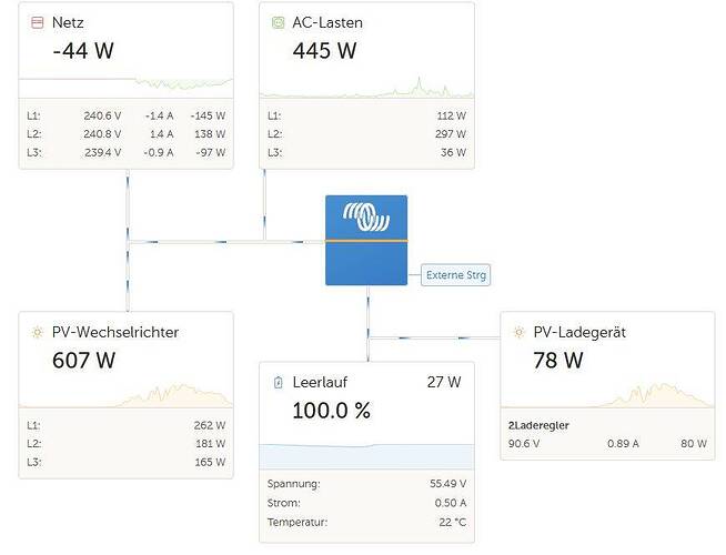

Hi, Dein Leerlauf ist nicht mein Leerlauf :grinning:
Dein "Leerlauf" hat 27W und 0,5A und ist noch der Sonderfall wo der Akku schon 100% hat.
Mein Leerlauf hat 0W und 0,0A und der Akku ist nicht voll.
