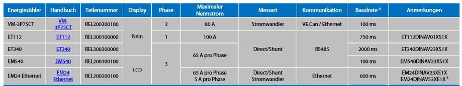

Ich habe den EM24, der frag mit 600ms ab und der EM 540 mit 100ms, der ET340 mit 2000ms. Ebenso ist der ET340 nicht so geeignet wegen der Methode der Netzregelung oder so. Wenn es Dir zu langsam Regelt wird es am ET340 liegen, wobei ich mit der Geschwindigkeit des EM24 auch nicht zufrieden bin. Der Umstieg auf den EM540 lohnt aber kaum, da der ET540 100€ und der EM24 170€ zirka kostet und die 100€ brauchen Jahrzehnte um sich zu rentieren, ich glaube auch nicht das es merklich schneller damit geht, außer das der Cerbo zugemüllt wird mit Daten. Die 400 Watt /Sec stehen halt wie ein Fels.
Die Frage ist doch warum der Multi bummelt.
Der ET340 aktualisiert alle 2000ms
Der EM540 aktualisiert alle 100ms Faktor 20 schneller.

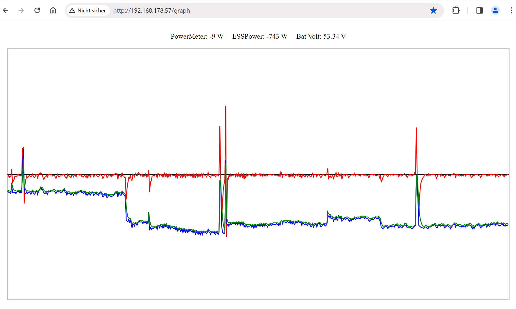

Mein shelly3EM wird mit 5 sek ausgelesen.
Ich kann auch 1 sek einstellen, aber das zeigt schwingneigung.
Der neue ESS wert wird dann berechnet solange der MP2 noch seine 400W/sek am abfahren ist. Das heisst es wird überkompensiert dann unter-über-unter. Man sollte die werte jeden regelzyklus aufzuzeichnen sonst sieht man diese schwingungen gar nicht.
Eine schnelle regelung macht nur sinn wenn man unter den 400W/sek belibt. Darüber muss man das verhalten des MP2 modelieren und kompensieren.
Nur wegen der paar spikes ...
@stromsparer99
das würde Sinn machen wenn langsames Ab- UND Hochregeln vorhanden wäre, aber nur beim abregeln?
@surolac
sehr gut erklärt! nur, die "paar Spikes" summieren sich pro Woche auf ca. 1000W lt. Zähler, das macht im Jahr über 50kW Verlust wenn nicht schnell genug geregelt wird.
