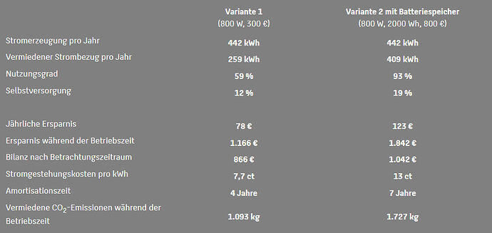

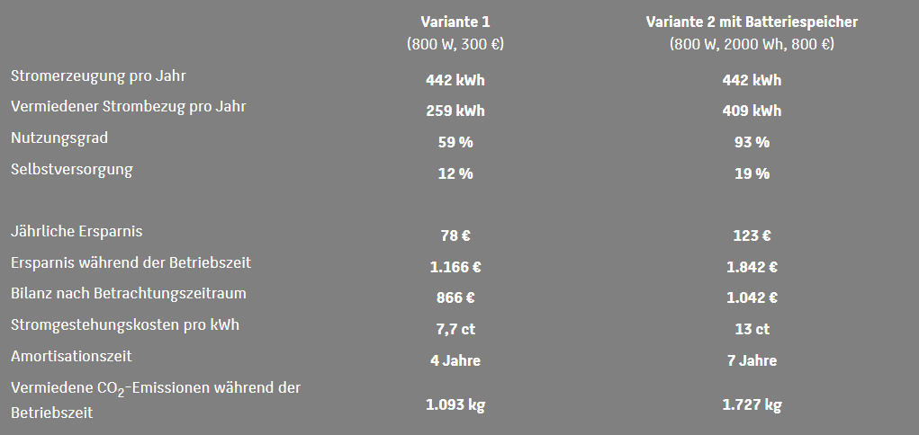

Ich hab mir vorher auch Gedanken gemacht ob sich so ein Speicher lohnt oder bestenfalls nur "Nasenwasser" bzw. nen "Weizen" übrig bleibt.
Da hier ja auch schon die HTW-Berlin als Argument-Stützer herangezogen wurde, möchte ich meine Berechnungen von eben HTW-Berlin mal posten, die vor paar Wochen gemacht habe.
Ich lasse die Zahlen einfach so stehen/wirken:

Ich ergänze einmal: 2 Personen; Wohnung; Balkon Südausrichtung
Stecker-Solar-Simulator | HTW Berlin

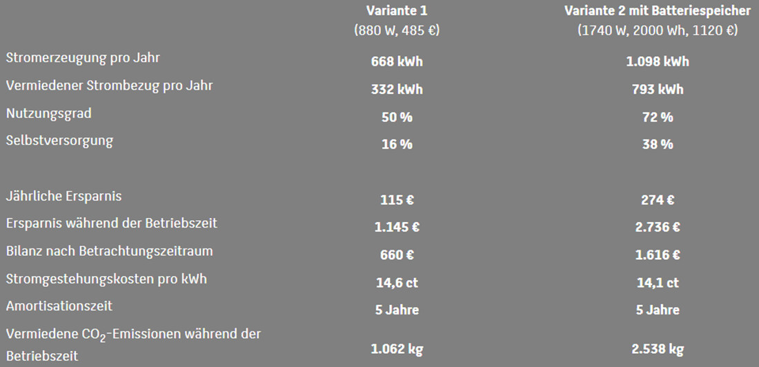

Und mit leichter Verschattung
Hinweis zum Tool: Auf die Abbildung der Stand
by-Verluste sowie Verluste aufgrund der dynamischen oder stationären Regelungsabweichungen wurde verzichtet.
Zu Stand-by-Verlusten siehe hier: Stromspeicher-Inspektion 2024 | HTW Berlin

Wie man sieht rechnet sich das mit dem Speicher. dauert eben nur etwas länger (+2 Jahre).
und nach den 6 Jahren schmeiß ich ja nicht alles weg, sondern das läuft hoffentlich noch weitere 4 Jahre.

Ohne Akku 6,4 Cent/kWh Stromgestehungskosten Amortisataion nach 4 Jahren mit Akku Stromgestehungskosten10,6 Cent Amortisation nach 6 Jahren.
Beide Varianten sind wirtschaftlich aber wirtschaftlicher ist die Variante ohne Speicher, wie ich geschrieben habe beträgt der Unterschied ein Hefeweizen pro Monat.
Mit leichter Verschattung verschiebt sie die Amortisation bei Anlagen mit Speicher noch ungünstiger. Und das bei idealer Südausrichtung am Balkon.
Da es so viele Varianten gibt kann sich jeder seine Situation durchrechnen.
