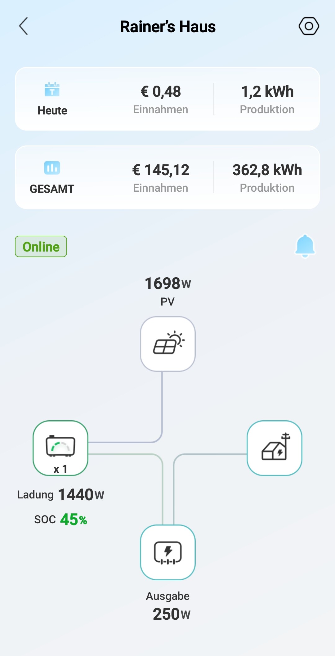

Auch im Winter ist einiges möglich, wenn denn die Sonne scheint. Heute kaum Sonne, wenn sie aber mal kurz rauskommt, habe ich an die 1.700 Watt. Ohne Noah wäre das auf 800 Watt am Eingang begrenzt gewesen.

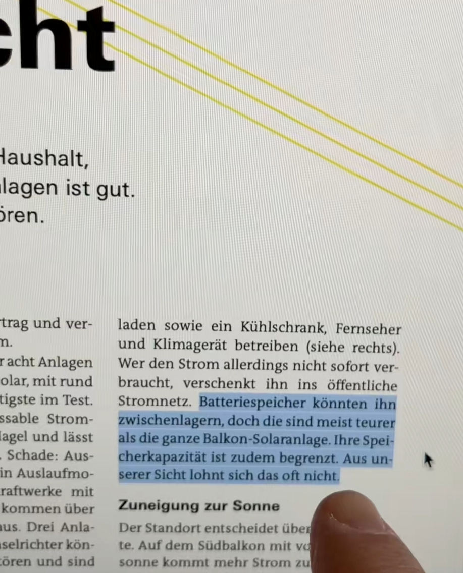

Siftung Warentest 5/2024
Stiftung Warentest ist also Meinungsmache :grinning:
Ich würde sagen ja. Als ob du den Akku bei -20°C draußen hinstellst. Stell ihn in die Wohnung, da frisst der kein Brot und muss nicht beheizt werden. Der Rest ist simples Mathe. Rainer Lippert hat dir gezeigt, dass er 1700W erzeugen kann, wovon er dann eben in den Akku schieben kann. Selbst mit einem Balkonkraftwerk. Mit diesem hätte er nur 800W zur Verfügung.
Er hat also ein Balkonkraftwerk, welches nur 800W in sein Stromnetz geben kann, aber auch 1700W in den Akku schieben kann, somit mehr Ausbeute hat. Du müsstest also deinen Verbrauch auf ein 0,8kwp Modul rechnen, aber die Erzeugung mit einem 2kwp Modul gegenlegen.
Der Akku kann daher strecken. Somit wird aus einem 0,8kwp Balkonkraftwerk FAST eine 2kwp-Anlage (intern). Die Stromabgabe wird gestreckt.
Was helfen uns Momentaufnahmen? Ja man verschenkt etwas, aber das Auffangen kann teurer sein als das Verschenken, siehe Stiftung Warentest Heft 5/2024.
