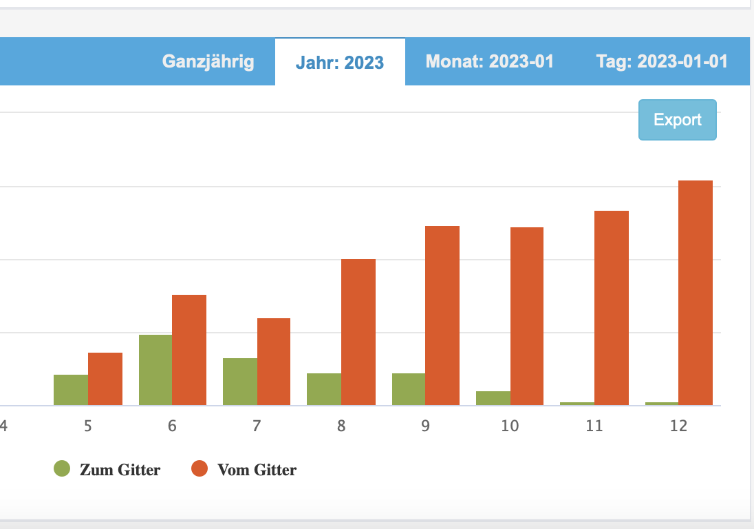

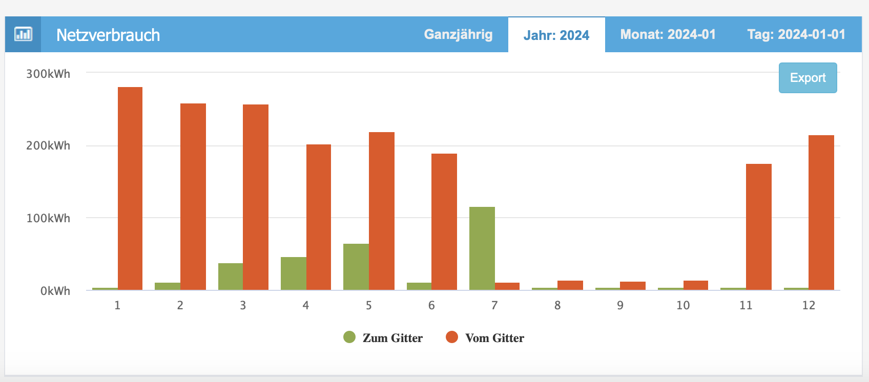

Die anläge war quasi mein Versuchsobjekt, die habe ich genau 13 Monate betrieben um einen kompletten Datensatz zu haben um das ganze PV Thema besser zu verstehen... Letztes Jahr habe ich die Anlage abgebaut und durch eine 16kWP mit 14kWh Selbstbau Akku und 12k Deye ersetzt. Alles komplett selbst gemacht. Nur für die Abnahme musste ein eingetragener Eli ran.
Hab eben die Daten aus Februar 24 abgerufen, da hatte ich 10kWh eingespeist
Siehe Grafik.
Im Monat 6 war die kleine Anlage abgebaut und im Monat 7 war die neue am Netz. Die 100 kWh Einspeisung im Monat 7, sind von einem einzigen Tag zum Testen gewesen. Ab da habe ich auf 0 Export eingestellt...
in den Monaten 11 und 12 hat die 16kWP Anlage fast nix geliefert und konnte nur 1/3 vom Gesamtverbrauch decken. Hier habe ich gelernt, egal wie groß eine Anlage ist, im Winter bringt es nichts. (zumindest eine Ost/West Anlage)
Jahr 2023
Monat 6 100kWh Einspeisung
Monate 11 und 12 jeweils 6 und 2 kWh

Der Datensatz den du Oben siehst ist von der kleinen Anlage, da kannst du ja vergleichen. Im Sommer gibt es durchaus viele Tage, wo du mit deiner S/O Anlage deutlich über 10kWh produzieren wirst.
