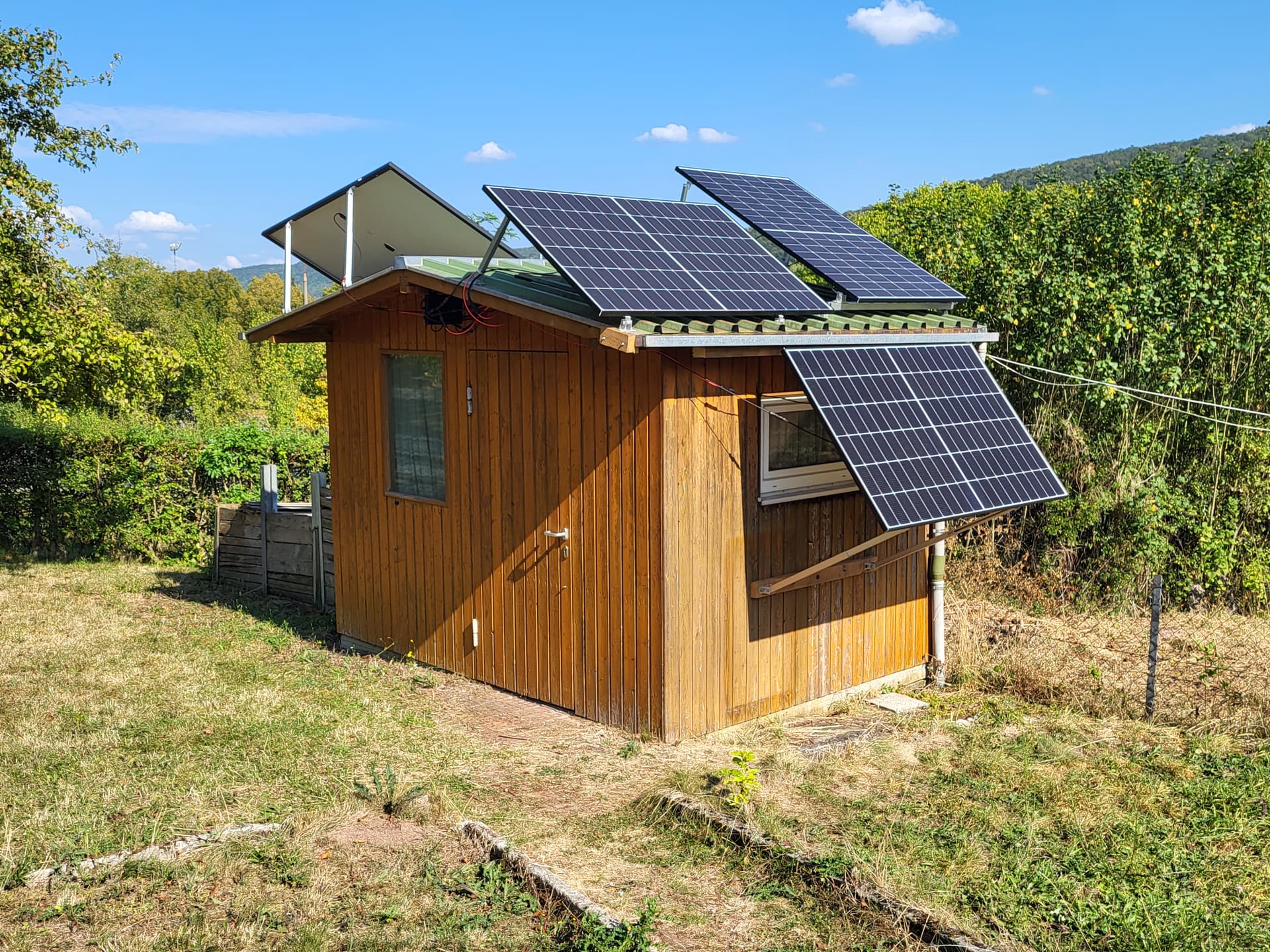

Also ich betreibe mein BKW seit Mitte Juli letzten Jahres. Angefangen mit einem Modul. Es kamen dann nach und nach weitere Module dazu. Gegen Ende August hatte ich dann vier Module. Alles selbst installiert. Mitte September hatte ich dann nach knapp zwei Monaten knapp 200 kWh ungenutzt eingespeist. In nicht einmal zwei Monaten mit im Durchschnitt zwei Modulen bereits so viel eingespeist. Auf das Jahr hochgerechnet würde ich wohl über 1.000 kWh einspeisen. Dann habe ich mir den Noah zugelegt. Nun Speise ich deutlich weniger ein. Anschaffungskosten komplett, mit allem drum und dran, also auch dem Noah, inklusive Montage, habe ich knapp über 1.000 Euro bezahlt. Deswegen denke ich schon, dass der Speicher für mich schon etwas bringt. Im Foto mal mein BKW.

Deine Hochrechnung ist vermutlich grob falsch.
Ich hatte mit meinen 4 Modulen das ganze Jahr aufgezeichnet. nicht hochgerechnet!
Ost/West Anlage auf dem Hausdach komplett ohne Schatten. Modulleistung 1600WP Eingespeist hatte ich ca 400kWh und mit dem Wert kannst du rechnen.

Was ist daran grob falsch, wenn ich in 7 Wochen im Zeitraum Juli bis September Nachweislich 195 kWh eingespeist habe. Das ist Fakt. Das sehe ich am Stromzähler. Von den 7 Wochen hatte ich aber nur in 3 Wochen 4 Module gehabt, die anderen 4 Wochen waren es 1 bis 3 Module. Warum sollte ich jetzt in 7 Wochen so viel Einspeisen und dann im Rest des Jahres deutlich weniger? Hast du dafür eine Erklärung? Der August, der einzige komplette Monat ohne Speicher, habe ich 144 kWh erzeugt, wobei 90 kWh ungenutzt ins Netz gingen. Aber Anfang August hatte ich nur 2 Module.
Nachtrag: Meine Modulleistung ist höher als deine und ich habe SW und SO als Ausrichtung, was gerade im Winterhalbjahr Effektiver ist. Hinzu kommt, ich Lebe alleine im Haus und wenn ich auf der Arbeit bin scheint die Sonne, der Stromverbrauch ist aber gering. Deswegen Speise ich deutlich mehr ein, als in Familien, wo immer einer daheim ist.

Ja, von Oktober bis Heute habe ich nur etwas über 50 kWh eingespeist. Aber da habe ich ja den Speicher. Ohne Speicher wäre es deutlich mehr. Und in den Monaten April bis August wird kein Strom produziert? Der Zeitraum ist doppelt so lange, als der Zeitraum, wo ich 195 kWh hatte, und die Modulleistung ist nahezu doppelt so hoch. Ich habe es mit den verschiedensten Tools Durchgerechnet. Sie kommen alle nahezu auf das gleiche Ergebniss, nämlich das ich deutlich mehr als 400 kWh einspeisen würde. Die meisten Tools liegen so bei etwa 800 kWh Einspeisung pro Jahr. Aber auch das ist nur mit vier Modulen gerechnet. Seit ein paar Wochen habe ich ein fünftes Modul.
Das PV Tool von Andreas kenne ich jetzt vielleicht nicht? Wo findet man das? Am besten finde ich PV Calculator Premium. Da kann man die Wirkleistung der Module, Verschattung in Grad pro Modul, Temperaturen, Ausrichtung jedes einzelnen Moduls und viel mehr angeben. Das können die meisten Tools nicht. Das Tool deckt sich nahezu identisch seit September mit meiner Anlage. Ist ja schon fast ein halbes Jahr. Und laut Tool würde ich ohne Speicher 848 kWh einspeisen und 720 kWh direkt nutzen. Bei Zeitlicher Angabe meines Stromverbrauchs. Was auch kein anderes Tool kann. Und mit Speicher kann ich laut Tool 397 kWh mehr Nutzen.

Das ist ja genau bei mir der springende Punkt. Ich wohne alleine in einem großen Haus. Tagsüber bin ich auf der Arbeit. Selbst im Januar, wenn die Sonne mal durchkommt, bringt mein BKW um die 1.500 Watt. Heute waren es in der Spitze 1.700 Watt. Ohne Speicher gingen davon dann 800 Watt ins Netz. Wenn der Kühlschrank und Gefrierschrank nicht gerade laufen, habe ich eine Grundlast von etwa 60 Watt. Von den 800 Watt werden also 740 Watt ungenutzt eingespeist. Dann komme ich von der Arbeit heim, Computer an, Fernseher an, schon brauche ich locker 250 Watt mehr. Dann noch Waschmaschine an, danach Trockner, Backofen oder Herd, danach Spülmaschine, usw. Ich brauche dann deutlich mehr Strom als am Tag. Problem ist nur, es scheint keine Sonne mehr. Ohne Speicher müsste ich nun alles an Strom kaufen. Mit Speicher kann ich wenigstens täglich noch 1,7 kWh nutzen, die ich ohne Speicher nicht Nutzen könnte.
Jetzt eine Familie mit mehreren Kindern. Da wird vielleicht schon Mittags gekocht, es läuft den ganzen Tag der Fernseher, Computer ist an, die Grundlast liegt dann wohl bei 300 oder 400 Watt. Da rentiert sich jetzt ein Speicher weniger, weil man da die Energie direkt vom Solar nutzen kann. Aber halt nicht in meinem Speziellen Fall, was wohl eher die Minterheid darstellt. Die wenigsten Singles leben in einem zweistöckigen Haus mit 1.000 Quadratmeter Grundstück drumherum. Das wird wohl eher die Ausnahme sein.
