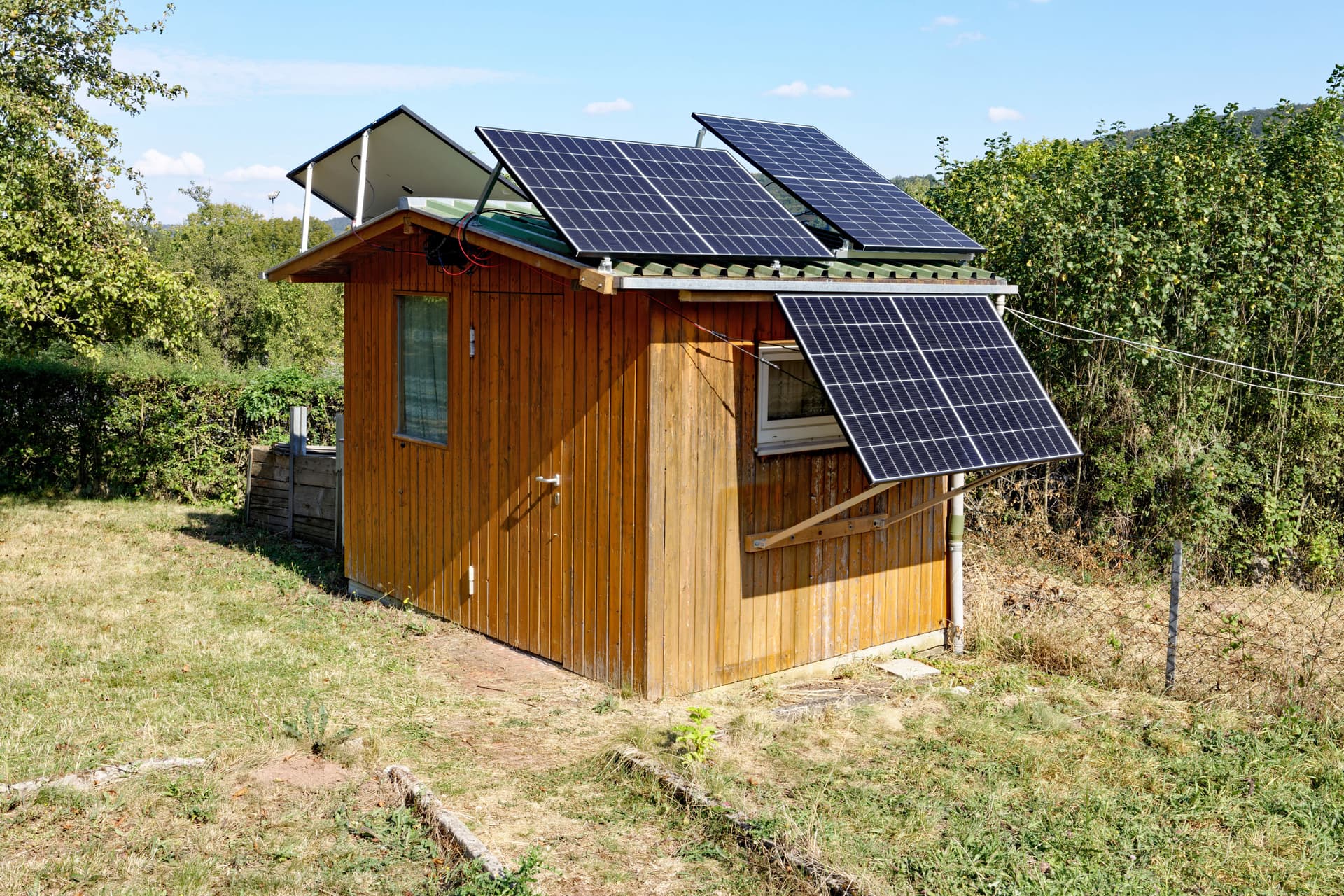

Du rechnest falsch. Mein Speicher hat im ganzen Winter fünfmal geheizt, weil ich ihn eingepackt habe. Ich bekomme 1,7 kWh raus aus dem vollen Speicher. Also in die Steckdose. Ich rechne mit dem, was ich rausbekomme, nur das macht Sinn. Eigenverbrauch hat er nicht, wenn, dann nur über Solar. Vom Netz bezieht er keinen Strom. Im April habe ich 225 kWh in die Steckdose geschickt. Im März waren es 180 kWh. In zwei Monaten also über 400 kWh. Und im Sommer wird es ja noch mehr. Da ist der Eigenverbrauch des Speichers und die Wandlungsverluste usw. schon weg. Seit 1. Januar habe ich einen Ertrag von 548 kWh. Also das, was in die Steckdose ging, laut Shelly-Wlan-Steckdose. Das sind keine Hochrechnungen, dass ist Fakt. Und da meine Anlage nur knapp über 1.000 Euro gekostet hat, mit Speicher, sind es eher 3 Jahre statt 5.

Meine Anlage hängt nicht am Balkon, sondern ist auf dem Dach meines Gartenhauses angebracht. Ich messe den Ertrag mit einer Wlan-Steckdose von Shelly. Das ist also der tatsächlich nutzbare Strom. Egal wie viel jetzt der Speicher an Eigenverbrauch hat, das ist bei diesem Wert schon weg. Und andersherum bezieht der Speicher aus der Steckdose keinen Strom. Er Verursacht also keine Unkosten, außer halt die Anschaffung. Bei dir ist viel Theorie, das mag bei vielen auch stimmen. Ich spreche aber aus der Erfahrung, da ich den Speicher seit September 2024 habe. Ich weiß also inzwischen, wie oft er im Winter geheizt hat usw. Und ich weiß, dass er im März und um April an 61 Tagen 56 mal voll war. Das ist keine Theorie, das ist Fakt. Und da der Speicher pro Eingang doppelt so viel Modulleistung aufnehmen kann, nämlich 900 Watt, als mein Wechselrichter von Hoymiles, der nur 415 Watt schafft, kann ich meine vier Module viel effektiver Nutzen. Dank Speicher bringen meine vier Module auch nach 18 Uhr noch die volle 800 Watt, die ich zum kochen nutzen kann. Also ohne Nutzung des Speichers, bringt er mir mehr Leistung. Das hat der Hoymiles mit der geringeren Eingangsleistung nicht geschafft, der war da schon runter auf 600 Watt.

Das mag ja in der Masse auch stimmen. Inzwischen haben wir über 1 Millionen Balkonkraftwerke. Und wenn man davon den Mittelwert nimmt, sind es wohl kleinere Anlagen mit schlechteren Modulpositionen als ich. Und der Anschaffungspreis spielt ja auch eine Rolle. Da ich alles selber montiert habe, sind diese relativ niedrig. Und der individuelle Stromverbrauch spielt ja auch eine Rolle. Es ist ja ein Unterschied, ob im Haushalt beispielsweise fünf Personen leben, mit Kindern, wo den ganzen Tag der Computer und Fernseher läuft, ein Speicher also nichts bringt. Ich lebe alleine und bin Berufstätig. Wenn die Sonne scheint arbeite ich. Deswegen bringt mir der Speicher viel mehr etwas, als einer Großfamilie, die am Tag einen hohen Stromverbrauch haben.

Ein 800 W BKW erzeugt ca 550 kWh da sind 100 kWh Eigenstromverbrauch für den Speicher und Verluste beim Ein- Ausspeichern und WR-Verluste bei Teillast relevant da ohne Speicher ca. 350 kWh selbst genutzt werden können (3 Personenhaushalt Südausrichtung) mit einem Speicher von 2 kWh sind es 520 kWh wir reden hier über einen Unterschied von 170 kWh die Stromgestehungskosten ohne Speicher liegen bei ca. 4 ct/kWh mit Speicher bei 15 ct/kWh ohne Berücksichtigung des Eigenstromverbrauchs!
