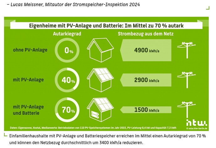

Hier ein Bild von der analyse Batteriesysteme, das du als Argument angibst.
Aber gut, es lohnt sich nicht, weil es zu teuer ist. Das kommt jetzt wieder von dir.

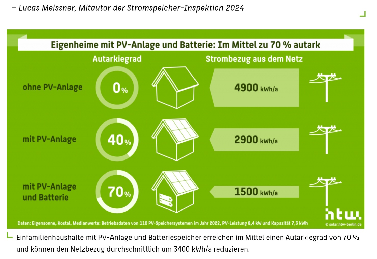

Wenn ich mir die "stromspeicher inspektion 2024" angucke, resigniere ich bischen. Wenn man sich nur passagen raus sucht, die einem in den kram passen, das dazu missbraucht um eigene thesen zu untermauern. Die hälfte weg lassen.
Schon klar, dass es verluste gibt. Es ist auch ok, wenn speicher und wechselrichter verglichen werden, dass die unterschiede herausgearbeitet werden.
Es sollte klar sein, dass es trotz der verluste sinnvoll ist, zumindest die grundlast nachts durch Akku abzudecken. Auch wenn genau dabei das verhältnis verluste zu der angefforderten Last horrend schlecht ist. Der Akku gibt das doch locker her.
Im Vergleich werden die Verluste heraus gearbeitet, aber auch positiv hervor gehoben, dass man viel sparen kann, nur noch wenig strom zukaufen muss. Da steht nicht, dass sich ein Akku nicht lohnt.

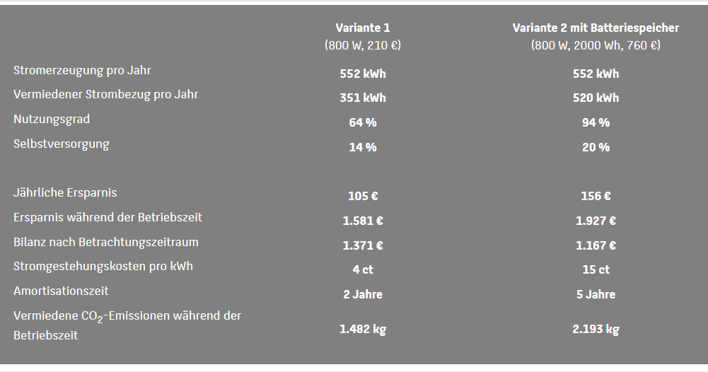

Hier der Vergleich 3 Personenhaushalt Wohnung Südausrichtung keine Verschattung
Quelle: Stecker-Solar-Simulator | HTW Berlin
Der Vergleich ergibt eine zusätzliche Ersparnis von 50 € im Jahr bei einem Investitionsbedarf von 550€. Hierbei ist der Eigenstrombedarf nicht berücksichtigt!
Ein BKW ohne Speicher ist unschlagbar günstig!

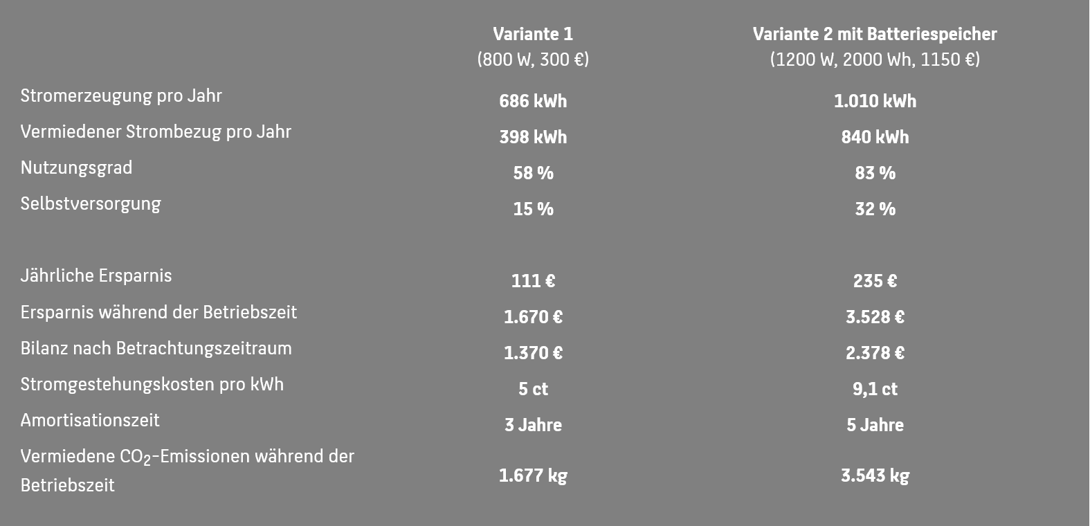

2 Panel plus WR plus Halterungen, Kabel für 210 Euro? Ansonsten ist schlicht die Frage, wie man rechnen will. Gegenrechnung:
Bei Variante 1 hast Du immer noch eine kürzere Amortisationszeit und einen viel niedrigeren Preis pro kWh. Über 10 Jahre gerechnet ergibt sich aber folgendes Bild:
Variante 1:
10 x 111 Euro Einsparung - 300 Euro Investition = 810 Euro Nettoeinsparung
Variante 2 mit Speicher:
10 x 235 Euro Einsparung - 1150 Euro Investition = 1.200 Euro Nettoeinsparung

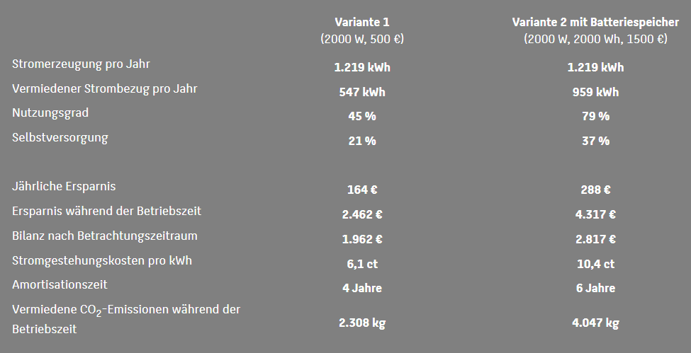

Hier das Ergebnis für eine 2 kW-Anlage Wohnung 3 Personen Südausrichtung ohne Verschattung
Auch hier ohne Eigenstromverbrauch des Akkus von ca. 100 kWh pro Jahr.
Hinzu kommt, wer 4 Module aufbauen kann, eher weniger der Balkon, kann vermutlich auch eine PV-Anlage mit Einspeisevergütung als Alternative annehmen.
Es zeigt sich ein Ertragsunterschied von 124 € bei einer Mehrinvestition von ca, 1000 € rechnet sich der Speicher nach ca. 8 Jahren.
Mit den o.g. Einschränkungen geht es wieder Richtung 10 Jahre was der Nutzungsdauer des Akkus entspricht.
