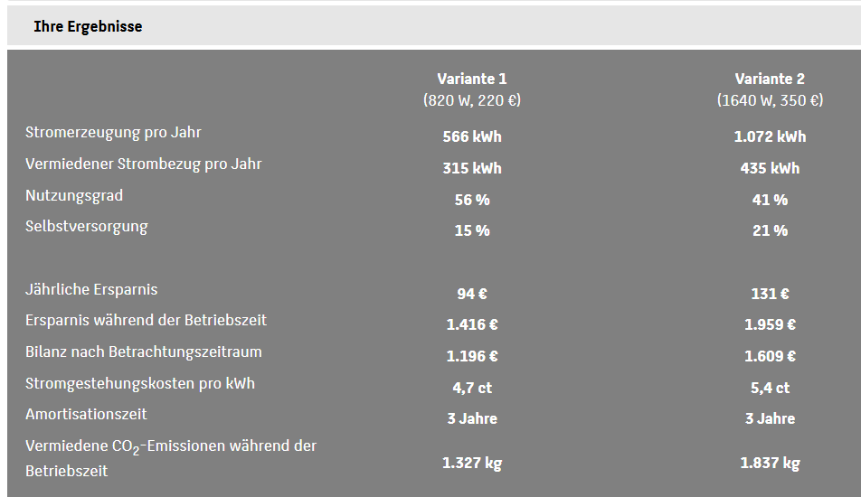

Hier eine Kalkulation für 2 Pesonen 2100 kWh Jahresverbrauch, Montage senkrecht am Balkon
Mit 4,7 Cent Stromgestehungskosten fast unschlagbar günstig!

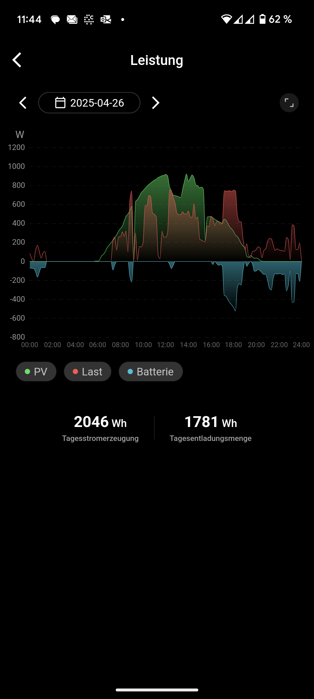

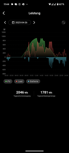

Ich verstehe deinen Kommentar leider nicht.
Schaue Dir den Screenshot an.
Die grüne Fläche entspricht der von der PV erzeugten Strommenge.
Die rote Fläche ist das, was ich im Haushalt aktuell verbrauche.
Die Blaue Fläche ist das was der Speicher an das Haus abgibt.
Die Differenz der grünen - der roten Fläche wird in den Speicher geladen.
Für die Kostenberechnung des erzeugten Stroms der PV Anlage ist die Strommenge von Belang die durch die rote Fläche gekennzeichnet ist. Alles andere gilt hier als "Abfall" ohne Wert.
Für die Kosten des durch den Speicher verfügbar gemachten Stroms ist die blaue Fläche von Belang. Der Speicher macht also den "Abfall" erst verfügbar.
Mit dieser Sicht macht es durchaus Sinn, PV und Heimspeicher getrennt zu rechnen.
