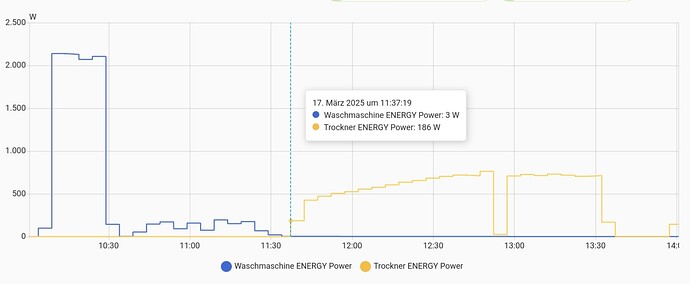

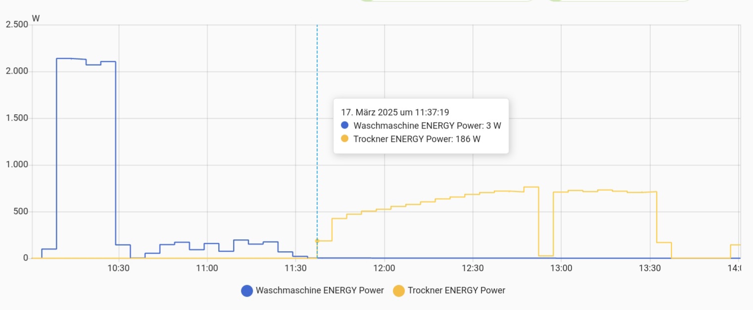

Ich habs nachgeguckt. Die waschmaschine läuft 20 minuten auf 2.000 W . Man kann also nur 20 minuten 800 W sparen. Der trockner läuft 2 stunden mit 500 bis 700 W . Da spart man komplett den strom. Man kann aber auch den Akkuspeicher beim kochen hoch setzen.
Dass das viel Arbeit ist sehe ich nicht so. Jeder von und drückt pro Tag mehrere stunden auf Smartphone und Tablet rum. Aber mal schnell in der App den Akku hoch und runter stellen , das ist zu viel. Dafür auf whatsapp irgend zeugs weiter leiten, da ist zeit genug vorhanden. Ich meine das im allgemeinen, nicht persönlich jemanden bestimmtes.
Kannst ja die Mikrowelle nehmen. Oder einen Schnellkochtopf und kleinste Stufe. Oder nen Reiskocher. Oder.....
Also irgendwo hörts dann auch auf!
Jede einsparbare WH ist relevant.
2kW x 1/3h = 666Wh
Das reicht fürs Schleudern und Kaltwäsche, mit kleinem Fassungsvermögen. Ich habe es nicht gemessen, aber 666Wh kommt mir eher als untere Grenze, Minimum vor.
