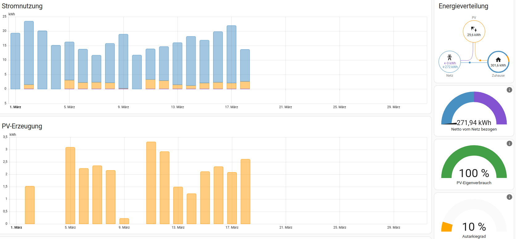

Ich mache das über Home Assistant. Was ich nicht unterscheiden kann, ist wieviel sich der WR aus dem Akku holt und wieviel er direkt über LR holt.
Am Laderegler sehe ich wieviel Ah in das System eingespesit wurden und am WR wieviel kWh ins Haus gingen.

Die wenigsten haben Home Assistant oder sonst gute smart home systeme mit umfassender Auswertung. Ich kenne haushalte, die haben ein BKW mit 2 kw speicher. Auf der App wird aber nicht erfasst, wie viel strom selbst verbraucht wird und was verschenkt wird. Für die ist mein Tipp, wie man das pi mal daumen errechnen kann, was man mit der eigenen Anlage bei den eigenen Gegebenheiten sparen kann. Das ist ne Prognose, ne Hausnummer. Ich denke, das ist hinreichend genau um eine Aussage treffen zu können, nach welcher Zeit sich BKW mit Speicher amotisiert haben.
Das ist nicht der Eigenverbrauch, hier kommen noch zusätzliche Verbräuche wie z.B. Kommunikation und Balancing der Zellen hinzu.
