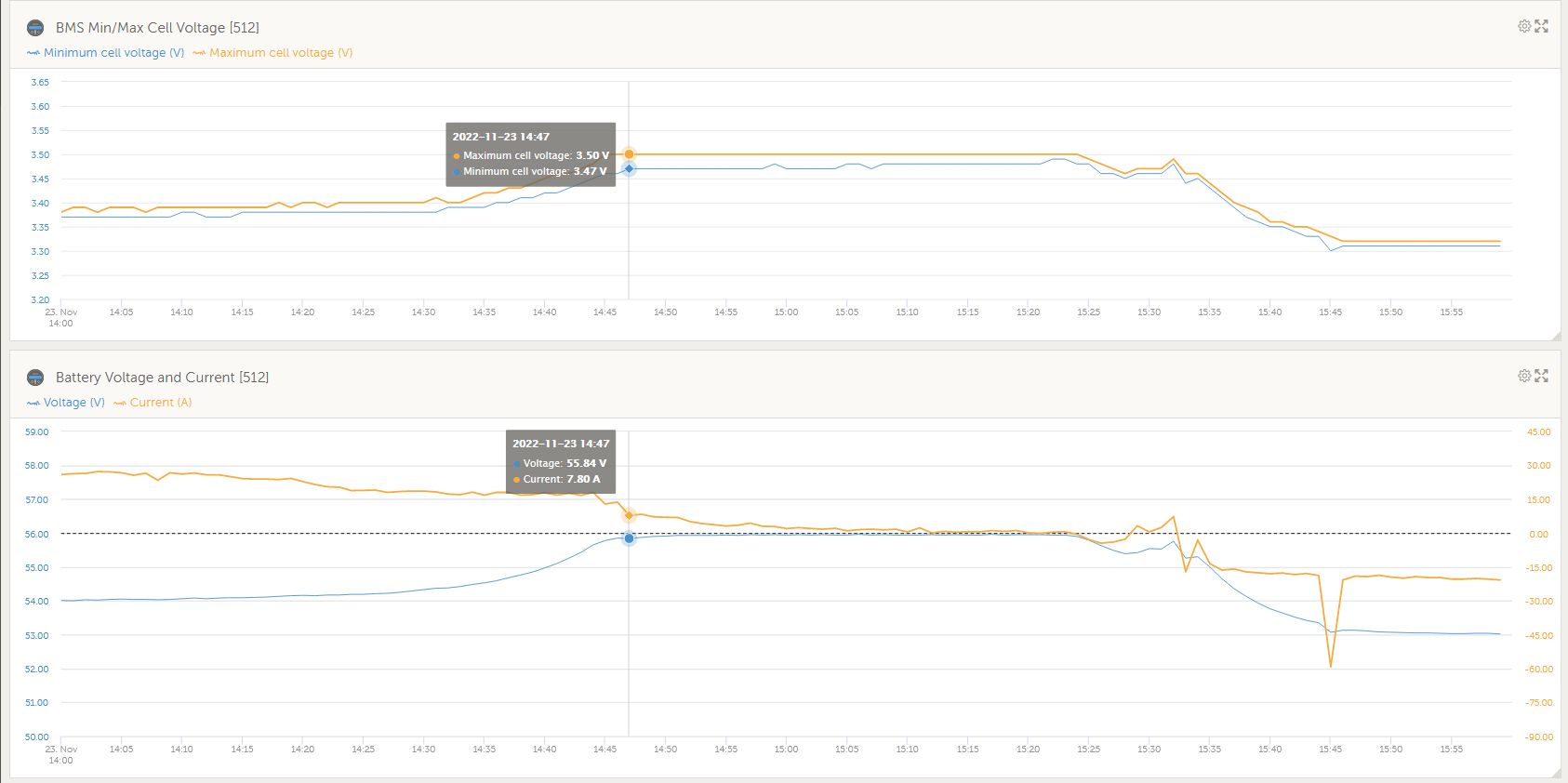

ja, das Nachladen habe ich direkt am Pol gemacht - klar. Geladen hatte ich gestern Abend. Aber ich habe vor der Abschaltgrenze des BMS aufgehört (< 3,65 V). Das kann man an der Graphik der Zellenspannungen auch gut sehen.

Dann schau dir das Diagram an, er hatte doch die extrene Ladung schon beendet bevor die Zellen oben raus gingen.

Ein Diagramm ohne Zeitachse mit Infos die man tlw einzel aus der Nase ziehen muss ist auch nicht so einfach zu interpretiert.
Ok du hast gestern Abend, Nacht Zellen nachgeladen, wie voll wissen wir nicht, vermutlich viel zu voll weil sonst waerens heute nicht gleich hoch gesprungen. Das Trennrelais hat aber mehrfach ausgelöst, sieht man ja am Spannungsverlauf

Nein, sehe ich nicht so, das Relais trennt ab 0,001Volt über eingestellter Max Spannung.
Da war er deutlich drüber. Das Relais hat nicht getrennt.

Du kannst dir das auch im Victronprtal mit Zeitachse anzeigen lassen, sogar mit ladestrom.

Sein Max Voltage liegt bei 3,65V. Da war er bei der Auflösung zweimal drueber (Messeartefakte?), aber der MPPT wuerde die Ladung nicht so schnell zurück nehmen (sofern er DVCC überhaupt aktiv hat?), nicht wie in der Graphik die Zellen nach unten gehen. Aber ja, muesste man sich ein einzelnes Event ansehen und genauer rein zoomen.
Auf jeden Fall hat dir das BMS den Arsch gerettet, das haette auch ordentlich ins Auge gehen können.
Der MPPT braucht ein Moment, desalb ging die Spannung ja auch bis auf 3,8V. Jetzt ist nur die frage was er im REC als Logging Intervalle eingestellt hat.
Wenn da 30 sec. drin stehen kann er auch deutlich über 4 Volt gewesen sein.
Und wie gesagt, wenn max Spannung 3,650V eingestellt ist, trennt das REC bei 3,651V.
Log-Intervall ist 10 Min
OK, dann kann die Spannung noch viel höher gewesen sein. Da wäre im Mittelwert von 10 Minuten alles möglich.
