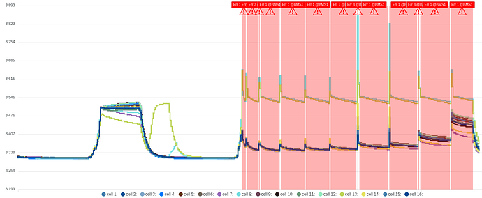

REC BMS an 16x LiFePo4 3,2v 272ah
Deine Zellen sind noch nicht komplett balanced. Wenn das in ein paar Tagen nicht besser wird hast du Kontaktprobleme an den Busbars oder deine Zellen haben zu große Streuung.
Hattest du deine Zellen vorm Einbau getestet?
Vollgeladen bis 3,65V und den Spannungsabfall gemessen?
nein, bisher bin ich immer noch dabei sie das erste Mal vollzumachen was mir ja Deiner Aussage nach noch immer nicht geglückt ist. Die Spannungen steigen aber zu Ladebeginn auf den annähernd gleichen Wert bei allen Zellen. Nur dann fallen drei Zellen ab während die anderen weitergeladen werden. Und das Bild ist zu Vortag ziemlich identisch.
Balancen kann lange dauern. Wenn das aber nach 2-3 Tagen nicht besser wird, solltest du die Zellen alle parallel klemmen und mit 3,65V laden bis der Strom unter 1Ampere fällt.
Dann solltest du die Zellen trennen und die ersten 4-5 Stunden jede Stunde die Spannung messen. Wenn es hier zu Differenzen kommt, dann hast du das Problem gefunden.
ok, werde ich noch beobachten.

Ich bin komplett gegen deinen Vorschlag. Hier sind eindeutig 3 Zellen, denen Ladung fehlt. Die kann man im zusammengebauten Zustand mit fast jedem beliebigen Ladegerät laden, ein kleines Labornetzteil mit einstellbarer Spannung ist optimal.
Ob diesen Zellen nur Ladung fehlt, oder ob ihnen Ladung fehlt weil sie zu hohe Selbstentladung haben kann man erst sehen/testen , wenn sie voll sind.

Wir sprechen hier von einem 270Ah Akku, die Zellen gehen bis ca. 3,5Volt mit und fallen dann in der Spannung ab wenn der Ladestrom reduziert wird.
Bei 3,5Volt sind die Zellen zu 99,9% voll, zumindest wenn da nicht noch 20A Ladestrom anliegen, was aber eher unwahrscheinlich ist, weil die Zellen ja schon bei Ladeende waren.
Was glaubst du denn wie viel den Zellen fehlt bis zur Vollladung, wenn sie jetzt schon bis 3,5V mit gehen?
Aus Erfahrung kein 5Ah wohl eher weniger als 3Ah.
Und was glaubst du wie lange das REC für 3Ah braucht bei 4Ohm Widerstand?
3-4 Stunden, dann sollte das erledigt sein, bzw zumindest eine deutliche Besserung zu sehen sein.
2-3 Tage sind da schon sehr großzügig.
Wenn sich da nichts tut, hat er entweder Kontaktprobleme oder Problemzellen.

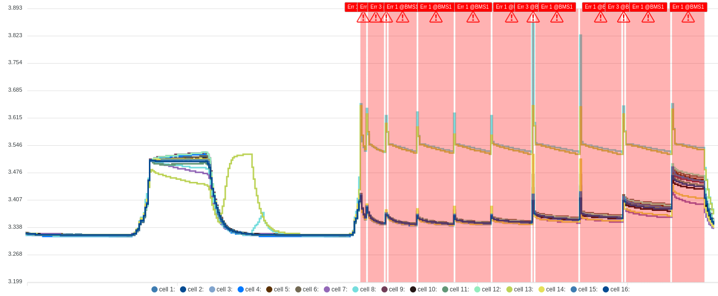

Upps, hatte angefangen die stärker fallenden Zellen nachzuladen. Dann kam heute dieser Log:
Das war wohl nicht so gut, oder?
Nein, was hast du bitte gemacht?
Du musst die "schwachen" Zellen nachladen wenn du die anderen auch ladest. Nicht einfach nur diese Zellen laden und den Rest nicht.
Welche Spannung hast du am Ladegerät eingestellt um die schwachen Zellen zu laden? Welcher Strom ist über die Zeit geflossen? Hast du den Ladevorgang nicht überwacht? Du hast ja mehrere ERR1 drinnen (over voltage switch off). Das muss doch schon beim ersten Mal auffallen dass da was nicht stimmt?

Ich hatte mit 3,6 V und ca. 3,5 A nachgeladen bis die Zelle 13 bei ca. 3,55 Volt war. Dann habe ich noch Zelle 8 kurz nachgeladen bis <3,4 V. Und ja, richtig - nicht während die anderen Zellen geladen werden. Kann ich nämlich zur Zeit nicht, da ich tagsüber arbeiten muss. Klar, nun bin ich schlauer. Ich war vielleicht naiverweise davon ausgegangen, dass der Balancer ein Laden über 3,65 V verhindern würde, da dies in den Settings ja die Obergrenze ist. Das scheint wohl nicht der Fall zu sein.
Ok - ist jetzt so. Was nun? Kann ich es jetzt so weiterlaufen lassen und morgen ganz normal über einen MPPT nachladen lassen oder was sollte ich tun?
Ich hatte doch schon geschrieben, dass deine Zellen zu 99,9% voll sind, warum lädt man da mit externem Ladegerät nach.
Du warst ja über 3,8V. da müsste doch das Relais vorher trennen?
Hast du überhaupt ein Relais eingebaut / Funktion getestet?
Hättest du nicht einfach ein Tag warten können bis der Balancer das von alleine regelt?
Wenn dein Balancer das in 1-2 tagen nicht hinbekommt, dann hast du generell ein Problem.
Also, natürlich darf man eine Zelle mit dem Labornetzteil laden, während die anderen nicht geladen werden.
Der Fehler steckt darin, dass er auf 3,65 Volt geladen hat. Er hätte auf die Spannung laden solle, die die zelle mit der höchste Spannung hat.
gleichzeitig alle Laden nur dann, wenn deren Spannung unter 3,4 V ist.... Sonst sieht man ja die Unterschiede nicht.
Jetzt ist das einfachste, die gelbe Zelle mit einer Lampe zu entladen..... Und dabei bleiben !!
Bis die Spannung mit den anderen überein stimmt. Das sind nur ein paar Minuten.
