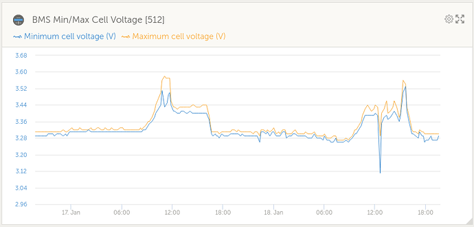

hmm, finde das nicht. Ich sehe zwar das Rec-BMS, aber unter Verlauf ist nichts zu sehen. Bei Details auch nichts. Stimmt nicht: Niedrigste und höchste Zellenspannung sehe ich dort.
Nicht im Cerbo, sondern im Portal.

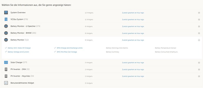

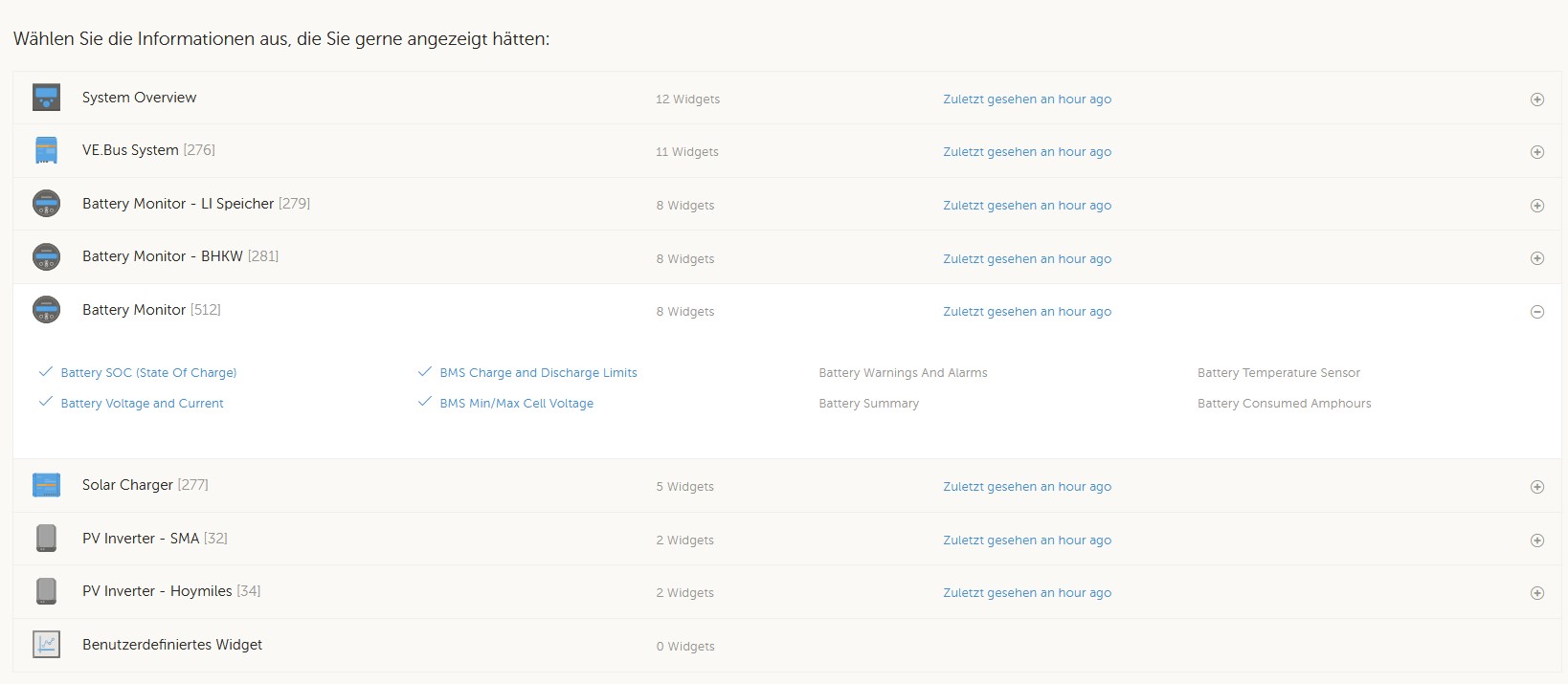

Dort unter erweitert > bei den Widgets den Batteriemonitor REC (müsste 512 sein)

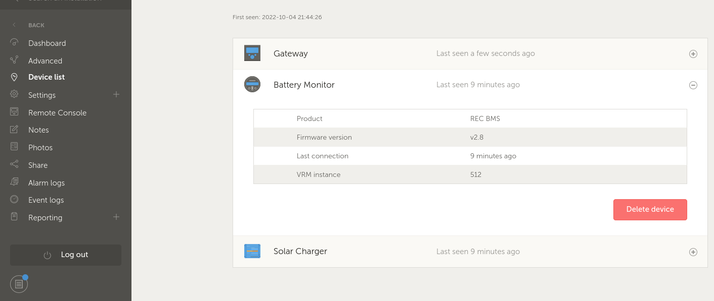

im Portal sehe ich bei mir kein "erweitert". Ich gehe im Portal auf meine Installation. Dann kann ich Device wählen. Dort sieht es so aus:
Advanced?
jupp, gut versteckt bei Advanced, dann rechts oben ein kleines Icon "Widgets"
. Hier die Werte:
Die Lücke rechts sollte es nicht geben, oder hast du das REC abgeschaltet.
Falls die Lücke entstand weil das Relais getrennt hat, solltest du deine Verkabelung kontrollieren, da das REC anbleiben sollte wenn das Relais trennt.
das Rec bleibt an - ist ja direkt mit der Batterie verbunden, aber Cerbo, WiFi, PreCharge werden abgeschaltet, wenn das Ralais öffnet.

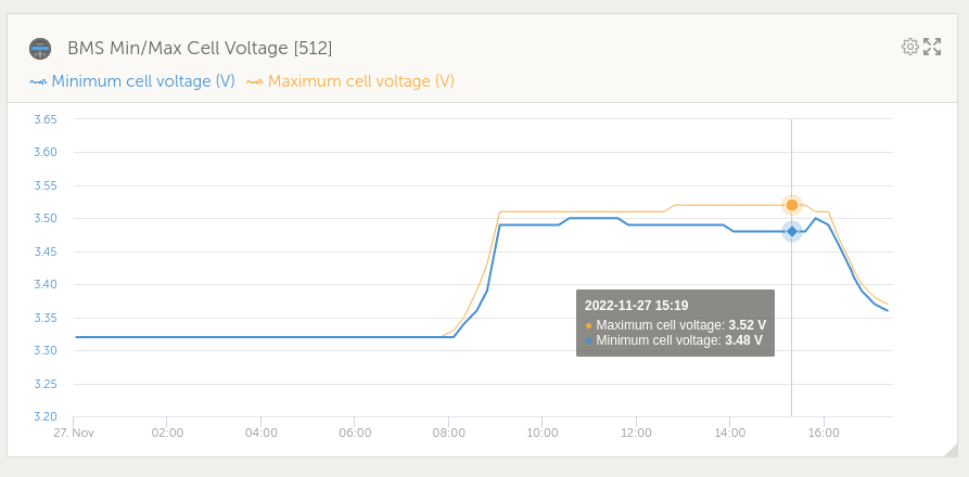

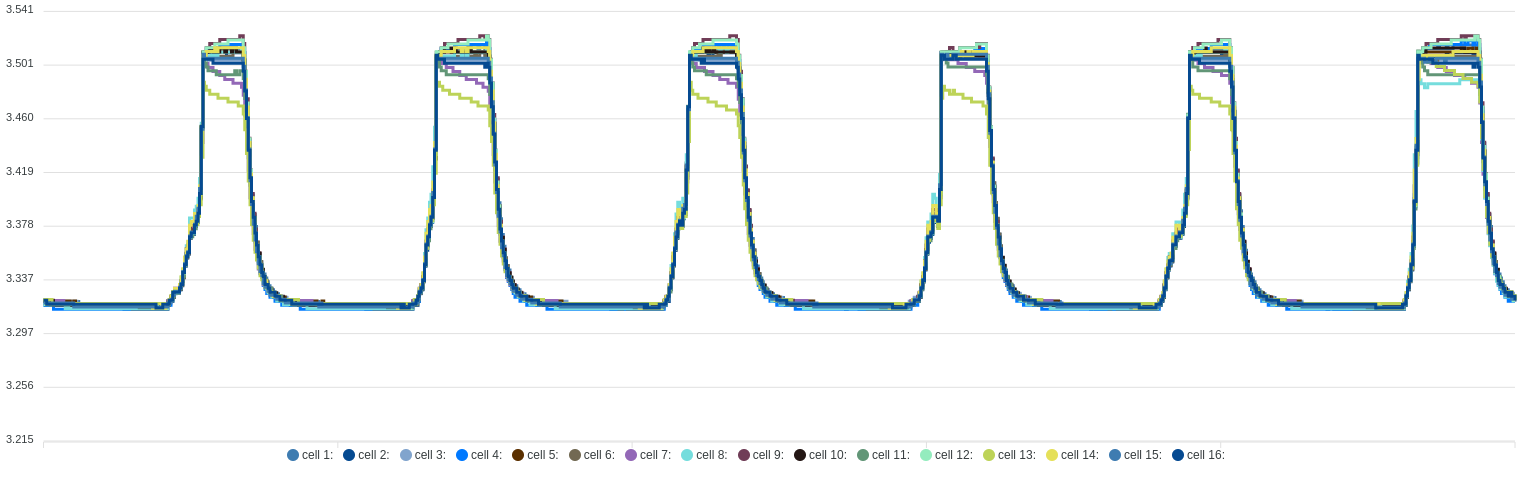

Hier meine Zellenladekurve von gerade nach weiteren Tagen ohne wirkliche Last. Heute vormittag habe ich die Zellen 13, 7 und 8 noch ein wenig nachgeladen. Dann habe ich das BMS in Ruhe gelassen. Auffällig für mich ist das Ende der heutigen Ladekurve. Die Zellen, die mehr Spannung verlieren werden wieder hochgeholt. Sollte dies bedeuten, dass die Zellen nun voll waren?
Es sind ja ein paar Tage vergangen, eigentlich sollten die Zellen schon lange balanced sein.
Entweder sind deine Zellen nicht besonders oder du hast Kontaktprobleme an den Busbars.
Da du aber bisher noch nie entladen hast, gehe ich eher von einem Problem der Zellen aus.

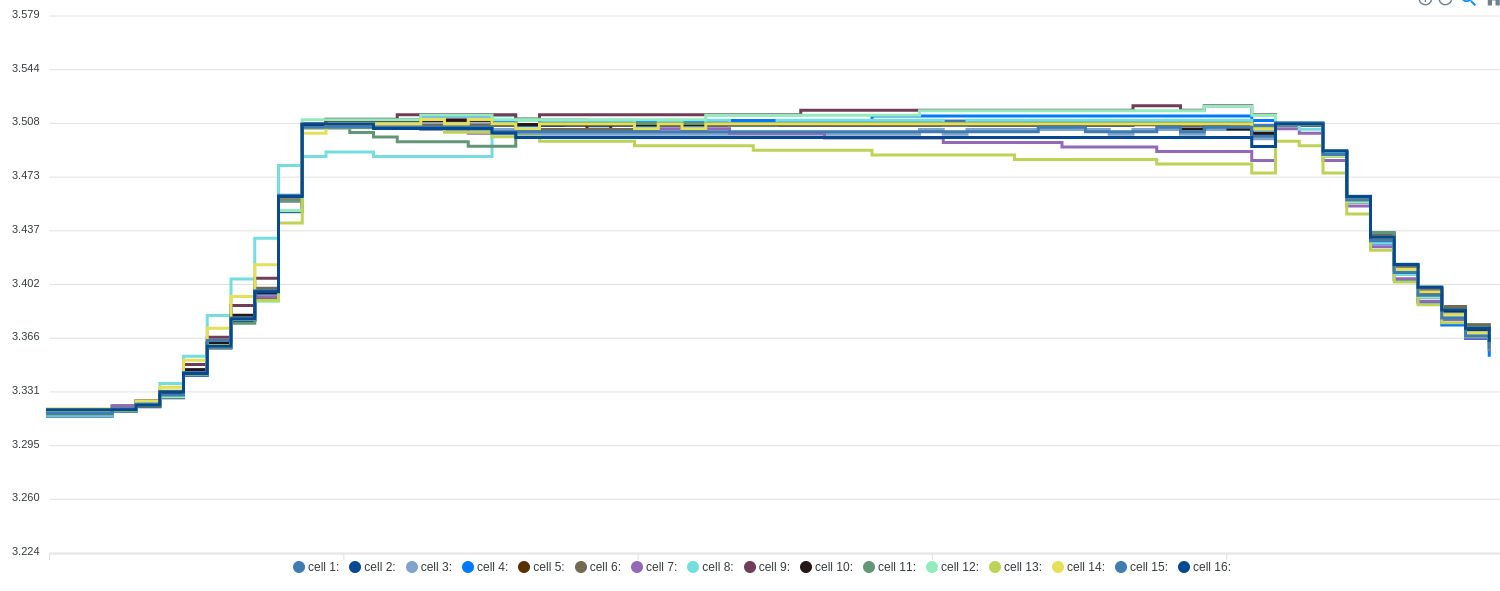

Für die letzten Tage sieht die Ladekurve so aus:

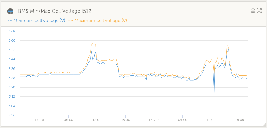

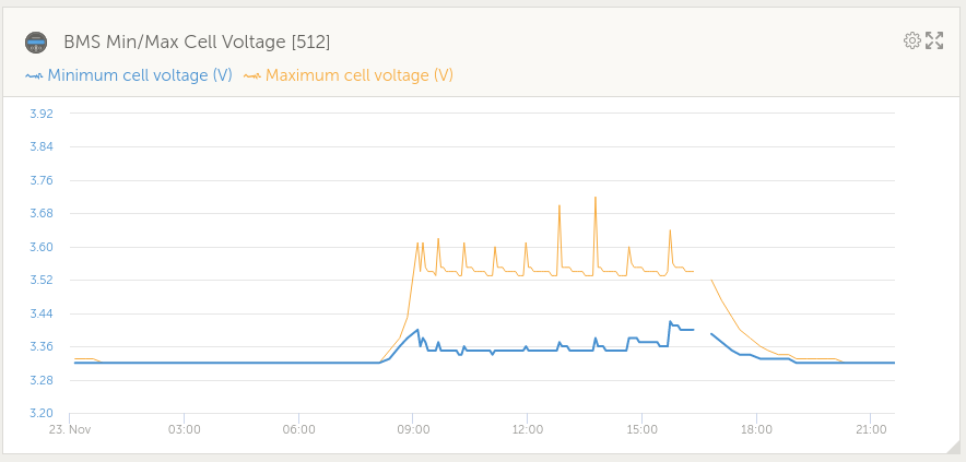

Ich hatte die Anlage über Weihnachten stillgelegt, da ich weg war. Seit Anfang des Jahres läuft sie nun wieder und ich habe die ersten kleinen Verbraucher angeschlossen. Es zeigten sich bei zwei Zellen extreme Spannungshoch- und niedrigwerte. Es stellte sich heraus, dass meine starren Verbindungen der Zellen (jeweils zwei übereinandergelegte Alubleche) sich teilweise gelockert hatten. Ich habe erfahren, dass sich die Zellen beim Laden und entladen etwas ausdehen und zusammenziehen. Dadurch würden sich die Verschraubungen langsam lösen. Zieht man sehr fest an können die Zellenanschlüsse durch diese Bewegungen möglicherweise undicht werden. Ich werde daher die starren Terminls durch Kabel ersetzen.
Nachdem die losen Terminals festgedreht waren gab es die Spannungsspitzen nicht mehr. Eine Zelle (Zelle 8) hing beim Laden noch sehr hinterher. Ich habe sie während dem Balancing durch ein sehr kleines Ladegerät zusätzlich geladen und so auf die Spannung der anderen Zellen gebracht. Seitdem bleiben die Zellenspannungen auch bei größeren Lasten bzw. tieferer Entladung der Batterie nahe beieinander (die letzten 2 Tage der höchsten und der niedrigsten Zellenspannung).
Soweit würde ich sagen ist alles ok. Allerdings war der Verbrauch bisher nicht sehr hoch, so dass die Batterie nicht unter ca. 60% SOc entladen wurde. Die zu versorgenden Lasten werden jetzt langsam mehr
