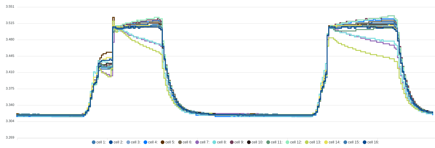

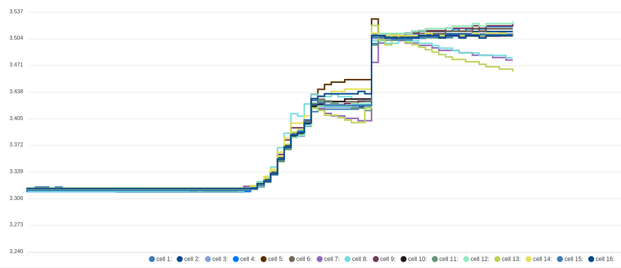

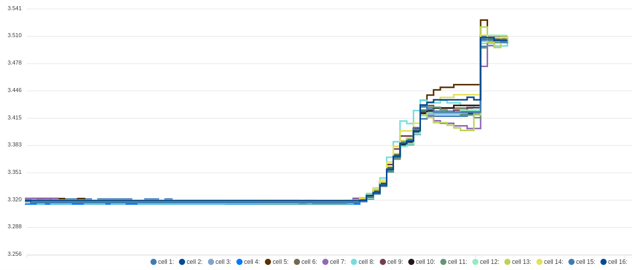

Ab dem Beginn des "Pinsels", nach rechts, ist die Akkuspannung gleich. Und zwar die eingestellte obere Ladespannung deines Laders.
Die Breite des Pinsels ist die Differenz der Zellen.
Aufgabe des top balancing ist, den Pinsel schmal zu halten, und zwar so schmal, dass die oberen Zellen nicht in OVP geraten.
Und natürlich sinnvollerweise, dass der untere Rand des Pinsels nicht unter 3,4 V liegt, dann könnte man ja gar nicht sagen, ob die Zelle über 99 % SOC liegt.
Schöner kann man es eigentlich kaum darstellen, wofür das ganze da ist und wie es abläuft.
Habe verstanden. Mit "Pinsel" meinst Du das "Auffächern der einzelnen Zellenspannungen", wenn ich richtig liege. Habe nochmal kurz ein Bild vom heutigen Log gemacht. Sehr schön zu sehen, wie die Spannung nach Änderung des Hysteresewertes nach oben geht und dass der "Pinsel" danach sehr schmal ist.

Vollkommen richtig.
Die neue Grafik zeigt die Verbesserung sehr schön!

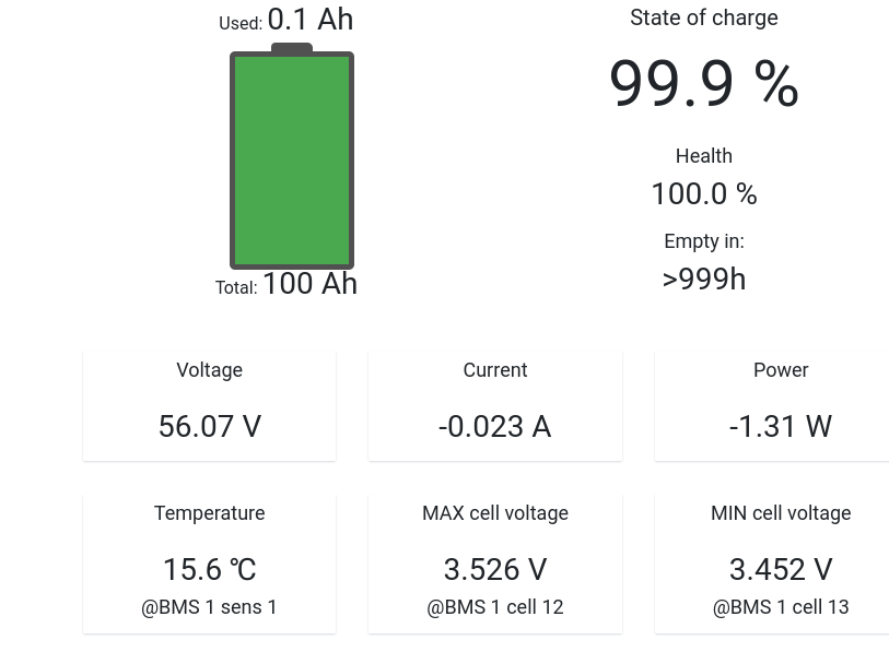

da ist mir noch etwas unklar. Ich habe bisher an den Settings nichts geändert. Hysterese weiterhin bei 0,05 V. Trotzdem fallen einige Zellen ab. Wie ist das zu erklären?
Bei fallendem Strom oder bei null Strom?
Bei null Strom isses Selbstentladung.
der laderegler hat noch nicht abgeschaltet. Er lädt aber scheinbar nicht, sondern deckt nur des aktuellen Verbrauch der angeschlossenen Geräte. Bei abgeschaltetem Laderegler ist der Verbrauch sonst bei 8 W.
Arbeitet der Balancer oder ist der noch ausgeschaltet,?

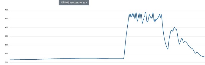

Wie habt Ihr die REC BMS Übertemperatur Problematik (>55 Grad) in Griff bekommen?
50V Gebläse mit Thermostat???

Über 55 Grad durchs laden ???
Ja beim Balancieren.....Zumindest zeigt das BMS dies an.....
Also bei mir regelt das BMS den Ladestrom runter wenn die Temp richtung 50Grad geht.

also ich kenne keine Einstellung in der Software mit der man das Balancing ein- oder ausschalten könnte, außer man stellt Cell-Balancing Start = Cell-Balancing End.

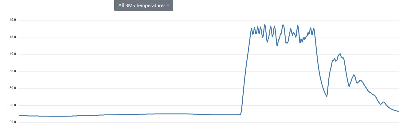

Die Übertemperatur im BMS (55 °C) regelt das BMS selbst in dem es das Balancing beendet und erst wieder beginnt, sobald die Temp. unter die Untergrenze (kenne ich jetzt gerade nicht - wahrscheinlich <50°C [Overtemp - Hysteris]) fällt.
Ach.... Die 55 Grad sind im BMS...... (Und nicht im Akku).....
55Grad Akku wäre heftig, erstrecht weil ein 280Ah Li Akku bei einem Ladestrom von 100A gerade mal 1Grad pro Stunde steigt.

Schau mal im Log wie sich der Ladestrom im Zusammenhang zur Temperatur verhält. Schau dir auch an ob deine Ladegerät auf die Reduktion des Limits für den Ladestrom durch das BMS auch reagiert oder sie stur bei ihrer CCCV Ladekurve bleiben.

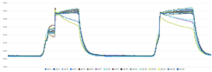

habt Ihr noch mal Zeit einen Blick auf meine 2-Tagesladekurve ohne Last zu werfen? Sieht das für Euch soweit ok aus? Hysterese ist weiterhin noch auf 0,05 V. Danke Euch für die Rückmeldung.
