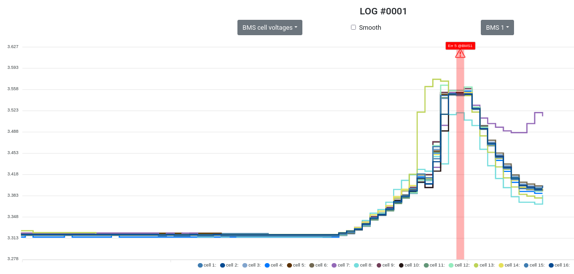

Ich wollte mich zurückmelden und mitteilen, dass nun meine Zellen lt. BMS voll sein sollen. Es hat ein wenig gedauert, aber ich habe dann im Logfile gesehen, wie die sehr entladenen Zellen irgendwann "hochkamen". Ich habe bislang noch keine Last dran. Nur BMS, Cerbo GX und Laderegler laufen und entnehmen der Batterie rd. 8 W. Wenn ich Euch richtig verstanden habe sollen die Zellen bei 100 % bei ca. 3,45 V sein. Hier mal mein Tagesverlauf aus dem Logfile:
Ist der Verlauf im Bereich des Normalen?

Ja. Vollkommen normal für einen sehr schlecht balancierten Akku.
Und die Denksport Aufgabe für alle: wie kann es sein, das bei einigen Zellen die Spannung steigt, während sie plötzlich bei anderen fällt?

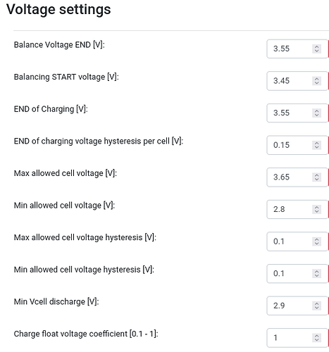

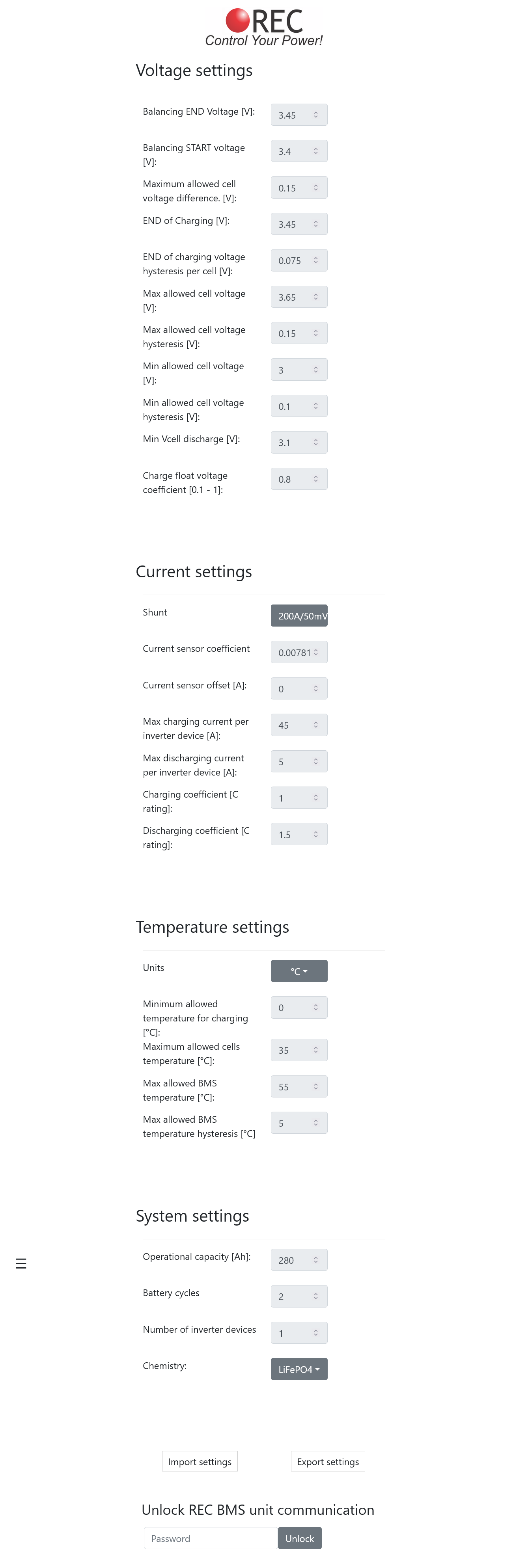

Hier nochmal meine Settings für einen 100 Ah-Akku:
Warum die Spannung bei einigen Zellen sinkt während sie bei anderen steigt kann ich nicht erklären. Aber die am stärksten fallenden Zellen sind die, die als späteste auf das obere Level geladen werden konnten (Zellen 7, 8, 13)
Weil der Strom fällt.
Die volleren Zellen steigen auch noch beim geringerem Strom, die weniger vollen fallen ab.

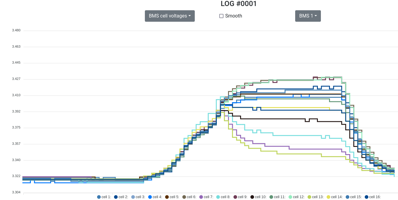

Denksportaufgabe:
Warum ist Zelle 8 beim Laden den anderen Zellen vorraus und fällt zurück als der Strom fällt?
ich würde tippen: geringere Kapazität.
Hoeherer Innenwiderstand, klassisches Verhalten fuer solche Zellen.
Richtige Antwort, halb "falsche" Begründung.
Der Punkt, wo die Spannungen sich aufteilen, ist der wo die Gesamtspannung des Laders erreicht ist.
schaltet man jetzt den Strom ganz ab, fallen alle Zellen in der Spannung gemeinsam ab. Diese Differenz ist durch die Innenwiderstände verursacht.
Lädt man weiter, so werden einige volle Zellen ihre Spannung erhöhen, dadurch fällt aber der Strom, und die, die nicht .ist erhöhen, weil sie noch nicht soweit sind, fallen durch den Stromrückgang ab.
Ladung auf nehmen tun alle.
Hübscher Effekt , indem man viele Zusammenhänge sieht.

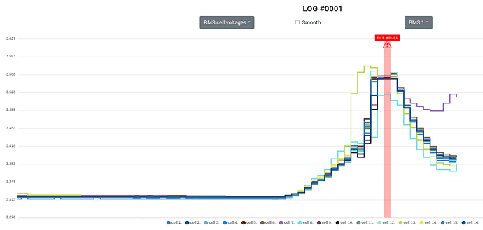

habe die Ladekurven von heute Vormittag mal gespeichert. Bei Zelle 13 habe ich zusätzlich geladen. Deshalb läuft die wohl nun vorweg. Zelle 7 verhält sich merkwürdig - steigt erheblich im Vergleich zu den anderen. Der Alarm ist die innere Temperatur des BMS - sicher wegen des Balancing. Alle Zellen sind > 3,45 V. Das BMS regelt dann runter und die Zellen fallen auf < 3,4 V. Entnahme an der Batterie sind nur 8 W. Wie gesagt, kein Inverter oder sonstiges dran - nur BMS, WiFi, PreCharger und CerboGX. Müssten die Zellen nicht eine gewisse Zeit bei Voll = 3,45 V bleiben?
Ich werde jetzt noch Zelle 8 nachladen. Was kann ich sonst noch machen?
Du hast 3,4V pro Zelle Float eingestellt. Wenn DC Feed In aktiv ist, entladet er den Speicher sogar aktiv bis auf diese Spannung.
Warum hast du die Zelle 13 geladen, haette das bei der Kurve eher bei 12 oder 8 (ist mit den Farben schwer zu sagen) gesehen.
Die 7er ist tatsächlich merkwürdig, wuerde da im ersten Schritt mal händisch die Zellspannung pruefen ob da nicht ein Messfehler vorliegt.
die 13 war am Vortag noch unter der 8. Die 8 lade ich jetzt gerade.

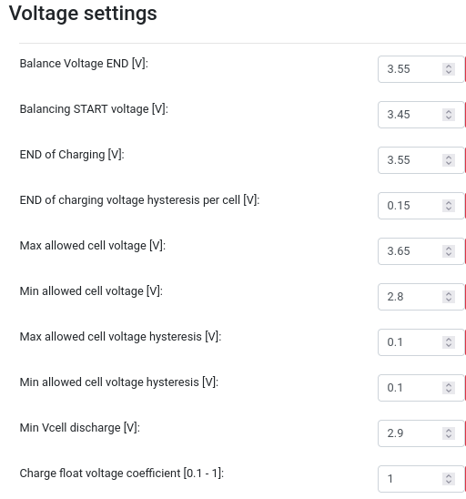

Wo habe ich 3,4 V Float für jede Zelle eingestellt? Den Wert sehe ich in den Settings des BMS gar nicht. Was dem am nächsten kommt ist "Balancing START voltage [V]" mit 3,45 V.
Und wenn Du mir sagen kannst, wo dieser Floatwert zu finden ist, auf welchen Wert würdest Du ihn setzen?
End of charge voltage hysteresis ist 0,15
Float voltage coeff ist 1
Somit Float = 3,55V - 0,15V

ich habe gerade die End of Charge Hysterese von 0,15 auf 0,05 runtergesetzt. Die Zellen wurden nun bis auf eine binnen Minuten auf 3.506 bis 3.511 V angehoben. Der eine Ausreißer liegt bei 3.491. Den lade ich jetzt noch auf 3,511 V. Dann würde ich die Hysterese wieder zurückstellen da ich denke, dass die Zellen voll sind auch wenn das BMS als SOC "nur" 99,9 % angibt. Liege ich da richtig?
Die 20 mV sind unbedeutend. Das schafft sogar der Balancer in wenigen Minuten, aber wie gesagt, für den Betrieb vollkommen unbedeutend.
