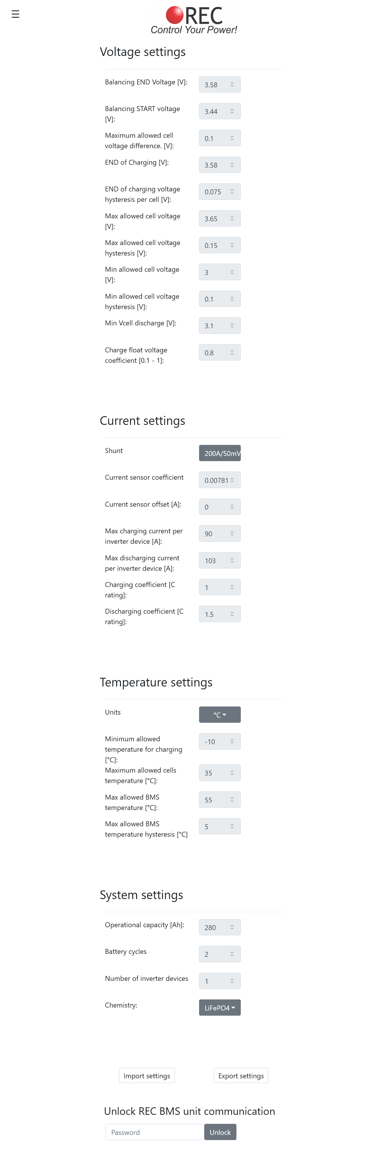

Werte sollten niemals unreflektiert für die eigene Installation übernommen werden, aber mit diesen Settings arbeite ich seit einigen Monaten sehr gut.
Ich kenne ja das REC nicht , aber ob der Balancer bei diesen Werten funktioniert?
Ja macht er.
Lass dich nicht vom Begriff "Balancing END Voltage" täuschen, das hat schon viele REC Benutzer verunsichert und zu falschen Konfigurationen veranlasst.
Balancing Voltage END(BALV):
If errors 2, 4, 5, 8, 10, 12 are not present, any cell above balance END voltage is balanced regardless of the battery pack current.
Da ist es nicht zu Ende, es geht erst richtig los ;)
Under diesem Wert wird nur gebalanced wenn auch geladen wird (balanced when charged).
Die normative Kraft des Faktischen ist einfach immer wieder überzeugend :)
P.s.: Balancing START ist bei mir relativ hoch, da kann man sicher etwas früher beginnen. Aber deswegen muss jeder für seine Gegebenheiten die passenden Einstellungen finden. Mit den obigen Werten kann man mal los arbeiten...

Du kannst mit dem WIFI Modul die config exportieren (Settings) und dir die einzelnen Werte ansehen, welcher hier falsch ist.
Im Firmware Tab kannst du dann die Werte manuell setzen (Manual Communication). Dafür musst du oben links das Passwort fürs unlock eingeben.

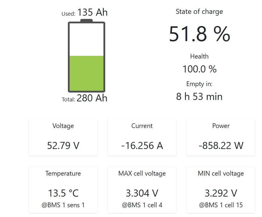

Heute war tolle Sonne. Die Akkus wurden auf 54% mit 54,29V geladen - dann war Schluss. IM SI liegt der Grenzwert bei 57V - also deutlich höher.
Jetzt hänge ich in der Luft:
Es wurden nur noch mit 1A weitergeladen. Fehlermeldung BMS keine und Sunnyisland auch keine
Gibt es eine Möglichkeit festzustellen, ob der SunnyIsland blockiert oder das BMS der Grund ist??
Das Entladen funktioniert problemlos.

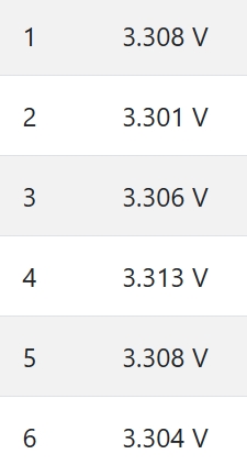

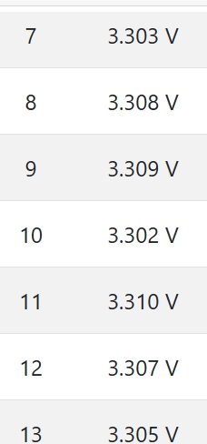

Poste mal die 16 Zellspannungen.
Gerne...
Gerne...
Das sind aber keine 54,29V?
....Ja, er entläd gerade:
dann kann man nichts nmehr sehen.
OK ich stopp das Ding......
Sunny Island AUS:
Die Zellen liegen zwischen 3,322 und 3,318 bei 53,12 V...... oder muss man länger warten?
Wenn der Strom reduziert ist und die Spannungen der Zellen alle unter, sagen wir, 3,5 V liegt, dann ist nicht das BMS schuld.

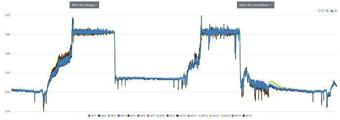

Schau doch mal in das Log File.
Wenn du meine Werte uebernommen hast ladet er bis 55,3V und reduziert den Ladestrom sobald die erste Zelle 3,45V erreicht. Der Ladestrom wird bis auf 1A reduziert, je nachdem wie viele Zellen die eingestelle Ladeschlussspannung erreicht haben.

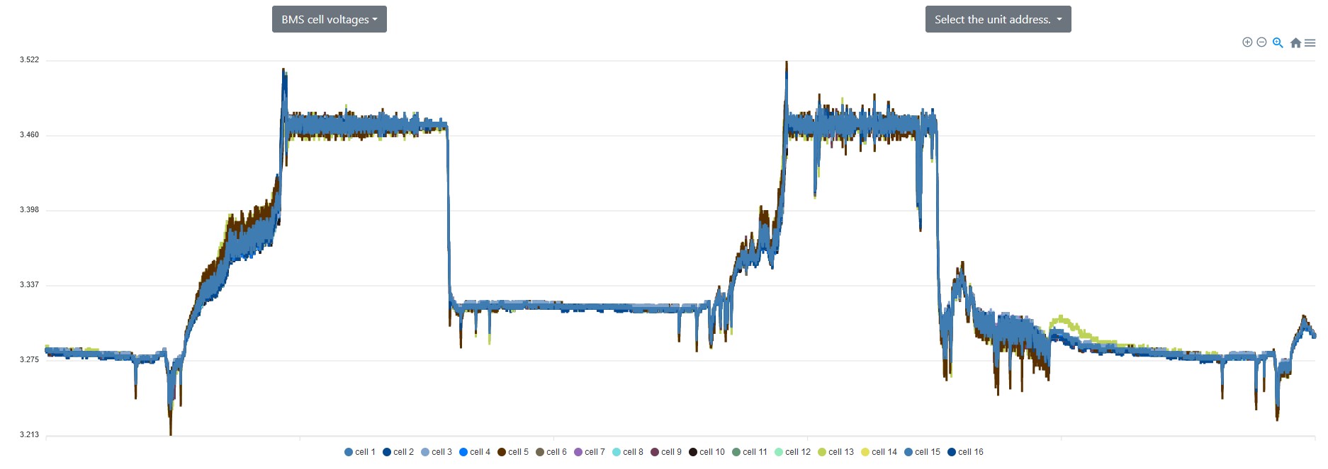

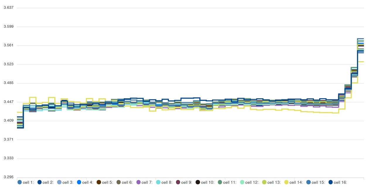

Zeig mal vom Logfile die Cell_voltage.
Sieht so aus.

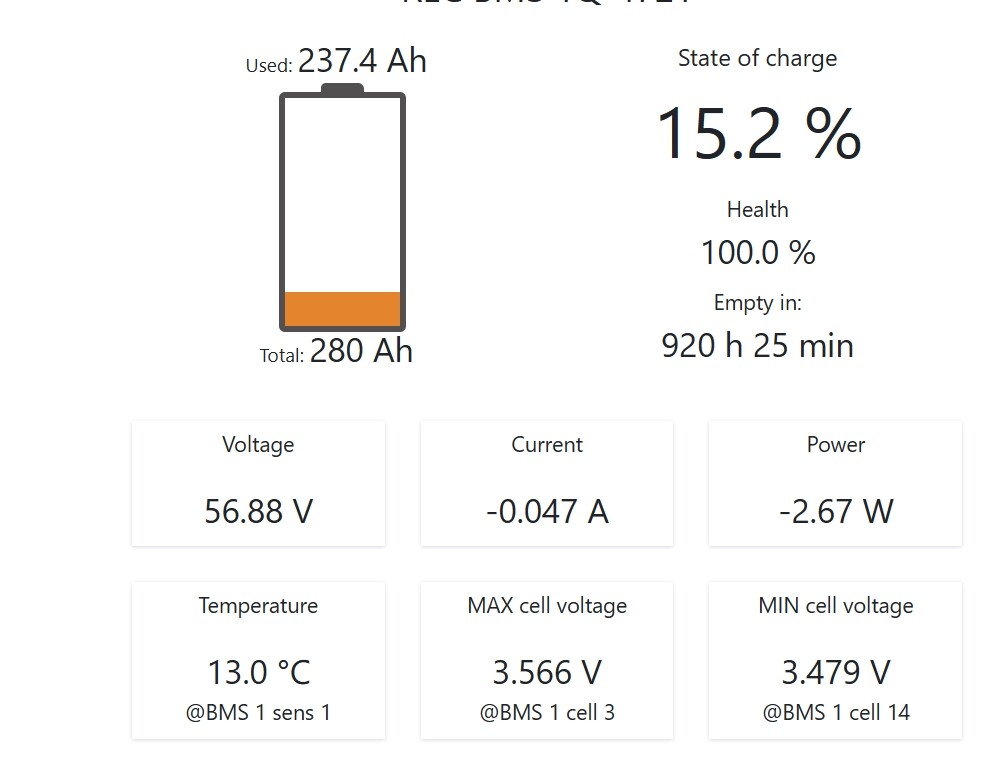

Hallo Zusammen - Sorry, war beruflich unterwegs - daher die Verzögerung:
Die Zellen sind offensichtlich voll - aber BMS zeigt nur 15%
Hat jemand eine Idee?
